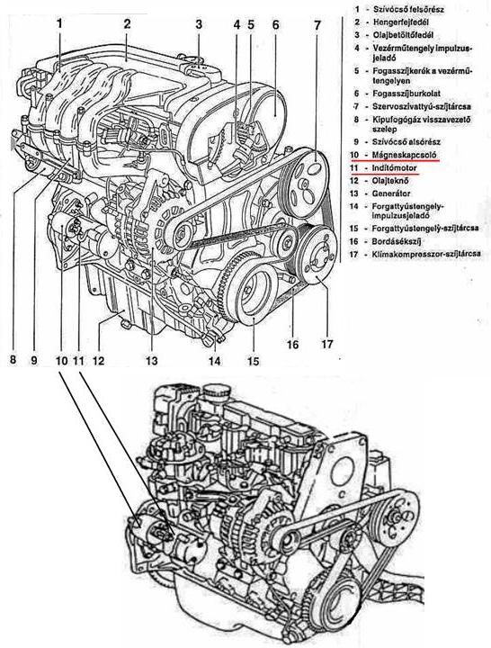

"...Bírja az indítózást. 15mp egyhuzamban..."
Ezek szerint az önindító jó,teszi a dolgát. Minek kocogtatni ha működik? A bizti is jó,mivel teker az önindító.

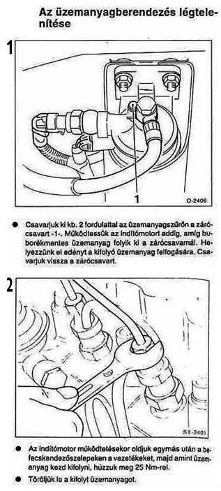

Meg kellene nézni, hogy az üzemanyagszűrőben nincs e sok víz,és kosz.
Lehet, hogy levegős a rendszer.Házilag két helyen tudsz légteleníteni
Ha ez nem segít,marad a szervíz,ott tudnak kutakodni.(üzemanyagnyomás, befecskendezőszelepek ellenőrzése, stb) -

Cimborámnak is van egy H Astrája, 1.9DTH.
Merre van az önindító?Cserben hagyta az autó.Megpróbálná megkocogtatni,hogy hazajusson vele.

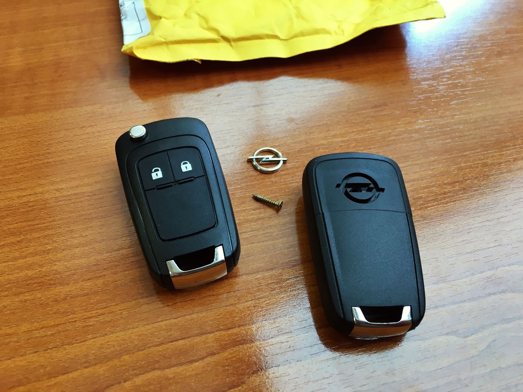

Tessék, annyi hogy logót nem tudom adnak e hozzá (elvileg írják hogy igen), de az eredetiről át rakod ha nem lesz benne, és kész.

Ebay és társairól lehet rendelni hozzá, minőségben vannak eltérések, de enyémhez találtam 100% megegyezőt, minőségben és kinézetre is ugyan az volt, még az embléma is full olyan, és volt kőkemény ~5 dollár . Átszerelése 5 perc (puskászni tudsz youtube videók alapján).

Van egy ilyenem. Benne az elektronika, Immo és a penge is, csak fel kellene tanítani. Lustaság rulez.
Fogásra azért elég más, sajna érezni a minőség hiányát, de a célnak megfelel. -

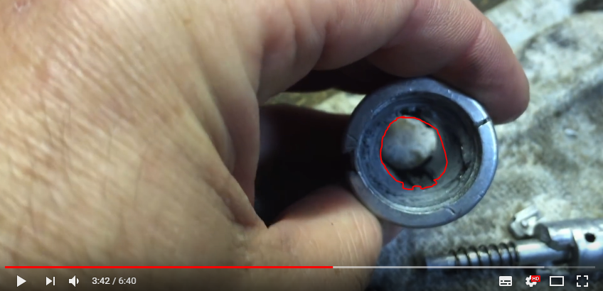

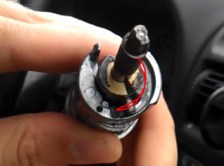

Ha melegben áll a kocsi, akkor mostanában nehezebben fordul el a gyújtáskapcsoló (éjszaka garázsban áll mostmár, reggelente pöccre fordul).
Ha jól olvastam, akkor érdemes kiszedni az egészet és egy kis grafitos zsírral megküldeni az egészet. Ez még mindig jó módszer? -
