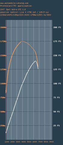

Z18XE motoros Signumom van. -18le -8Nm XER-hez képest. Nincs benne változó szelepvezérlés meg twinport sem, meg gyárilag EGR sem. 2000-es fordulaton rendelkezésre áll a max. nyomaték 85%-a és ennek is 3.800-nál van a nyomatékmaximuma.
A mérés amit beszúrtam, gyári adatok alapján van legenerálva. Ha legörgetsz ott vannak az értékek fordulatszám alapján [link] GTC [link] Amit te beszúrtál abból nem derül ki, hogy gyári beállításokkal készült, vagy valamilyen módosítás utáni kontrollmérés. Mondjuk ha commentbe beírták volna, hogy stock, vagy valami, akkor ok, de így nekem gyanús, átszámítva a nyomaték pl. majdnem 182Nm a 175Nm gyári adat helyett, és a teljesítmény is több a gyárinál ami szívómotoroknál ritkán fordul elő, túlságosan eltér a gyári adatoktól. Jó motorok ez vitán felüli, de minden relatív.
A videót szerintem kár volt beszúrni, nem derül ki belőle semmi, csak, hogy egy boyracernek tetszik, hogy dombról lefelé jobban gyorsul az autó mint felfelé, meg jó hangja van. -

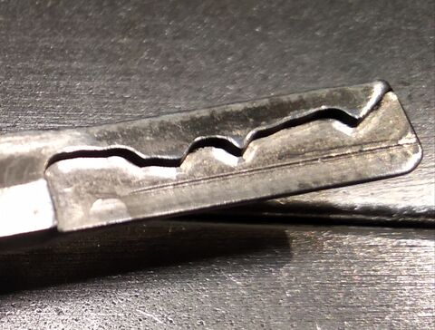

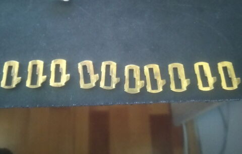

Nyilván a Google kör már megvolt ( prohardver fórumon vagyunk... ). HU46 és HU100 lamellát találtam, viszont ez egyik sem.
Másik zárbetét vásárlása...
1. Minek ha semmi baja a zárbetétnek, csak pár lamella kopott benne
2. Nem biztos, hogy pont van benne annyi és olyan számozású lamella amire nekem szükségem lenne
F Astrámnál annó eltört a zárbetét végén a szár ami a gyújtáskapcsolót fordította. Ott egyértelmű volt, hogy új zárbetétbe átlapátoltam a gyári lamellákat, azóta is szépen működik a gyári kulccsal. Itt is az lenne a cél, hogy maradjon a gyári kulcs, csak a kopott lamellák helyére kerüljenek újak.
Szóval ha valaki tud olyan boltot ahol árulnak Opel gyújtás zárbetéthez lamellát, de mondjuk Google készülékkel nem lehet őket megtalálni, mert nincs weblapjuk vagy nem webshopként üzemelnek hanem csak mint pl "autózár javítás" stb. az ne tartsa magában. -
BaKeSZ87
Ilyen lamellákat szeretnék venni, tud esetleg valaki lelőhelyet?
Helyben kérdeztem egy autó kulcsokkal, zárakkal foglalkozó cégnél, nekik van minden, de nem adnak el, ellenben gondolom kb 15-20.000-ért kicserélnék szívesen 2 max. 3 perc alatt, de ezt az opciót kicsit rablásnak érezném. Ideiglenes megoldásként kivettem a három legjobban kiálló lamellát, így maradt még bent 7, szépen akadás nélkül jár, de csak az lenne az igazi, ha a kopottakat ki tudnám cserélni újra, vagy legalább is nem kopottra.

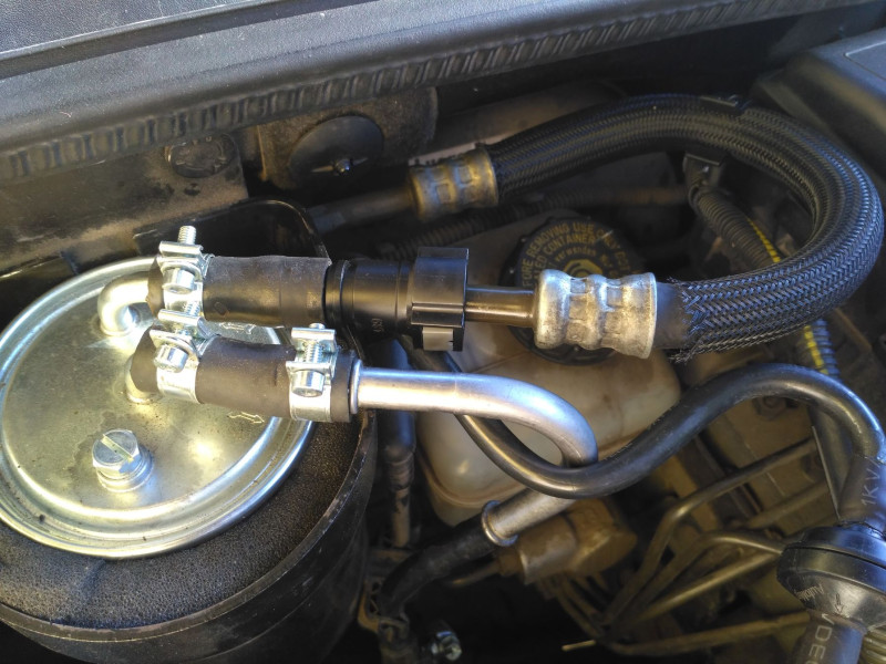

Leírom 2018 január végén vásárolt 2.0 DTI Y20DTH motorkódos G Astra személygépkocsimmal történt eseményeket, javításokat, hátha segít ha valaki hasonló problémákkal találja szemben magát.
Láttam, hogy Petyyyyy fórumtársnak is ilyen autója van, felvettem vele a kapcsolatot, ezúton köszönöm még egyszer a segítségét.
Első körben vásárlás után február 20-án mivel esedékes volt az olajcsere, elvittem a szerelőmhöz aki elvégezte a következők cseréjét:
- olaj, olajszűrő
- levegőszűrő
- pollenszűrő
- üzemanyagszűrő
Ez után jelentkezett két probléma, minél többet állt az autó, annál többet kellett tekertetni mire elindult, plusz ilyenkor mikor végre járt már a motor, egy ideig ingadozott az alapjárat és előjött a check engine. Persze egyből a legrosszabbra gondoltam, a VP44 adagoló elektronikájának meghibásodása lesz biztos, halom pénzt kell költsek a még egy hónapja sem tulajdonomban lévő autóra. Google készülék segítségével a következő lehetséges okokat találtam mint például:
- Porlasztótömítéseknél levegősödés
- Üzemanyag rendszer valahol levegőt kap

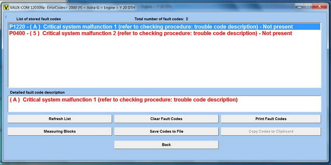

Mint kiderült két különböző hiba jelentkezett egyszerre. Sikerült hozzájutnom OP-COM interfacehez mely a következő hibákat találta:
Az első hiba befecskendezési probléma, a másodikra írnak sok mindent, EGR hiba, meg fog halni az adagoló, szívócsonkot kell takarítani, stb.
Megoldás:
Vettem egy másik, gyári Purflux üzemanyagszűrőt az ALCO helyett ami bele került, hátha a tömítés nem tökéletes amit az ALCO-hoz adtak. Sajnos az üzemanyagszűrő ház egy elég elfuserált konstrukció, rengeteg helyen kaphat levegőt, olyan mint egy ementáli sajt. Pontosan nem tudom, hogy hol, de mint kiderült a ház valamelyik részén levegő jutott be, és ezért a háztól a tankig visszafolyt az üzemanyag. Alig van hely ahol a levegő bemehetett a házon, a két gyorscsatlakozónál, a ház tetején a tetőt rögzítő csavarnál, a ház teteje és a ház test között, olyan videót is láttam ahol a házon lévő elektromos csatlakozó két érintkezőjénél jutott be levegő. Lényeg a lényeg, először Golf 2 szűrő volt rákendácsolva a gyári ház helyett üzemanyagcsövekkel, majd a végleges verzió egy ha jól emlékszem valamilyen Ford szűrő lett, Ebay-ről rendelt gyorscsatlakozóval és rugós csőbilincsekkel.
Gyorscsatlakozók:
Az indítás utáni alapjárat ingadozás EGR szelep cseréje után megszűnt. Ebay-ről 8.000 Ft körüli áron jutottam hozzá új utángyártott darabhoz pár nap alatt itt volt (UK).
Következő probléma a főtengely jeladó meghibásodása volt, könnyű felismerni a hibát, a fordulatszámmérő egyszer csak nem működött, check engine, majd egyszer csak vissza jött a jel, mutató vissza a helyére. Egy jeladócsere meg is oldotta a problémát.
Mivel hónapokkal később újra előkerült a P0400 ( indítás után check engine, de amúgy semmi más szimptóma ), ezért megejtettem a szívócsonk takarítását. Ha valaki ilyesmit tervez, annak ajánlom, hogy készüljön fel egy akkora mosó edénnyel amibe belefér az alkatrész plusz ecset, majomszőr ( skót szivacs ), fogkefe, réz kefe, fékcsőkulcs, villáskulcs, nyomatékkulcs, tömítések, tőcsavar, rézbevonatos anya, rengeteg idő mire tökéletesen tiszta lesz az egész. Elég szívás munka, autószerelő vagy egyáltalán, vagy nem szívesen vállalja. Nem mondom, hogy nem fért rá a takarítás, de annyira nem volt vészesen kokszos. Azért döntöttem a takarítás mellett, mert rengeteg helyen olvastam, hogy ez a koksz az oka a P0400-nak meg a koszos EGR, na meg, hogy előkerülnek az esetleg elveszett paripák. Nem tudom el voltak-e veszve, de, hogy nem került elő semmi, az biztos, ráadásul mint utólag kiderült, a P0400-hoz sem volt semmi köze.
P0400:
A vákuum rendszerben jelentkező olaj jelezte, a vákuum pumpa elérte élettartama végét. Mivel azt mondták a boltban, hogy nagyon akciósan 64.000 Ft-ért tudnának adni egy újat, úgy döntöttem, megpróbálok egy használtat, lesz ami lesz. A használt pumpa 10.000 volt, hozzá az új tömítés 1.800. A pumpa csere, totál szívás, nem lehet hozzáférni, ezer más dolgot le kell bontani, hogy nagy nehezen ki tudd cserélni. Kézzel tekergetve érezhető volt a különbség a két pumpa között. Mióta a csere megtörtént, azóta nem jött újra elő a hiba.
A vákuumcsövek dugdosására érdemes figyelni, főleg a turbo vákuumszelepénél, mert ha véletlenül fordítva dugja fel az ember, a motorelektronika le fog tiltani mert nem tudja szabályozni a wastegate szeleppel a turbonyomást. Sötét volt már mikor ezzel szórakoztam, persze, hogy felcseréltem, aztán vakartam is a fejem mikor letiltott az autó. Szerencsére egy angol fórumon rátaláltam a válaszra, fogtam is a fejem, mikor megláttam a felcserélt csöveket.

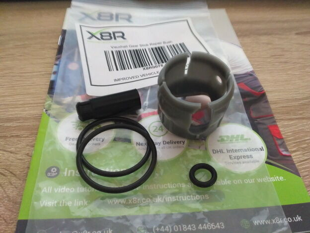

Belső keringtetés motor, kesztyűtartó kengyel, váltókar persely. Utóbbiról egy fotó:
Főleg az egyes fokozatnál volt szétkopva a gyári persely, sokkal jobb lett. Ezt is ebay-ről rendeltem, 12.000 volt.

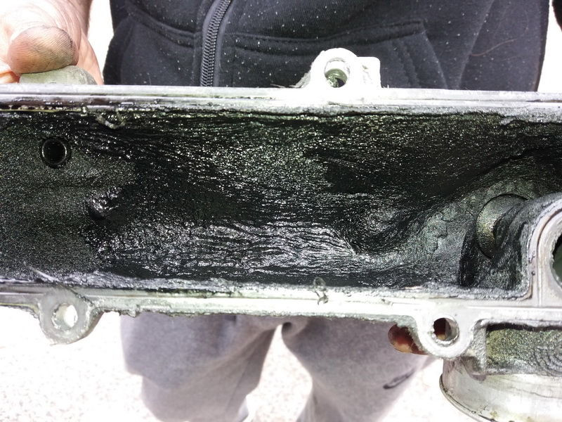

Messze nem nézett ki ilyen rosszul a helyzet. Meg is lepődtem kicsit, azt mondta az előző tulaj, hogy még soha nem volt takarítva. A MAP szenzornál volt a legtöbb koksz a fedélben. A csatornáknál ott volt több koksz ahol ténylegesen van pillangószelep és nem csak a tengely megy keresztül.
Mivel nem volt olyan nagyon durván lekokszosodva így nagy különbség nincs, kisebb fordulaton ( mielőtt működne a turbo ) kevésbé "fuldoklik" talán és minimálisan jobban veszi a fordulatot.
Ja és a művelet után baromi nehezen indul be először, mivel tiszta levegő a rendszer, pedig van pillanatok alatt berakható kézi pumpám amit pumpáltam is serényen.Az üzemanyagszűrő ház levegősödését így oldottam meg:
Valami Ford gázolajszűrő plusz e-bayről rendeltem gyorscsatlakozót. -
BaKeSZ87
Y20DTH szívócsonk takarítás elvégezve.
Kedden az utcán 4 óra alatt sikerült. Aki ilyesmin gondolkozik, hogy maga megcsinálja, azt mondanám inkább keressen egy szerelőt aki elvállalja. Überszopás, főleg, hogy 2007-ben voltak utoljára levéve a nagynyomású csövek az adagolóról. Vettem fékcsőkulcsot ( 17-es kell hozzá ) plusz volt két csillag-villás kulcsom, az egyik csillag részéből kivágtam egy darabot, hogy rá tudjam dugni a csőre, és úgy lelazítani, nagyon kevés hely van, az anyák persze jól rá voltak szorulva az adagolóra, nem volt egyszerű művelet az eltávolításuk. Jól jött volna pár új rézbevonatú anya, muszáj voltam a régieket visszarakni, kettő úgy rá volt rohadva a tőcsavarjára, hogy kitekerte azokat. A pillangószelepek, és mellettük a szívócsatornák eléggé tökig voltak koksszal, csavarhúzóval le tudtam kaparni nagy nehezen, aztán gázolajos csiszolópárnát ( skót szivacs, majomszőr, ki hogy hívja) használtam takarításhoz. A vákuum dugattyú ami mozgatja a pillangószelepek tengelyét tele volt olajjal, az EGR szelepben is szokott lenni. Ez mennyire normális? Van helye a vákuum rendszerben olajnak? A vákuumpumpában valami kenés kell, gondolom. -

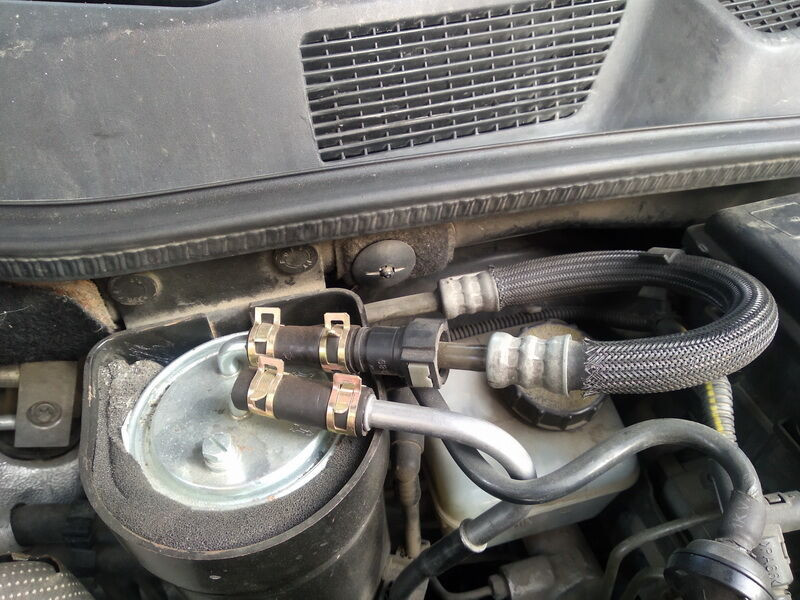

Január óta vagyok G Astra tulaj, Y20DTH motorral szerelt fekete kombi, mint Petyyyyy fórumtársé. Eddig ami probléma felmerült:
1. Nehezen indult, sok tekertetés után végre elkapta, aztán már meg sem állt
2. Alapjárat ingadozott indítás után, majd egy sarok megtétele után, minden ok
3. Menet közben fordulatszám leesett 0-ra a műszeregységen, check engine kivillant ( ez egyértelmű volt rögtön, hogy főtengely jeladó hiba)1. Hiba megoldása:
Levegősödött a rendszer az üzemanyagszűrőnél, ki lett cserélve Golf II szűrőre plusz egy kézi pumpát is beépítettem, hogy ha mégis előjönne a hiba, ne kelljen tekertetni, úgy néz ki ez működött, 10 nap állás után is pöccre indul.
2. Hiba megoldása:
Az EGR szelep adta meg magát, csere után minden OK lett.
3. Hiba megoldása:
Kicseréltem a jeladót, azóta OK.Köszönet Petyyyyy-nek a hibafeltárásban nyújtott segítségéért!
