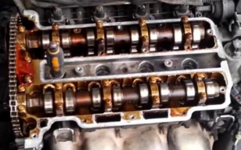

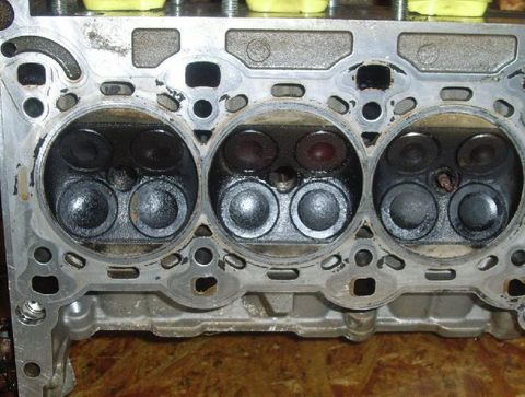

"...Az a baj meg sem tudom mutatni mert képeket nem találtam róla, ott meg nem csináltam..."
Segítek
hengerfej a szelep felől:
hengerfej felülnézetben:
mi a fenét lehet itt mélyen megvágni?Kérd meg a szerelőt,mutassa meg, hogy hol van az olajnyomás szabályozó szelep.( ha alapjáraton túl kicsi az olajnyomás, valszeg az olajnyomás szelep nyitott helyzetben beregadt.Elsőre azt illik ellenőrizni, ennek a hengerfejhez semmi köze.Ha azt se tudja hol van, neked megmutatom.
