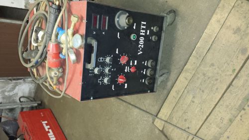

Ma az iparban például, már nagyon elterjedtek az inverteres hegesztő gépek. Azokban sincs trafó, ami a súlyt képviseli. Nekem már vagy 8 éve üzemel egy inverteres kis hegesztő gép. 3 kg az egész. 140A. Szóval ez az új technika. Megbízhatóak, könnyűek, és nagyon mobilisek.
Van egy több tekercses co gépem is. Az van alaphangon egy mázsa. Van benne aksi töltő, co, bikázó, meg elektródás hegesztési funkció. Már vagy 30 éves. Csak takarítani kellett eddig a belsejét, meg egyszer át lett festve, mert már csúnya volt.
De a kerekein is nehéz odébb húzni. Ez az ára.
Emlékszem még a Hetrás időszakra. Kb. ugyanennyit tudott teljesítményben, de ketten lépcsőztünk vele, amikor korlátokat szereltünk anno. Most meg feldobom a vállamra, és futok fel vele a létrán.
Amúgy már a kínaiak is egyre megbízhatóbb cuccokat csinálnak.
Szóval nem kell félni ennyire ezektől az új cuccoktól.

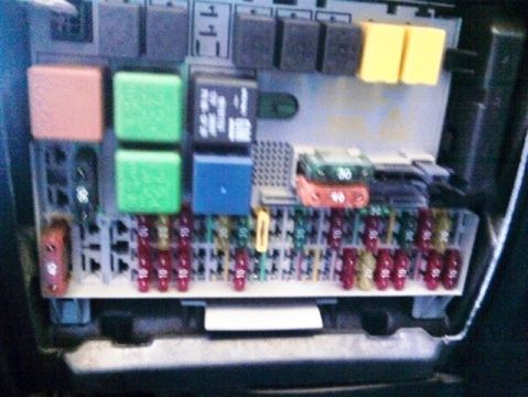

mohabá 007 #56336 üzenetére
A késleltetés, ha valami miatt égve marad a belső világítás, egy idő múlva áramtalanítja azt.

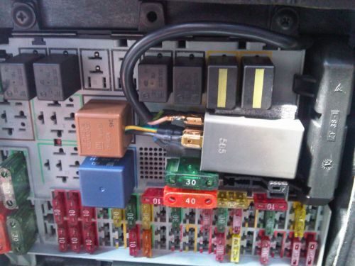

Így néz ki a bizti táblám:Középen van 2db világos zöld színű relé.Az álmoskönyv
szerint a felső az "Járműsebesség"
az alatta lévő pedig "Fogyasztó kikapcsolás késleltetés"
Ezek mik ezek?
Amelyik vekiben nincs ez a két relé úgyanúgy működik.Akkor meg minek?
/mit kellene tudnom,amit nem tudok?/
