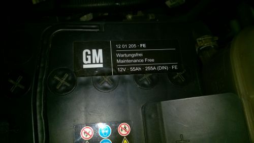

Bebikáztuk reggel a kocsit, mentem vele kb. 90 km-t, két indítással, pöccre indult. Kíváncsi vagyok reggel. Azért lepődtem meg, mert az előző Astra G-m gyári akksija 8(!) évig bírta és nem is azért vettem újat mert lehalt, hanem csak mert öreg volt.
A mostani akksimon lévő számok azt jelentik, hogy 2012. 01 havi?
