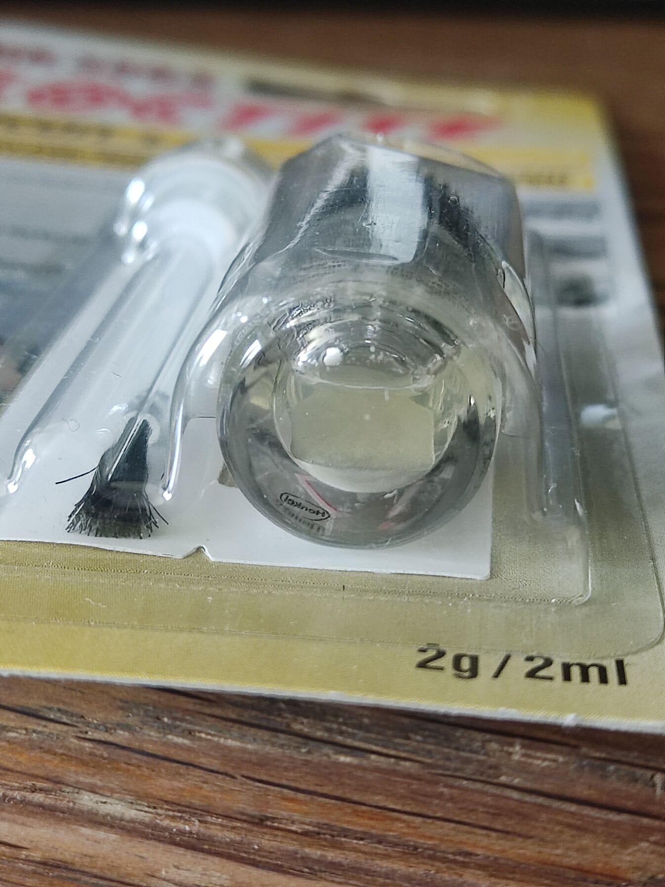

Ennek a loctite fütőszáljavítónak ennyire kettéválik és amúgy ennyire folyékony?
Saját fotó (1 és 2), ahogy látszódik szépen kettévált az ezüst meg a lötyi, ha felrázom, akkor persze elkeveredik, de én valami sűrűbb anyagra számítottam.

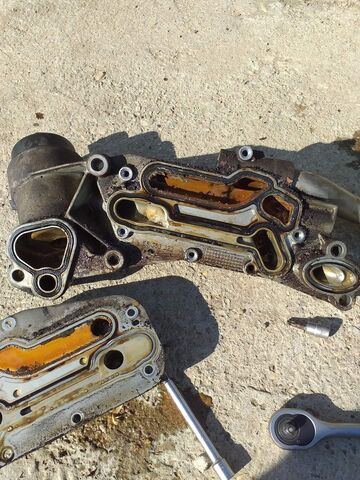

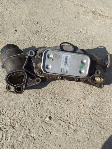

Short story hogyan lesz a papíron ezer forintos anyagköltséges melóból lazán 100k-s számla ha szerelőhöz mész.
Adott az öreg Z14XEP. Meglepő, de van rajta olajszűrő. Ami egy házban csücsül mivel cartridge jellegű. Ez a ház egy cuki tömítés segítségével nyeri el integritását a környezetétől. Ez újonnan Opel/GM verzióban is megáll 1300 forint alatt, ha Elringet veszel ami gyanúsan a gyári is, nincs egy ezres sem.
Ez, mivel az ívet kapja ám a blokk oldalán rendesen szeret kikeményedni és folyni. Rá az első motortartó bakra, ami így főleg gyorsan KO-ra rakja magát.
Semmi gond, gondolod, kicseréled. És itt indul a mókavonat. A csodamérnökök úgy csinálták meg a rögzítést, hogy ne férj hozzá a belső 2 csavarhoz. Ergo, le kell venni a leömlőt. De mivel a leömlő egyben van a katival, így keletkezik egy hombár nagy savanyúságos hordó kicsit meglapítva, amit ki kéne szedni a kocsiból. Ehhez lekapod a csavarokat körben egy tonna csavarlazítóval, majd egy vékonyított dugóval megpróbálod anélkül kiszedni a belső 3 csavart, hogy ne tépd bele a hengerfejbe egyiket sem, különben a sztori ennyi volt, veheted le az egész egész felső motort A-tól Z-ig kb. mert abba a furatba semmi más eszköz nem fér be. Ha mákod van akkor nem nyalódik el az anya, max a tőcsavart is kitekeri a fejből (fogja). Ja igen, minden anya csere és a gázosabb tőcsavarok is ofc. Tegyük fel kiszenvedted őket. Kivennéd ezt a nagy bunkó tömböt onnan. Alul még oldd el a kipufigót, fent lambda ki, aztán rájössz, hogy a klímakompresszortól nem fog kiférni sehogy. Úgyhogy hosszbordás szíj le, klíma 3 csavarja ki (útban van az egyik klímacső is). Ezután ki bírod szenvedni a katit. Utána 3 belső torx és lent is a ház.Indulhat a mosoda, blokkot egy liter Brigéciolban eltakarítod, megpróbálod csiszolókővel kicsit lekapni a sorját a katiról, kimosod a sok szemetet az olajszűrő házából, majd az egészet visszafele megcsinálod, nyilván mindenhez új tömítés és ahol lehet anya-csavar is új.
Na ez az egész végül 10k anyag lett és 6 munkaóra.
