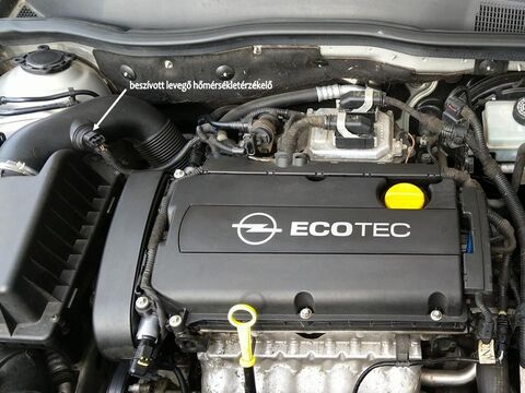

Nem volt vészes kifujkáltam légtömegmérő tisztítóval és ennyi, nem érzek semmi különbséget,

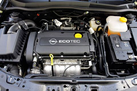

Szép motortér

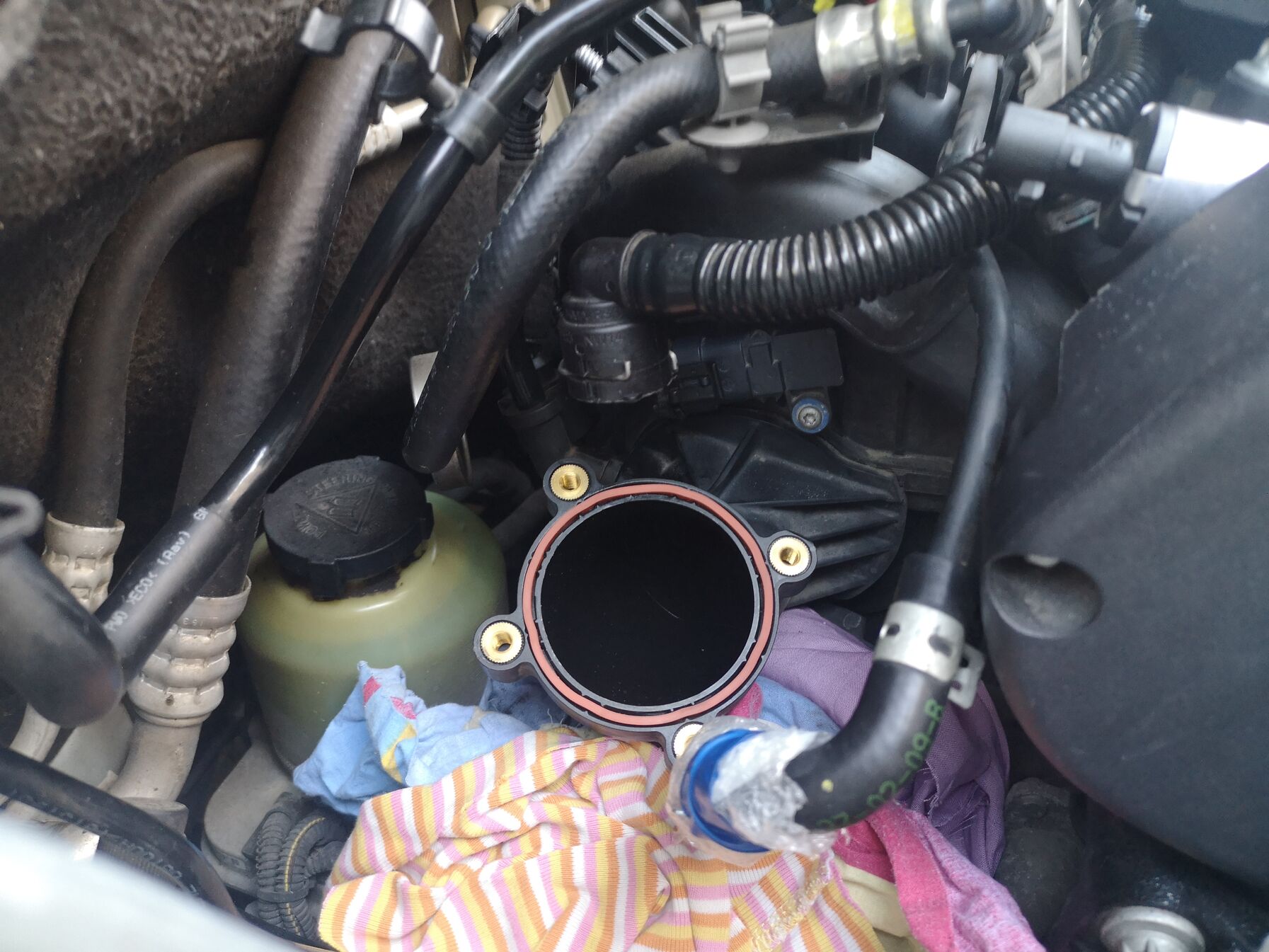

légtömegmérő tisztító spray vél, hátha javul a fogyasztás, , Opel Astra h caravanom van, csomagtartóban is van súly, de lehet hogy ez normális nem tudom

Meg akarom tisztítani úgy mint a fojtószelepet, amúgy sokallom a fogyasztást városban járkálok 10litert bever és finoman közlekedek

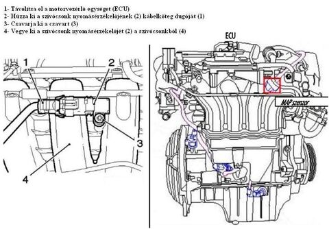

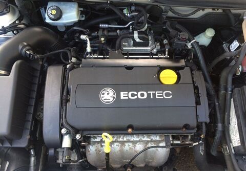

Van ezekben MAP és MAF is?
totyino77
Hali tud valaki segíteni hogy hol találom a map szenzort z16xer motorban?

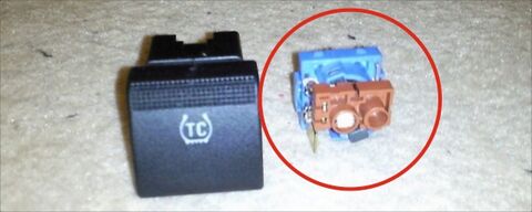

Findzs
Köszönöm a gyors választ srácok!
De mi tud átszakadni ezekben?
Akkor nem is a zöld gumi tömítés miújság rossz hanem maga a gomba.
Érdekes hogy műszerfalon hiba nincs. -

Konkrétan G astra motort szeretném tiszta állapotba hozni. Minden olaj szivárgás meg lett szüntetve. Magasnyomású mosóval akarom megtisztítani brigéciolozás után. Az akkumulátor egyértelmű, de melyik részét kell elkerülnöm a mosóval? Nem akarok zárlatot vagy egyéb kárt tenni.
