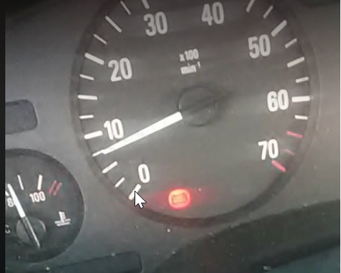

krisz4b70
Utolsó elkeseredésemben fordulok hozzátok.
Lenne egy g astra ami véletlenszerűen leáll alapjáraton. Általában akkor amikor állok a pirosnál, de olyan is előfordult, hogy gurultam és épp mielőtt megálltam volna leesett a fordulat és megállt, és ha leáll nem indul újra csak sokadik próbálkozás után.
Ezt a hibát 30 fok körül gyakran csinálja pár kilométer után, most 20 fok körül úgy tűnik nem.
Hibakód nincs, 2 szerelő is átnézte de csak vakarta a fejét.Hátha valkinek volt hasonló problémája, az legyen szíves megosztani velem, hogy oldódott meg.
Köszönöm szépen előre is!
