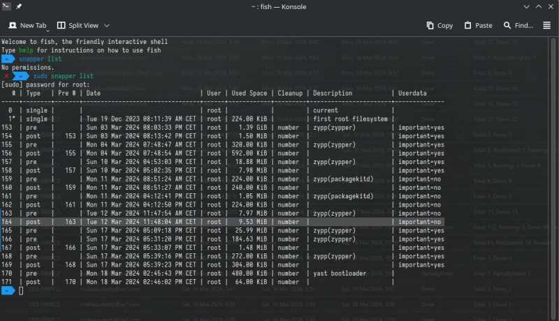

Sajnos, nem nekem való ez a opensuse.
Nem bírom megérteni ezt a snapper működést.Új telepítés után a snapper list nem hoz fel semmit. Ha létrehozom a root-nak create-configgal, akkor meg újraindítás után read only módban kapcsolja fel a / és soha többé nem tudok írható fájl rendszert visszaállítani.
Az ubuntu eddig is jó volt nekem, visszatérek. -

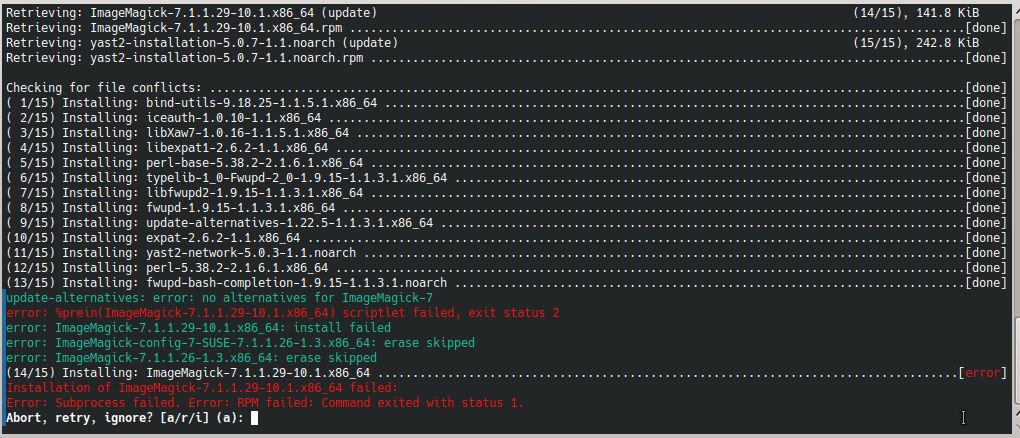

1. A telepítés óta használtam az online account (google, ms365) szolgáltatást. Most minden újra indításnál error mindegyik fiók. Ha újra authentikálom ezeket, akkor működnek.
Nem lesz ez így jó
2. A KDE konsole alkalmazásra ráakasztottam egy cntrl+alt+t shortcutot. (gnome keybord menüben) Néha erre a kombinációra egy azonnali logoutot kapok. (kérdés nélkül
Hiába keresem, hogy hol lehet ez beépítve a rendszerbe.3. Továbbá a zypper dupra:

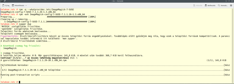

Installing: ImageMagick-config-7-SUSE-7.1.2.16-1.1.noarch .....................................................................................................................[error]Installation of ImageMagick-config-7-SUSE-7.1.2.16-1.1.noarch failed:Error: Subprocess failed. Error: RPM failed: Command exited with status 1.Abort, retry, ignore? [a/r/i] (a):Persze most semmit nem frissít. Ki lehetne hagyni ezt a csomagot vagy nem jó ötlet?

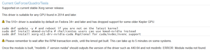

ohh, belefutottam egy probléma, hogy az opensuse ilyen-olyan jogi dolgok miatt nem támogat bizonyos video kodeket...
ez így nem lesz jóGPU: az, ami a 9800x3d-ben van
gyári firefox:
flatpak firefox:
sajnos ez így nekem elég súlyos probléma, mert lényegében minden programból, aminek köze van a videolejátszáshoz vagy valamilyen streaminghez, oda kell a flatpak verzió vagy hozzá kell adni valamilyen nem hivatalos külsős repository-t
utóbbit nem szívesen csinálnám, plusz nem is tudom, hogy tumbleweed-del hogyan tudhatnak szinkronban lenni
a flatpak-et meg nem szeretem.. -

Teljesen véletlen felfedeztem ma, hogy van egy yzpper nevű program Tumbleweedben, és symlink a zypperre. Gondolom olyan esetekre, amikor olyan gép előtt ülsz, ahol az Y és a Z fel van cserélve, vagy azoknak, akik túl gyorsan gépelnek, és előbb ütik le az y-t, mint a z-t.
urandom0
Lefrissítettem ma mind a két Tumbleweedes gépem, egyiken szépen lement, másikon hibaüzenet a frissítés végén. Újraindítottam a gépet, kaptam egy szép kis kernel pánikot.
Oké, bebootoltam korábbi snapshotról, próbálnám beállítani snapperrel az alapértelmezett snapshotot egy korábbira, erre ilyen hibaüzentet kapok, hogy "btrfs_util_set_default_subvolume_fd() failed, errno=28: no space left on device", miközben volt még 2 gigabájtnyi szabad helyem.Gemini segítségével tudtam megoldani. A gond az volt, hogy hiába volt helyem, a snapshotoknak fenntartott (metadata) hely fogyott el, mert volt több régi snapshotom még tavaly szeptemberről, amiket kézzel hoztam létre, és nem töröltem őket.
A megoldás az volt, hogy ezeket kitörölgettem (sudo btrfs subvolume delete /.snapshots/500/snapshot), csináltam egy balanszolást: sudo btrfs balance start -dusage=0 -musage=0 / (ez átcsoportosítja a lefoglalt, de üres helyeket), így ezután azonnal használható a felszabadított terület. Utána már simán vissza tudtam állni korábbi snapshotra.A Gemini még annyit javasolt, hogy csináljak egy ilyet: sudo btrfs balance start -dusage=10 /.
Ez "azokat az adatblokkokat szabadítja fel, amik 10%-nál kevésbé vannak kihasználva, így több "nyers" hely marad a metaadatoknak", és hogy a snapper konfigjában vegyem lejjebb a megtartandó snapshotok számát. De ehhez nem nyúltam, mert nem ezzel volt a baj, hanem az általam készített snapshotokkal, amiket szépen elfelejtettem törölni. Ahogy töröltem őket, a 2 GB szabad helyből rögtön 12 GB lett
