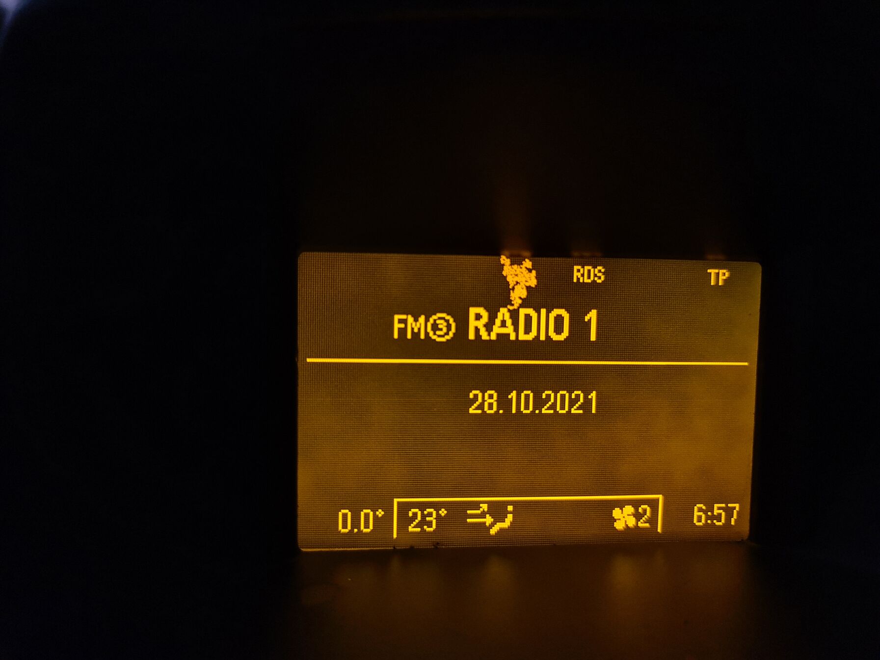

Astra H 2010-es CID kijelzőjét szeretném cserélni egy 2003-as Vectra GID kijelzőjére tud valaki segíteni? -

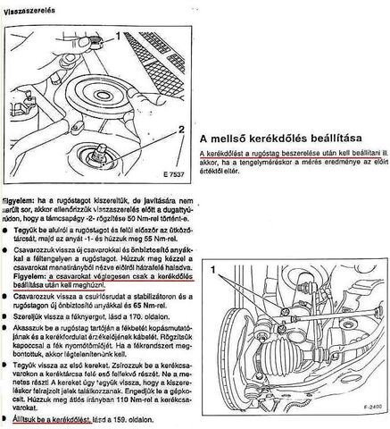

" Így csináld vectra b, Így csináld astra g."
Ha visszaszereled is, mi a garancia arra, hogy a szétszedés előtt a futómű a gyári beállított értékeken volt?
Kb: két éve kíváncsiságból beugrottam a gumishoz, hogy ellenőrizzék le a futómű beállítást, hogy jó e. Semmihez nem volt nyúlva, mégsem volt minden a gyári értéken. [kép] -

Mindent kicseréltem amit csak tudtam és úgy hogy elsőre vágtam neki ennek.
A hátsó lengéscsillapítót is kicseréltem,de rúgót azt nem. Azt majd talán jövőre fogom. -

Én nem állítottam, egyenesen gurul.
Bár el akarom vinni mert piszkáltam ott mást is (szilenteket, talpasokat cseréltem) és a kormányba van egy hajszálnyi (na jó pár fokos) "görbület"

Én is cseréltem ott mindent hamár szétszedtem
A rugók mondjuk megmaradtak -

Én cserélném, ha már matatok. Utána futóműállítás, és nincs gond azon a környéken.

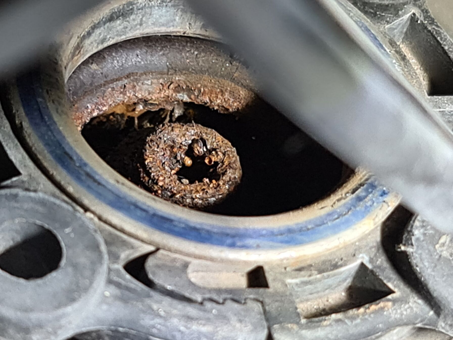

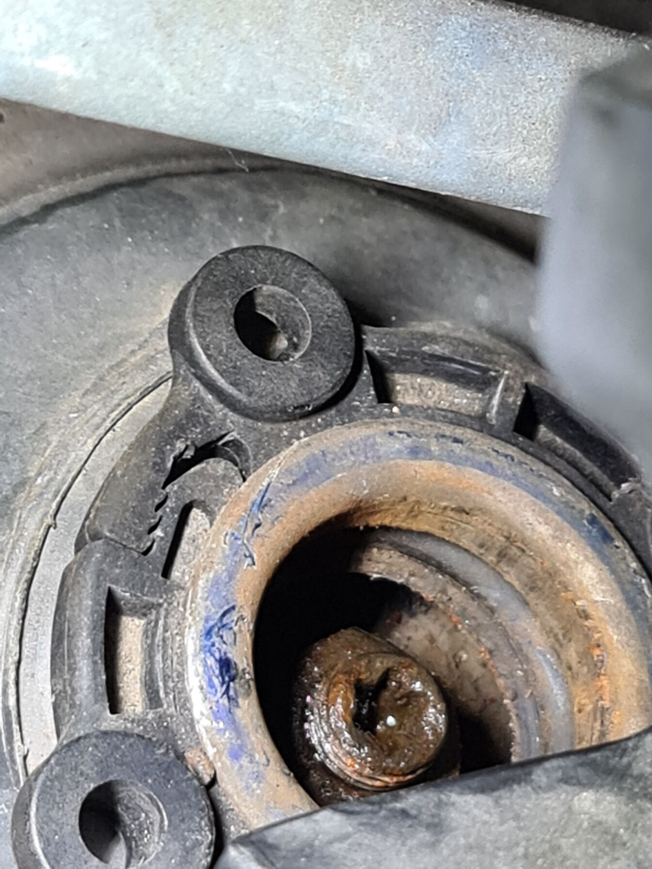

Gyári, a kavicsok ellen van fent. Utólag nehéz szépre megcsinálni így színre.
#24845312
Markizmark
#101020
Ez a rücskös anyag gyárilag van rajtuk, ilyen van nekem a B Vectrán is.

Ha nem fúj ki, lehet tényleg a külső palást réteg rohad csak, lényegtelen amíg nem zörög

Egyelőre nem fúj ki, hatóságin is átment így. Kösz a tippet.

Nekem is gyári rücsinek tűnik, főleg mert fényezés színe takarja
Kipu - ha csak a külső palást a gond, vágd le aztán jóidő, csere esetén kauffernél vannak jó áron. Ha már az alját fotóztad jutott eszembe a karosszéria dugók helyzete, érdemes ellenőrizni, megvan-e mind, vagy nehogy sérült/elöregedett legyen valamelyik - egy elvétett emelés során is kiugorhat könnyen. -

Ha mindenhol ilyen egységes akkor gyári nagy valószínűséggel.
