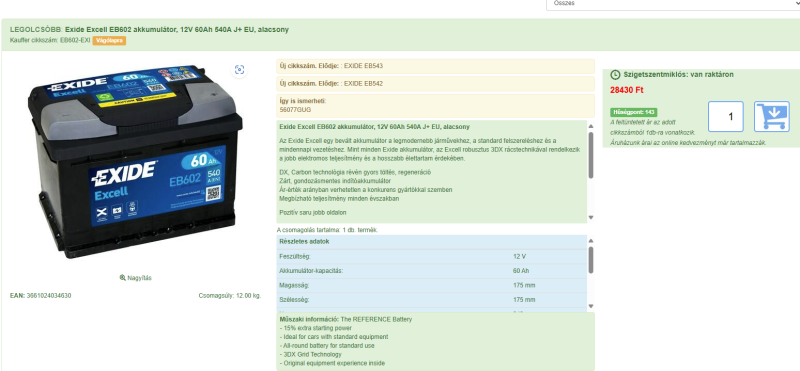

gban
Dorian
#110965
Nézz megbízhatóságot, utolsót meg felejtsd el.
Vartám van nekem is, azokból állítólag az itthon gyártottak rövidebb életűek jóval.
Az meg hogy 55 vagy 60 Ah az szerintem nem lényeg, pláne G-nél. Indítóáram dettó.
De ez az én véleményem. Legfontosabb hogy a márka jó legyen. Ami csalóka mert pl. a Banner nálam is és másnál is meglepően kevés ideig húzta. -
Dorian
21éves G Astrába kelene új akku.
Az előző 60 Ah 540 A EN Mororcraft 11 évig bírta.
Viszont ma meg kell vennem az újat az itt kapható választékból.
Bosch 55Ah 460Aa EN jó bele? 33ezerbe kerül.
55Ah-t sejtem h igen, de a 460A minel számít?
Vagy van Varta 56Ah 480 A EN 35-ért
Vagy Elecric Power 55 Ah 460 A 27ezerért -

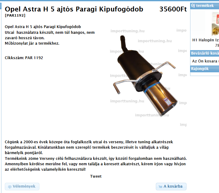

Honda567
#110941
Ilyen van a b veci-n is, de én megvettem a középdobot is hozzá, úgy passzolt. Mondjuk a végét le kellett vágni és megtoldani mert az én szememnek picit bent volt
És ne ott vedd szerintem. Menj fel a paragi oldalára és nézd meg hol mennyiér árulják:
Pl.: mindjárt láttam olcsóbban:

Honda567
Ilyet akarok H astrara előtte lévő kipufogó csővel passzol szerintetek?
Műszaki vizsga most jár le előtte felrakom, azt írják adnak vele mübizonylatot vizsgán gondolom be írják a forgalmiba. -

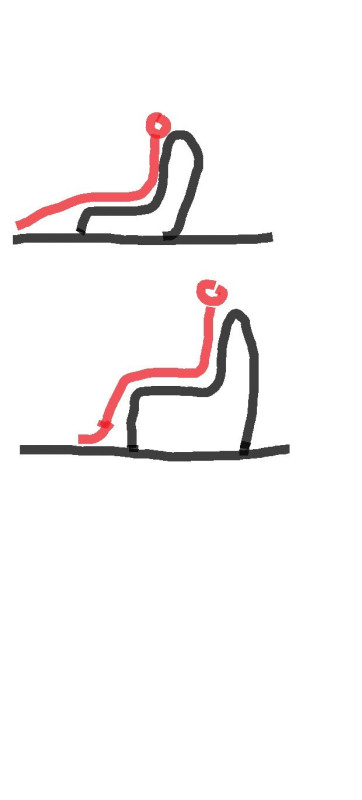

hdanesz
#110937
ja, az egy dolog hogy zafira után olyan mintha a földre ülnék, de f astra-nál se volt soha ilyen bajom
177cm/70kg vagyok, nyáron leszek 42 és úgy mászik ki abból a peugeot-ból mint egy 70éves
ha valakinek veseköve van kialakulóban, annak tudom ajánlani: kecskemét-solt oda-vissza 2 soron, utána 4-5 üveg sör és nevetve megválik tőle bárki
ui: amúgy alapjáraton szeretem úgy beállítani az ülést, ahogy az alsó képen van... peugeot-ban is emeltem rajta, hogy többet lássak a kocsi elejéből, de sokat nem segített
hdanesz
mephi666
#110936
Azért ott eleve alacsonyabban ülsz, nem feltétlen maga az ülés rosszabb.
Faternak van 206-os...abban sem leányálom üldögélni, bár én tényleg inkább az alacsony üléspozíció miatt érzem kényelmetlennek. Plusz az övében nincs deréktámasz, szerintem az még durvábbá teszi...mint ha lenne. Ha magasabb az üléspozíció, nincs annyira nyújtva a lábad...egyenesebben ülsz ami gondolom a derekadnak is jobb. Voltam 120 kg...most 95 vagyok ha egy kocsiban fájt a derekam...az fájt mindkét esetben...
A súlynak ebben az esetben nem tudom van-e köze a derékfájáshoz. A térdfájáshoz van...azt tapasztalatból tudom...Anno a fapados G Astrámban nem volt bajom 3-400km után sem, ott viszont kb. széken ülsz...magasság szempontból. Gyorsan rajzoltam paintben egy szemléltető jellegű képet.
Fent a Pug...lent az Astra.
Persze sokat számít az ülés tömése, ki használta korábban...mennyire van kiülve stb.

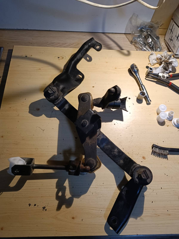

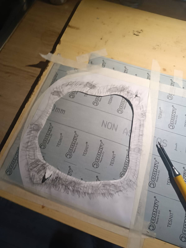

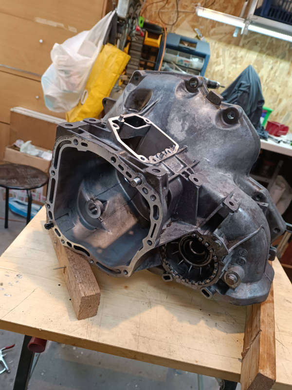

Úgy tűnik sikeres volt a váltó műtététem, pár szösszenet a folyamatról.
Előszőr is a váltókar "gömbjét" tuningoltam meg (picit már kottyos volt ezért ráolvasztottam egy pet palackot a gömbre, kapott szilikonzsírt is rendesen), aztán felújítottam a rudazatot:
Szétkaptam a váltót, és megtaláltam a hibát (egy nyomólap (alátét) elszabadult), azt nem tudtam beszerezni ezért a régit kiegyengettem. A váltót kívül / belül elmostam az esetleges fémreszelékek miatt.
Egyik tömítést nem tudtam hozzá szerezni így maradt az 1 mm-s klingerit vágás:
Kapott új kuplungot is persze:
Most vajpuhán / tökéletesen teszi a dolgát a váltó
Egy dolog még zavar picit, mégpedig, h eléggé fent fog a kuplung. Most vagy én szoktam el tőle (dízelekkel közlekedtem) vagy légteleníteni kellene még egyszer
Erre még rá fogok nézni. -

H astra Hátsó kipufogódob-ból sportdobot milyen márkát érdemes venni?
Csak gyáriakat találok googleba.
A hátsó sportdob a gyári csövekkel passzol rá lehet rakni?

többet ér egy EP és Lidl 6000-es töltő, mint egy drágább akku töltő nélkül.
lehet 4 év múlva télen már szenvedsz a kisebbel, a nagyobb meg 6 év múlva is röhögve indít ugyanolyan időszakban
Jövő héten jön a következő menet, a szellőző zsalu és a külső tükrök lesznek soron.
