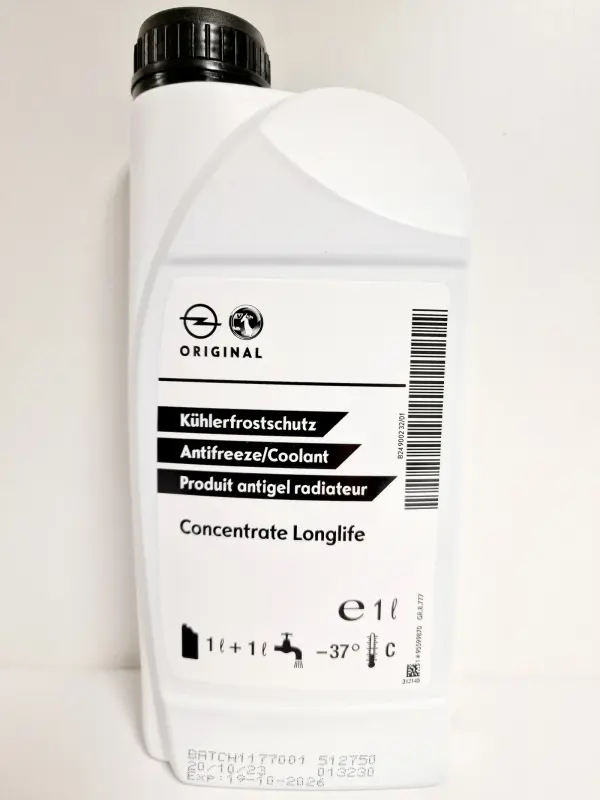

body007 Tudom melyik a gyári fagyálló, vettem is belőle 4 flakonnal. Az a kérdésem, hogy ez a gyári lötty, melyik nem Opel szabványnak a megfelelője lehet? Mert a kék szín az általánosságban a G11-et jelenti, ami egy régi termék és azt írják az 1996 előtt gyártott autókhoz való. A piros/rózsaszínes trutyi G12/G12+ és G12. Mert nem minden esetben lehet hozzájutni a gyárihoz és nem is a legolcsóbb a gyári.
A G11 nitrit, foszfát, amin és szilikát alapú, ami a régi motornál védelmet jelent, az újaknál viszont kifejezetten káros. Remélem a gyártó a színével együtt az összetevőket nem változtatta meg -

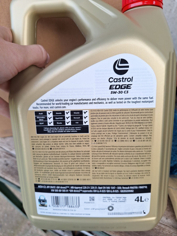

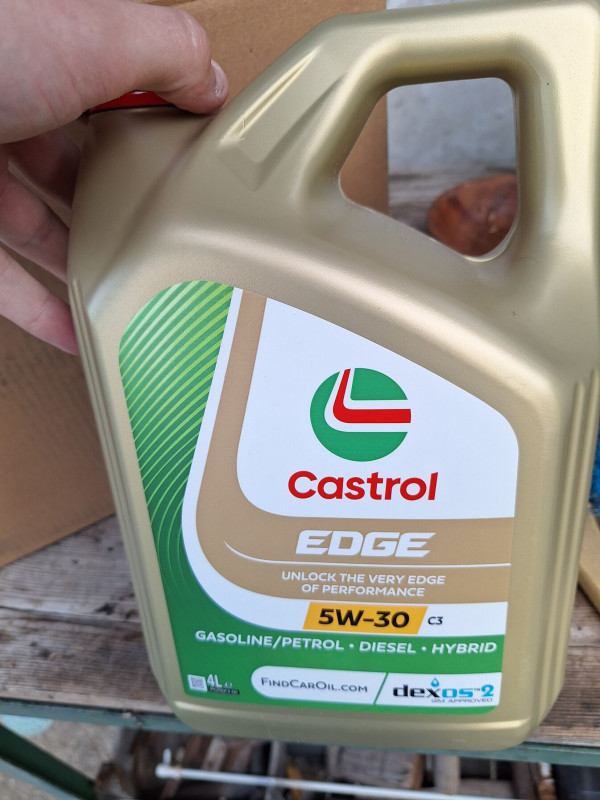

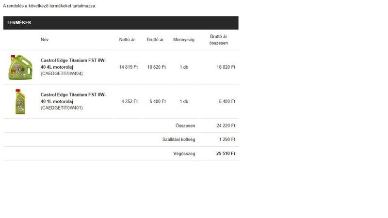

gban
dethroner #110251 üzenetére
FST ahogy nézem az a (advanced) full synthetic, ami a te fotódon egyiken se szerepel.
Dexos2 nincs is a leírásukban csak a képen
Ráadásul mindkettőnél az szerepel hogy van náluk a polcon...
Viszont más képekre keresve nehéz eldönteni hogy mi az igazság.
Kauffernél amit kaptál 1 literes az drágább mint a titanium
Meg rámondják hogy változott a csomagolás, ami lehet is, Kovácsnál már ezek a képek szerepelnek -

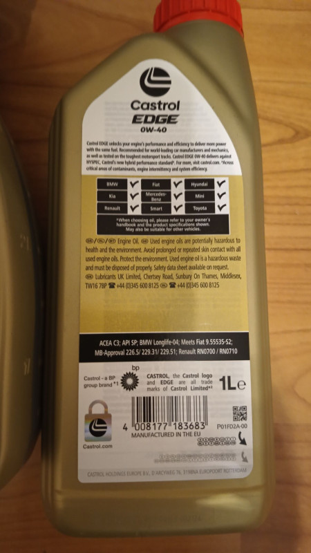

dethroner
hdanesz #110254 üzenetére
Igen, valahol volt egy Dexos2 olajokat összefoglaló oldal, amin nem szerepelt, de nem gondoltam volna hogy többszörösen hibázna a webshop amikor egy nem létező termékről tölt fel képet, ad írásban tájékoztatást és még az elküldött termék se stimmel
Mindegy, megy vissza nekik. Csak az bosszant, hogy jövő hétfőre van betervezve az olajok, szűrők, vezérlés csere stb, erre most vehetek helyi boltban kétszeres áron olajat.

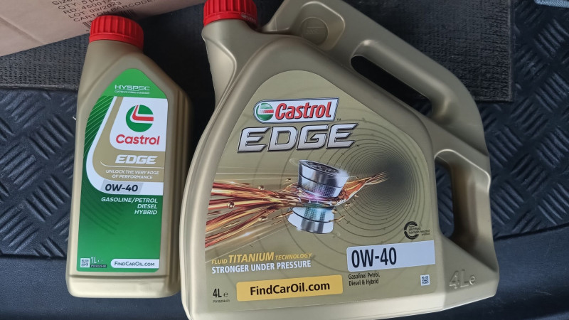

dethroner
Újra én
Szóval megrendeltem a sok cucc közepette a motorolajat is. A kiszemelt webshop a motorolajbolt.hu, innen a remek paraméterekkel rendelkező Castrol Edge Titanium FST 0W-40 4L és a kisebb méretű Castrol Edge Titanium FST 0W-40 1L amivel pont meglenne a szükséges mennyiség. Ma jött meg a csomag, egyik sem a kiválasztott termék. A webshopban nagyon szépen virít a képeken a Dexos2 logó, a termékek leírásában is ott szerepel, ám a termékeken sehol, sőt, a kicsi az nem is hasonlít
2db kérdésem volna.
1: Minden ilyen Castrol Edge Titanium FST 0W-40 amin szerepel a Dexos2 logó az kamu, soha nem is volt ilyen? Mert most beleások a Castrol ilyen termékvonalába, de egyelőre nyoma sincs ilyen minősítésű 0W-40 olajuknak.
2: Ez a webshop ekkora kamu, hogy minden szirszart odahazudnak amit csak olvasni és hinni akarok, plusz a kis dobozossal még át is qrnák a fejem? -

dethroner
Bilux #110236 üzenetére
Nekem ez így nem kerek. Olyan, mintha ez a lötyi univerzális lenne, jó az OT-s öntöttvas blokkba és a legmodernebb alu+műanyag motorhoz, hűtőhöz. Márpedig olyan szerintem nincs. Ahogy az összes olajfajtából vannak évjárathoz, motortípushoz stb függő olajok, úgy szerintem itt is kell valami szabványnak, specifikációnak lennie. Az hogy milyen színű, nem sokat mond [link]

Hello!
Van bárhol bármilyen hivatalos leírás hogy az Opel milyen specifikációval rendelkező fagyállót ír elő H Astra-ba? Se a kézikönyv, se az interneten nem található erről semmiUgye a hűtöm a felső sarokban picit szivárog, cserélve lesz a hűtő, és nem akarnék olyat önteni bele, amitől újra gondja lehetne.

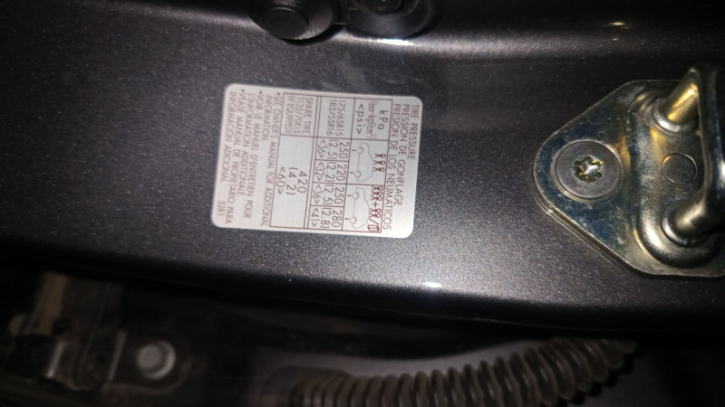

Honda567 #110212 üzenetére
3 különböző kezelési könyvem van letöltve, és amelyikben van ötajtósról szó, abban nincs Z16XEP motorral, és amelyikben van Z16XEP abban pedig nincs ferdehátú, csak kombi, sedan és twintop
Helyezd el a kocsid valahol a táplálékláncban, ha sedannak veszed akkor helyes a tanksapkánál lévő 1.9 bar, ha kombinak, akkor fújd 2 bar-ra.
Honda567
H Astra Guminyomás 3 személyig szerintetek mennyi lenne a megfelelő?
A Tanksapka belsejében 1.9bart ír az összes kerékbe.
Most előre 2,3 hátra 2,1-re állítottam. -
