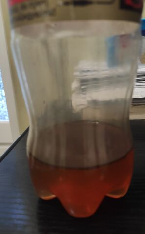

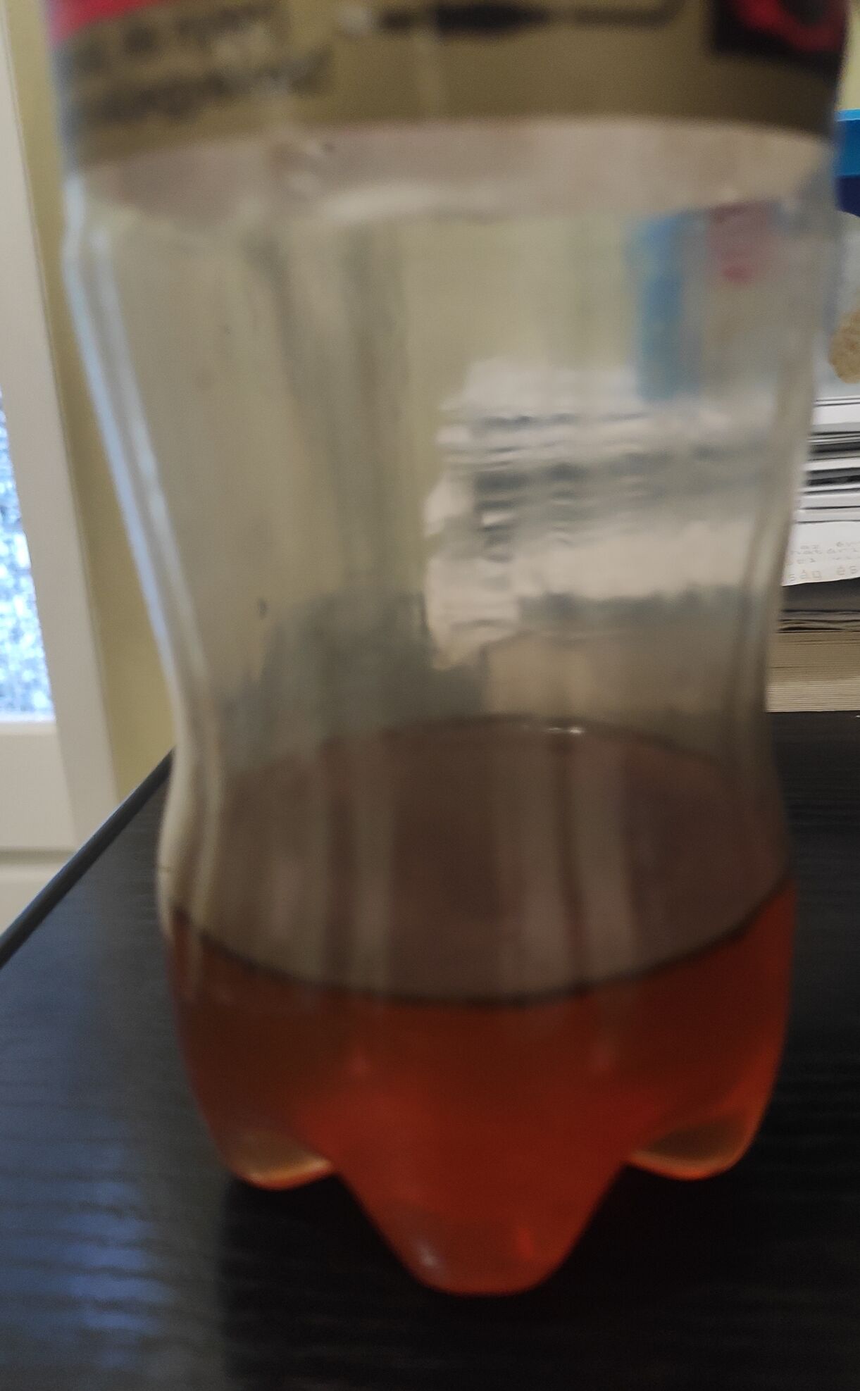

Astra H 1,6 EasyTronic, A16XER.
300km-t mentünk vele, induláskor fél liter dzsuvás folyadékot szívtam le fecskendővel, a vonalig. Most megint kb addig van, mint induláskor. Az M4-en klímával 90-96 fok volt, Pesten dugóba 92-108C fok volt a 30 fokba. Holnap hívom őket reggel, mert 30 éve oda járok, minden kocsimmal eddig. ./
Faterkam
A vezérlés cseréjénél töltöttek rá 1l fagyállót, ez 2 hónapja volt, azóta én most néztem. Fél liter vizet le kellett szednem mert majdnem tele volt a kiegyenlítő tartály. Hétfő reggel hivom a szervizt, aki csinálta

Nálam kb. 104-106 fok a plafon, ennél a motornál, de ez még nem magyarázza meg, mitől dzsuvás a hütöfolyadék.

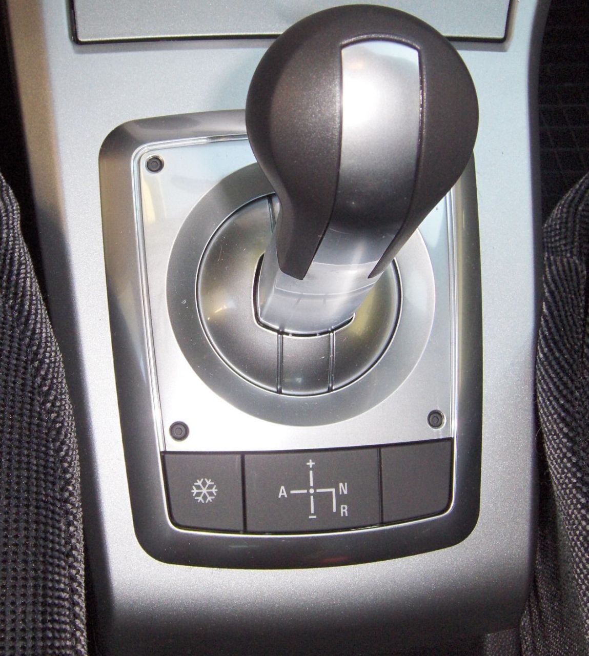

(#35011) haddent: Az Easy Tronic az egy félautomata váltó. Ugyan úgy van benne kuplung, és 5 sebességes manuális váltó, csak nem te kezeled, hanem két léptetőmotor. 2 funkcióba lehet használni. az 1.-es az az automata. itt csak sebességbe teszed, a többit Ő intézi, megy automatikusan az 1, 2, 3, 4, 5. A Hátramenetet külön kell kapcsolni.
A 2.-es változat az az M, manual. Itt felfelé és lefelé tudsz váltani, mint a Rally autókba. Viszont kuplungolni itt sem tudsz. Az elektronika szélsőséges helyzetekben beavatkozik, vagy letilt. Pl nagy fordulatnál nem engedi tönkretenni a váltót, 5.-ből nem tudsz 1.-esbe váltani. (amúgy is végig kell menned, 5, 4, 3, 2, 1.)
Olcsóbb, jobb a fogyasztása (11l városban, télen, ez a jobb eredmény)mint a sima fokozat nélküli automatának!
Ja és miért jó ez? ha csak egy kezed van, vagy csak egy működik rendesen, akkor díjazod rendesen
