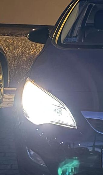

Fényszórók beszerelve, esti próbaút megvolt. A fénye nagyon jó, de még pontosítani kell, hiába tűnik jónak a vetítési kép, szerintem a magasság pontosítást igényel (rövidet világít), de holnap elviszem egy műhelybe és géppel talán jól belövik. De ezt a kanyarkövetést szokni kell, marha idegesen reagál a kormánymozdulatokra, folyamatosan pásztáz, nyílik és záródik a két lámpa fénye. Biztos hasznos lesz, de nagyon fura és szokatlan még.
A tegnapi szegedi árra visszatérve. Ugye ott annyi pénzért kaptam 2 új projektort a lápmákba. A miskolci Reflektorklinika csupán a foncsort javította/cserélte volna 203 ezerért -
