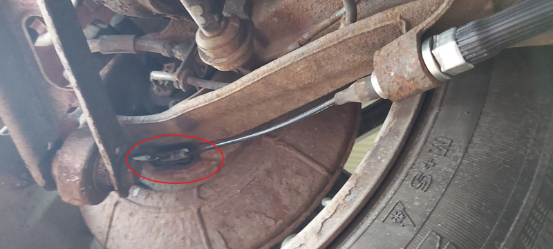

Szia, elvágtam a vezetéket a hajlatnál, egyelőre igy sem múködik.
Szétszedtem a motort is, biztos ami biztos, de annak semmi baja, szépen múködik, de legalább rájöttem a múködésére.Ha jól gondolom, akkor folyamatos 12V kellene legyen, ami elmegy a motorig, na ezt nem találom egyelőre, lehet lentebb kell elvágnom a vezetéket.

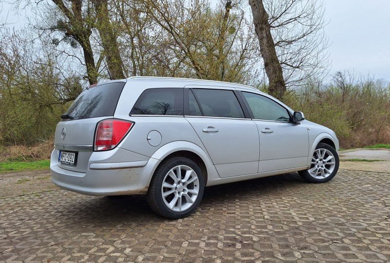

BlackmMmDog #111057 üzenetére
Nálam már beszédes lett volna az eltérő hátsó lámpa is. Az egyik fehér indexes, a másik pedig amiben megvannak a vékony piros csíkozás.
Bár a félbőr egész szép állapotban van benne.Egyebként ennyiért hoztam el én is az enyemet egy fél éve kb., viszont végig magyar, meg 101.000km volt benne, és 2012 évi. Sajnos nem 1.8, pedig azt szerettem volna, de valahol engedni kellett.
Most van benne 109.000 és egy Delphi trafósort és 4db Champion gyertyát kért ez idő alatt, a szokásos vásárlás utáni teendőkön kívűl.
Meg a nyári 17" szett is most került rá Nexen NFera Sport gumikkal. -

Nincs Opel gépjárműm, de szeretnék beszerezni Astra H kombit.
Ma elmentünk megnézni a kiszemeltet(HA kínálat tetejét), amivel szembeszülünk indítás után 4-5 másodpercig kopogást hallottunk a motor felől. A hideg és meleg indításnál is ,de utána elmúlt, gázadáskor pedig mindig megtorpant. Hidrotőkere gondolunk. -

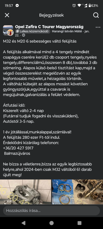

chopin42
Tothgera30 #111023 üzenetére
Köszönöm! Ez alapján inkább szívó 1.4 vagy 1.6, ha a probléma lehetőségeket nézem. Esetleg 1.4 turbó. De ott az m32.
2012től az m32 mennyire necces? -

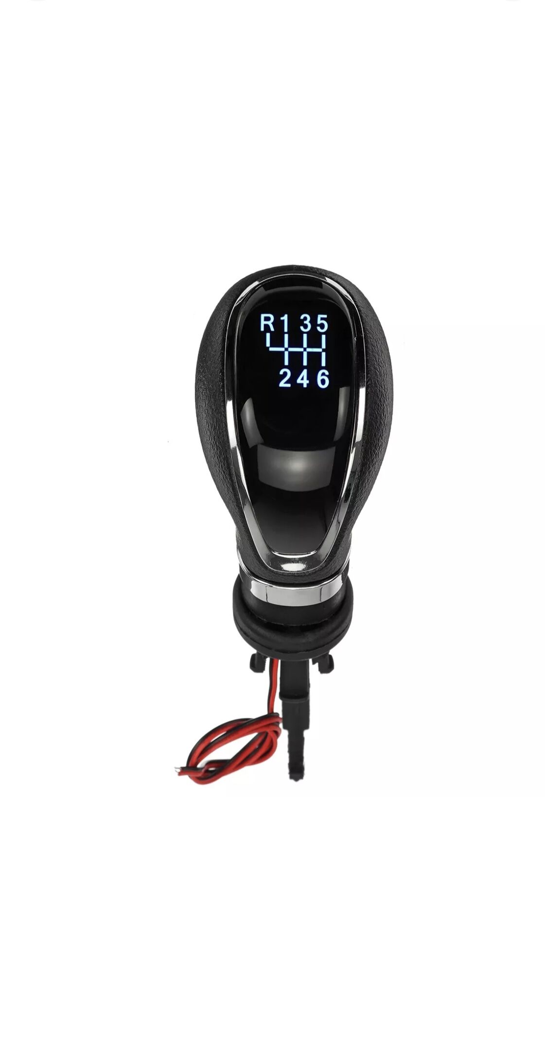

Az lenne a kérdésem hogy Opel Vectra C Facelift Hatchback kivitelbe bele megy ez a váltógomb (csatolom a képet)? Ha jól tudom ilyen váltógombok Insigniákban, Astra Jkben, Zafira Ckben vannak gyárilag. Pár Vectra C-s barátom akik nagyon értenék ezekhez a típusokhoz azt mondták hogy bele megy meg Vectra C - Signum - Owners Clubban is azt írták hogy passzolniuk kell egymással viszont akitől vásárolni szeretném az azt mondta hogy csak Astra J-be jó. Ezért biztosra szeretnék menni hogy bele megy e vagy sem. Az én váltógombom/váltóm.:6 sebességes manuális, rükverc gombbal.
U.I..: Remélem maradhat mert nagy szükségem lenne erre az infóra hogy akkor most jó e vagy sem. Ha maradhat akkor segítségeket előre is nagyon köszönöm szépen. További szép napot mindenkinek. -
