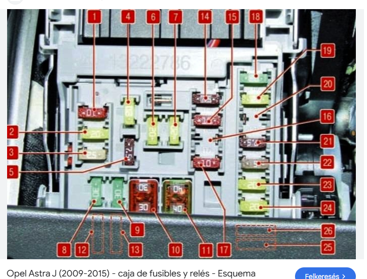

Igen, valószínű a biztosíték fölé van lőve.
De ennek némileg ellentmond csoszogi kolléga invertere, ami szivargyújtós és 300 wattos.
Ha a szivargyújtók csak 10 ampert tudnak, minek készült 300 wattos inverter? -

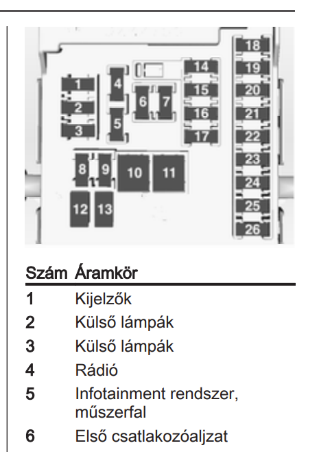

Utánanézve majdnem biztos hogy 20-as.
Gyári manual:
Netes fotó:
Az 240W.

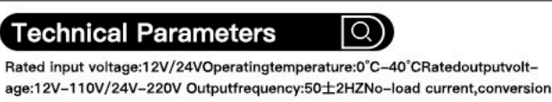

Viszont most nézem, az inverter érdekes, ajándékba jön a temuról, 200W-os.
Namármost valaki azt írja, akkor ad le 220 voltot ha 24 voltot kap, míg 110-et ha 12 voltot kap
A kép alatt ugye 12/24 to 220 szerepel, meg is fogom reklamálni ha valóban csak 110-et ad le.
Max visszatérítik a 0 forintot
De létezik ilyen
A leírásban se szerepel, viszont másik eladóknál a leírásban ez van:Majd olyan eszközzel kell használni ami tud 110 voltról is menni, mint pl. a töltők.
ha pl. a notebook töltő is ilyen, az már jó, majd kiderül ha megjön meg megnézek pár cuccot. -

A szivargyújtónak vagy az inverternek?
gban
csoszogi #110679 üzenetére
Nem tudom még mi fog idővel menni róla, ezért is érdeklődök először.
A 300W elég egy PC + monitor párosnak is talán.
A szivargyújtónál ez elvileg 25 Amper veszteség nélkül - már ha ezeknél is így működik a matek.
Az enyém elvileg 200 wattos lesz, a gyakorlatban tuti kevesebb. -

Engem meg a J Astra szivargyújtó terhelhetősége érdekelne.
Kapok egy 230-as invertert, nyilván nem akarok arról fűnyírót működtetni de jobb képben lenni. -

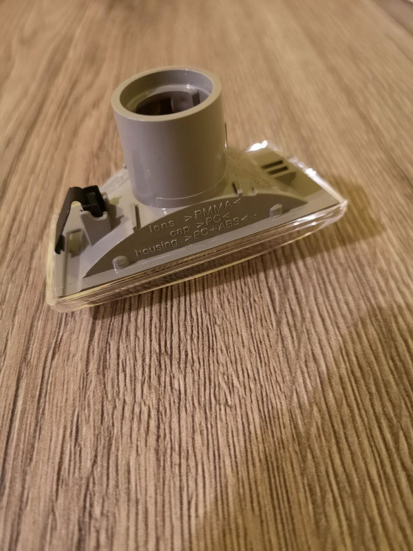

üdv!
ennek mi a pontos neve? [kép]
H astra 1.4 benzin. (a képet neten találtam)
A végén lévő műanyag csavar el van törve és kicsit csöppög ez miatt az olaj. Külön ilyen műanyag csavart lehet venni vagy csak egyben az egészet? -
