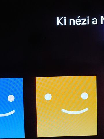

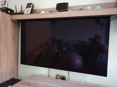

A segítségetek szeretném kérni az alábbi problémában. Van egy ujonnan vásárolt LG Oled55c97la tvm és beüzemelés után miután kértem a frissítést kikapcsolt. Azóta sem tudtam bekapcsolni csak kattan egyet mikor bekapcsolom és rá 4-5 másodpercre kattan mégegyet. Esetleg találkozott már valaki ilyen, vagy ehez hasonló hibával?
Válaszokat előre is köszönöm. -

Ki tudd erről valamit?
Pusztán azért linkeltem, a menü bemutató specifikus részt, mert oldalakon át olvastam itt már tőletek EOTF, meg egyég HDR értekezéseket
Madvr be van állítva, hogy átkapcsoljon 24p-re ha 24p-s a film is, de ez nem lehet gond, mert ha kikapcsoltam ezt az opciót, akkor is ez a helyzet, azzal a különbséggel, hogy 24p helyett 60p-ben megy a monitor lejátszás közben. Mit rontok el? Vagy ez ilyen, és szó szerint semmit nem csinál ez a Valósághű Mozi hülyeség?
