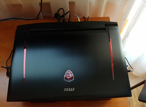

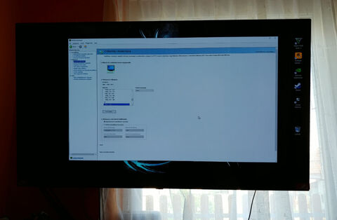

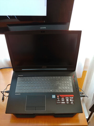

Mennie kellene, mind a kártya mind a tévé tudja a 4K 60Hz-et. Nekem akkor nem volt kép 60Hz-en, csak 30-on, amikor olcsó , de hosszú kábel votl a kártya és a tévé között... Próbáld ki másik ábellel. Egy olcsó másfél méteres is tudja ezt a felbontást általában.
Látom, megoldódott
Abba én is belefutottam, de egyáltalán nem volt kép emiatt. Viszont a tévé érzékelte és be is kapcsolt a jelre...
Chibass
Köszi szerencsére megoldódott, banális hiba, hogy félig kihúzódott A foglalat. Minden helyreállt és én is kisimultam.

Sziasztok segítsetek, ha tudtok, mert felrobbanok. Vettem egy LG OLEDC9 készüléket és szeretném az MSI Armor 1070 kártyámmal kihozni a 4K@60hz felbontást, de nem megy csak a 30hz. A kábelt direkt most vettem Belkin 48gbps ra van hitelesítve (8k@60hz). 1080p120hz megy, custom felbontással 1440p60hz megy, de a felajánlott 120hz már nem. A 4K60hz is a listában van de csak fekete kép fogad, akkor is ha átteszem 422-re. Mi lehet a megoldás?
