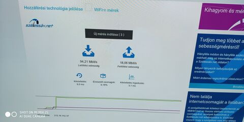

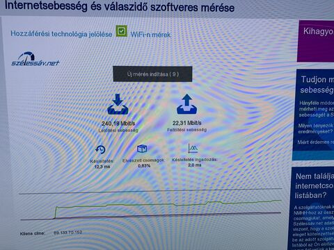

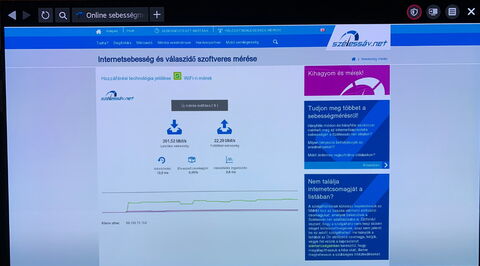

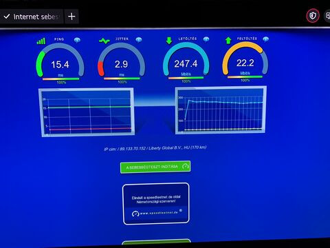

Na, a hardver az biztos nem. Beszéltem azóta egy LG mérnökkel is. Ebben a tévében az elérhető egyik legerősebb soc van. 25% erősebb, mint pl a c9-ben, pont az LG-s mondta.
Ennél durvább lapokat néztem meg vele, amikről tudom, hogy kell a hardver, azokkal semmi gondja nem volt.
Szóval a faszi szerint egyszerűen ki kell kapcsolni a 2.4ghz-et, mert akkor vannak ezek anomáliák, de azt is mondta, hogy fokozatosan javulni fog a böngésző, mivel a típus olyan friss, hogy még forró.
Egyelőre kipróbálni nem tudom, mert el kellett utaznom.
De az is lehet, hogy túlzásba vitte a mondókáját, de hát miért tette volna?
Mindegy, majd jelentkezem, ha van valami fejlemény... -
Erre mondtam, hogy szerintem kevés hozzá a SoC...
Nem tud tölteni + képet frissíteni, stb egyszerre ezekkel a CPU igényes oldalakkal.
Egy sima webes sebességmérő azért jó és ezek azért nem.
Én még nem nagyon találkoztam olyan smart tévével amivel az ilyen animációs, pluginos, dinamikusan működő, vagy modernebb oldalakal jól lehet böngészni.Szerintem erős CPU-val megy csak ez a pluginos teszt jól... nem véletlen volt hogy anno a digi is pl előírt egy minimális gépet a gigabites netje tesztjéhez.
Meg nyilván a böngésző is ehhez van igazítva és egy fapados fos.

Igen írta ezt Blakey is meg sok már fórumtárs is, akik segíteni próbáltak (mindenkinek köszi), de minden maradt ua. Teljesen véletlenül "jöttem rá", hogy itt a böngészővel van / lesz a gond, ha megnézitek ezt a kis videót. Annyit csinálok mérés közben, hogy le-föl mozgatom az oldalt egy picit és akkor a mérő nem áll meg 50-nél...omg. Szóval ezt jelzem az LG felé, aztán meglátjuk mennyire "adnak" egy feedback-re.

engedjük el a speedtestet, régen jó volt már nem az, tele van reklámmal, tv alig tölti be az oldalt.... nálam is csak 50 megát mutat le fel meg 200at, szelessav.net hiteles reklám nélküli (.... állami

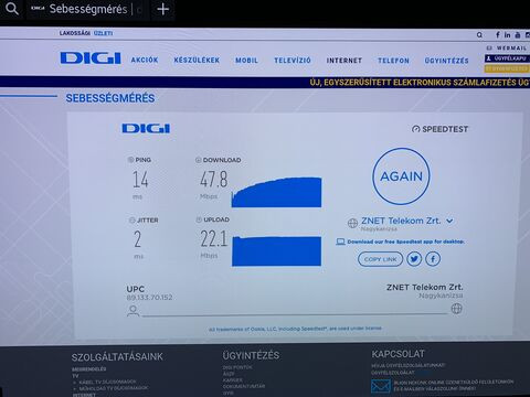

Hát igen a Netflix volt eddig is a fő gondom, amiatt kezdtem el nézni, mérni a sebességet és így "ugrott" ki ez az anomália, hogy a speedtest mérőknél megdöglik a mérés max 50-nél... Amit visszavittem Sony-nál (AG8) is ez volt, ott nem mértem sebességet csak ott is észrevettem, hogy lassú volt...Igazából 50-nél is azonnal el kellene indulnia, de tetű lassú néha nálunk mire eléri a megfelelő bitrátát, amióta újból előfizettem rá. De az is lehet, hogy ez most ilyen (sz@r még mindig) és a netnek semmi köze hozzá. Passz.
Már nem értem az egészet, komolyan úgy vagyok vele, hogy veszek egy külső lejátszót, apple tv 4k, vagy shield, ezeken gigabit van, aztán majd elválik, hogy mi van az egésszel.
Nekem tegnap még azt is felajánlották, hogy visszavihetem a tévét, de egyrészt bármibe fogadnék, hogy a tévével semmi gond nincs, mert akkor minden mérőn ez lenne.
Ráadásul végre olyan brutális képminőséget sikerült elérni vele, amire nem is számítottam.
Na meg a gyorsasága, hát arra szó nincs, akármire nyomok, azt azonnal a képembe vágja. -
Ja értem. Akkor a Netflix app esetében mi a helyzet? Mert ezek szerint annak gyakorlatilag azonnal a legmagasabb felbontásban és minőségben kellene indulnia.
Elnézést ha le vagyok maradva, de már nagyon szövevényessé vált az ügyed, ráadásul több topicban is. Szóval lehet, hogy nem tudtam követni... -

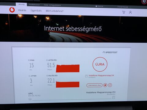

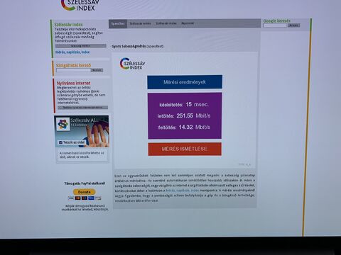

blakey
#45558

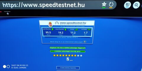

Közben hazaértem és kipróbáltam telenor net-tel, osztva mobilon.
60-70 között mért, kivéve a speedtest pluginos oldalakon, ott ezzel is megállt 50-en max.
Tehát innentől kezdve, kár az UPC box-szal bármit is csinálni. A tv böngészője, ahhoz képest, hogy a legújabb tévé, egy rakat fos.A UPC HGW legyen bridge módban, a Wifi fix csatornákon legyen, QoS, DoS Protection ne legyen bekapcsolva. Első körben ennyi jutott eszembe.
A bridge mód ki lett próbálva. ugyanaz volt. QoS, DoS Protection, továbbra sem tudom, hol van ilyen opció. -
blakey
Valószínűleg nagyon egyszerű a magyarázat, a TV böngészője olyan algoritmussal dolgozik ami az adott oldalon nem támogatott. Jó lenne a gyártók részéről minden eszközön biztosítani egy sebességmérőt ami megfelelően mér és akkor nem lennének ilyen gondok. Szerintem semmi gond nincs a TV-vel, konkrétan a TV böngészője nem erre van kitalálva, még akkor is ha vannak ellentmondásos oldalak, 1-1 ilyen oldalon annyi "szemetet" szed össze, hogy nem tudja normálisan mérni és akkor még ott van a kiherélt böngésző is. ANetfliv meg most mindenkinél másképp viselkedik és nem csak TV-n. Ha minden helyreáll akkor lehet tovább gondolkodni a dolgon.
A UPC HGW legyen bridge módban, a Wifi fix csatornákon legyen, QoS, DoS Protection ne legyen bekapcsolva. Első körben ennyi jutott eszembe. -

gago1975
#45553
Felhívlak hamarosan.
Tegnap este el kellett ugranom vidékre, ilyenkor másik telefon van nálam.

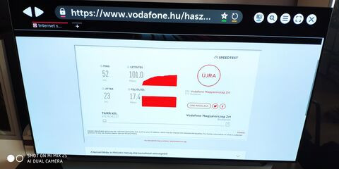

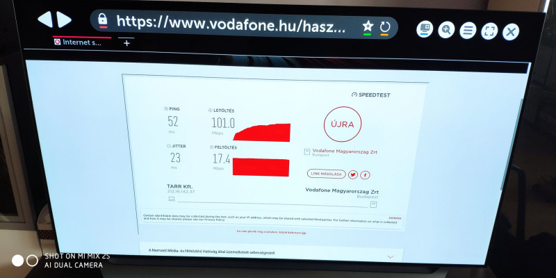

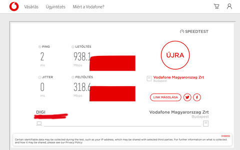

De a kérdésedre válaszolva, ami net.
Minden ki lett már próbálva. Modem és router mód, de most nem írok regényt, egyszerűen minden. 3 Topikban beszéltünk erről, plusz privátok és már senkinek nincs ötlete.
Azt gondolom, hogy ez a UPC (voda) oldalán lesz a hiba valahol. Most hívjak ki szerelőt, mit fog arra lépni, ha minden más max-on megy, csak a speedtest-es oldalakon 50, na meg a legfontosabb, hogy netflix is ezt érzékeli és CSAK ez a gondom, egyébként nem érdekelne az egész.------

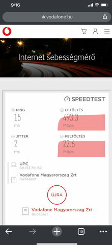

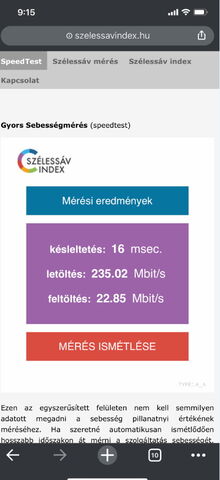

(#45554) daneel_hu
Ha ugyanarra vezetéknélküli hálóra tesztelsz egy telefont (amin a tévé is van), akkor az 250 / 15 ?
Az iphone 11 pro ugyanazon a az 5ghz wifin. Szélessáv.net-en 400/20 volt. -

"WiFi mizéria ügyben szeretném megkérdezni, hogy ugye adott 1 voda illetve 1tenda router.
Melyik most amin a tv és melyik amin minden más müködik?
A voda/upc router bridge üzemmodként müködik? Mert a digi gigabites előfizetésnél ha gigabites netet szeretnél, lan on keresztül madzaggal megy az 1000-es net de Wi-Fi n csak 10/100, csak ha egy második router közbeiktatsz lehet 1000 net, de akkor amit a digi ad routert az ki kell iktattatni, be kell szólni, hogy állítsák át bridge üzemmódba és akkor az csak mint egy "összekötő híd" müködik."Ez valóban így van.
Nekem is azt mondta a DIGI-s tag, hogy amennyiben jót akarok akkor saját routert szerzek be az 1000-es net mellé.
Viszont EAGLE-nek nem DIGI van, hanem 500-as UPC. Persze ez most mellékes.
Nekem valami olyasmi rémlik Strezi írásai alapján még anno, hogy ehhez a mutatványhoz dupla csatornás 5 gigás WiFi kell, és ezt ugye nem minden router tudja. Fogalmam sincs miért van ez amúgy, mivel a többi eszköze símán megy 200 / 200 felett. (gondolom)
Az biztos, hogy a történetben valamelyik router lesz a ludas, nem a tévé.
Egyébként a fehér UPC-s router elvileg 5 gigás WiFi-s cucc.EAGLE, lehet valami konkrét UPC-s topikban többet tudnának segíteni, ez most nem hinném, hogy tévéspecifikus gond lesz.
