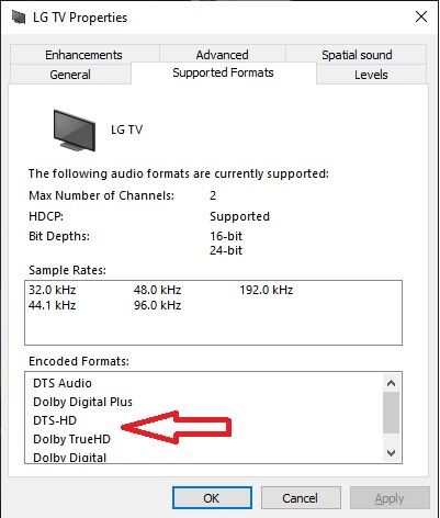

Abból, hogy nincs benne DTS dekóder, tényleg nem következik, hogy az (e)ARC passhtrough sem működik. A gyakorlatban viszont az sem működik, a tulajdonosok megerősítették. Későbbi szoftverrel ez változhat.
AVSforum CX-GX owner's thread így fogalmaz:
"DTS and DTS-HD support for USB and HDMI sources - the internal decoder is missing from the factory (as announced in the documentation) and probably it will never be added to the 2020 generation - what is puzzling is that DTS and DTS-HD is not even permitted to passthrough via ARC/eARC"

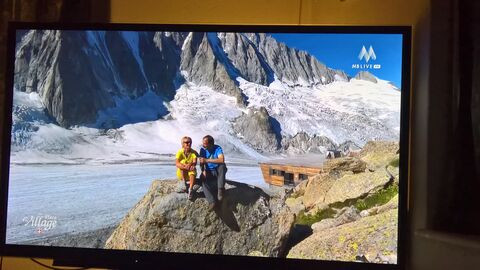

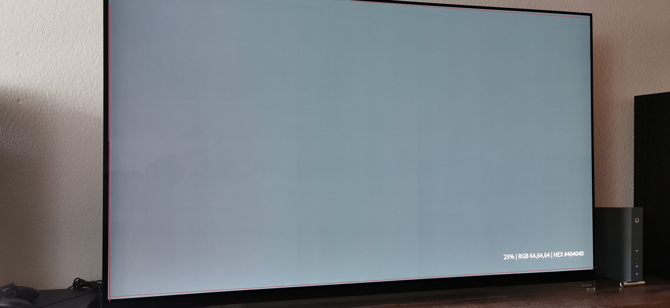

30 körül van OLED fény, majd megpróbálok videót csinálni.
Ha kikapcsolom a logo fényességet nem csinálja, ha be azonnal.
Nem hinném, hogy másnak is jobb lenne, sajnos elég kritikus a szemem. Más.... Szatura hozászolásában lévő képen is látszik egy sötétebb keret a képben, megpróbálom érzékeltetni berajzoltam. Eddig ezt csak TV box forrásnál vettem észre szerencsére és nincs köze a pixel frissítéshez.
Plazmánál az üveg lap és a mögötte távolabb lévő kijelző miatt volt hasonló, itt viszont elég vékony az egész szerkezet.

HDMI bemeneten monitorként használva a TV-t még nem vettem észre, hogy csinálna bármit Magas állásban, sőt, stabilabb így, mert ilyenkor nincs az az észrevehetőbb "news station dimming" (hogy 10-20 percenként elkezd lassan sötétedni, majd viszonylag gyorsabban visszalépkedni az eredetire, ha úgy érzi kint van sokáig van valami világos felület, aztán eltűnt).
Ha zavar, szerintem egyszerűen kapcsold ki. Az egyik hasonló dolgot (TPC) én is kikapcsoltam a szerviz menüben, mert nézhetetlen volt vele a Trónok Harca utolsó évad (HDR-es lemezről, nem TV vagy HBO Go).
daneel_hu
snpetit
#43487
A logo luminance beállítás elméletben csak a logo fényességén állít, a teljes képen nem. (és a logon is csak 15-20 másodperc statikus tartalom esetén húzza le a fényerőt!)
Ha a teljes képen rángat a készülék, akkor ott valami mást állítottál el.Anno DSLR-el fotóztam a SPORT1 csatornalogóját logo luminance esetében, és úgy láttam kb 20-30-as oled fény esetében is lehúzza a logót 0 alá.
(logo luminance HIGH)Amennyiben ABL bekapcsol a masinádon, akkor szerintem túl magas az oled fény alapból.
Nálam 65E8-ason észre sem veszem az ABL-t, 20-30-as oled fény van állítva SDR-re. Logo luminance mindenre HIGH-re van kapcsolva.
Szerintem nézd meg a többi beállítást is. -

"Ez azt jelenti, hogy passthrough sincs!"
Hát nem egészen, a szöveg szerint feltételezhetően nincs (ez egyébként egy januári hozzászólás volt).
Másrészt (egy kérdezz-felelekből):
P: The CX eARC is not capable of DTS/DTS-HD passthrough - but TrueHD works
A: This should not happen - the lack of DTS/DTS-HD internal decoder should not impact the eARC passthrough".
Ezért írtam, hogy a dekóder hiánya a továbbküldést nem érinti. Hacsak a dekóder eltávolításával nem szabadultak meg a licensztől is.
Remélem vesz valaki gyorsan egy CX-et és első kézből tudhatunk meg mindent.

Akkor valamit felreertunk:
"DTS and DTS-HD support for USB and HDMI sources - the internal decoder is missing from the factory (as announced in the documentation) and probably it will never be added to the 2020 generation - what is puzzling is that DTS and DTS-HD is not even permitted to passthrough via ARC/eARC;"Ez azt jelenti, hogy passthrough sincs! Erre irtam a kiherelest

A losless hanggal a következő a helyzet:
a C9 és a CX belső lejátszója nem küldi tovább. Külső forrásból a C9 egy beígért nyári frissítést követően tudni fogja, a CX pedig (tudomásom szerint) már alapból tudja, nem kell bizonytalan frissítésre várni.
Ami a DTS kiherélést illeti: csak a beépített DTS-HD dekódert vették ki (The DTS-HD internal decoder was removed), ami a továbbküldést nem érinti. -
