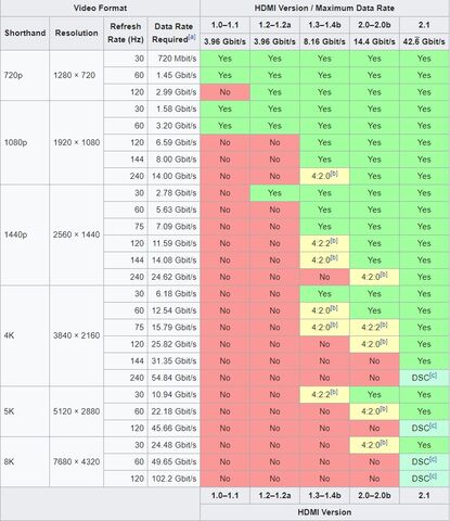

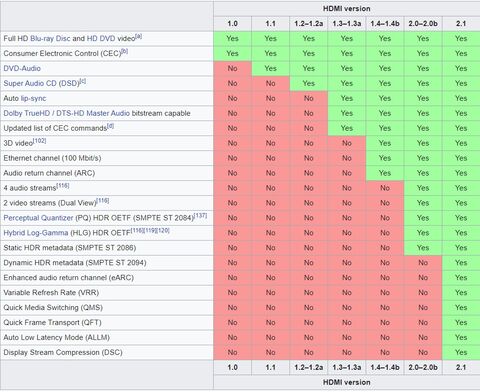

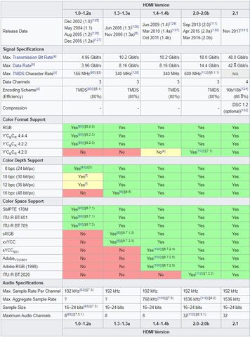

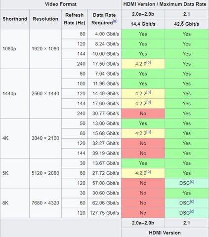

Pár táblázatot kerestem, hogy mi is a helyzet jelenleg a csatlakozókkal és a képességeikkel.....
Ezúton is elnézést a korábbi kijelentésemért, hogy a TV nem adja ki magából a HD és Atmos hangokat.
A HDMI-eARC elviekben tudja !
Gyakorlatban viszont lehet a TV szoftverében korlátozás.....
Ami annyit tesz , hogy XY TV gyártója NEM VESZI meg a jogot és emiatt nem megy ki a HD / Atmos hang ...csak DD5.1 / DTS maximum.A TV-nek és a soundbarnak is ismernie / tudnia kell kezelni az adott hangformátumokat.

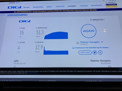

55gx-en gyorsan telepítettem a speedtesztet és megnéztem. Nekem alap beállításokkal hozza a 98.9 Mbit-et lefele és a 66,2-t felfele a kábeles kapcsolat. Én külső ezköz beállítási problémára tippelek, ha kábelen is annyi mint a wifi. Esetleg több ezköz van felcsatlakoztatva a szokásosnál?
Router ujraindítás? -

Srácok!
Hogy lehet, hogy 5ghz-en max 50-60m, amit böngészőn keresztül tudok mérni a tévével?
Ez a vodafone oldala és valószínűleg emiatt a netflix nálam elindul 1.66-os bitrátával 480p-ben, majd elég sok idő, mire végre a maximumot eléri, a 15.25-öt és ezáltal élvezhető lesz a 4k Dolby Vision tartalom. Kicseszett idegesítő. A router, kb pont a tv mögött van, előtte lévő tévék simán hozták ugyanott a 200-300m közti sebességet. Vagya vodafon mérője nem valós, nem tudom.
A store-ból letöltöttem egy alkalmazást, csak azt az egyet találtam, az meg olyan hülyeséget írt, hogy a letöltés 10m.
Van valakinek ötlete, mit lehetne kipróbálni? Vagy egy megbízható oldal.
A speedtest, kb használhatatlan erre, mert a betöltődő reklámok miatt képtelen kb mérni is.
