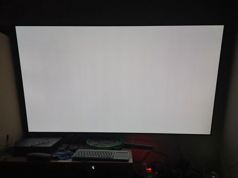

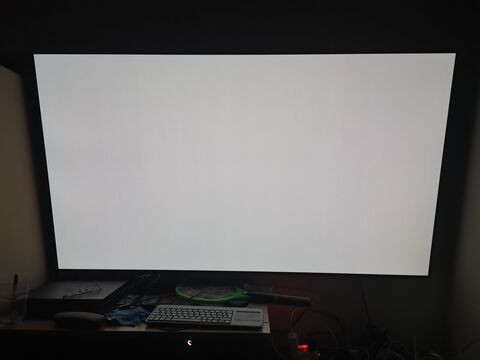

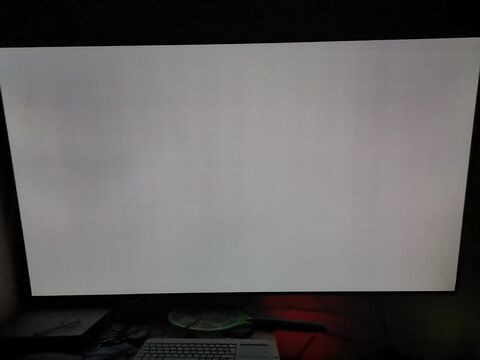

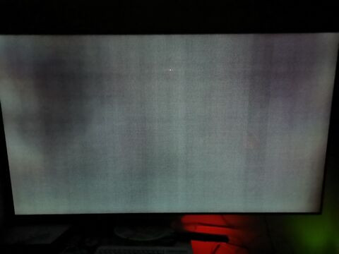

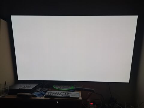

10%
20%
30%
A kép kicsit csalóka a hülyevei kicsit túlvilágosítja. 20%-nál jobb oldalon még ha nagyon nézi az ember kivehető egy csík.
