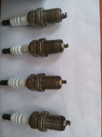

rob210
Geri19831208 #57560 üzenetére
Hát vicces a nálam a kaki meg a be van égve az azt jelenti igen, megérett a cserére
csak mint laikus mondom
rob210
Geri19831208 #57558 üzenetére
Fentről lefelé az egyes az vagy kaki vagy a kép rossz.
A kettes be van égve.
A 3 as 4 essel nincs baj látszólag. -

rob210
Geri19831208 #57514 üzenetére
Jó bele.
rob210
Geri19831208 #57511 üzenetére
Motorkód?

rob210
Geri19831208 #57500 üzenetére
Denso k20pru
