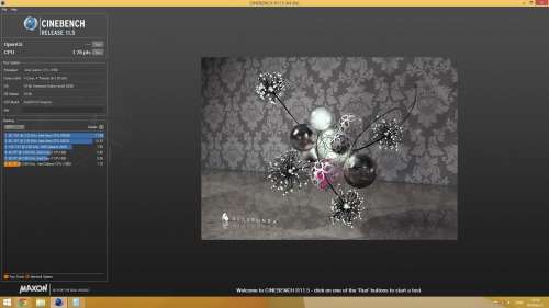

Talán érdekes összehasonlítás:
Az itthoni Celeron J1900-as 4 magos magonként 2 Ghz-es Turbóval 2,4 Ghz-es SOC, a CineBench 11.5-ben 64 bites módban nálam 1,78 pontot csinált.
Ha hinni lehet a belinkelt tesztnek, akkor az AMD APU-ja, ugye 2,04-et. Na most fogyasztásban még nem tudom a különbséget, plusz én paneltáppal vagyok felszerelve, de szerintem itt az Intel lesz a jobb (10W TDP miatt is-Idle is).
Azonos órajel mellett csak a cinebench programból kiindulva, ha a Celeron J1900-4,5s teljesítményét 100%-nak vesszük, akkor 112%-ot teljesít, tehát picit jobb azonos órajelen. De hangsúlyozom egy "fiktív" teszt és 1 tesztprogram alapján írom ezt.
Na most az Intel grafikus egysége ugye játék szempontjából teljesen halott ügy, médialejátszásra viszont megfelelhet. Sajna 24p képes megjelenítő hiányában ezt nem tudom tesztelni.
