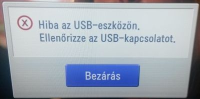

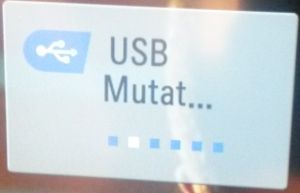

Kérdezném tőled, hogy találkoztál már e ilyen hiba üzivel:
Eddig simán vitte külső HDD-ket, majd meggondolta magát és nem ... Csak pendriveokat visz, illetve külső tápos HDD-ket.
Próbáltam több HDD-vel, Y-Power kábellel, legújabb szoftver (amit talált a TV) alapbeállítás, áramtalanítás, prémiumtár inicalizálás megvolt.
Esetleg van ötleted?
Köszi.
