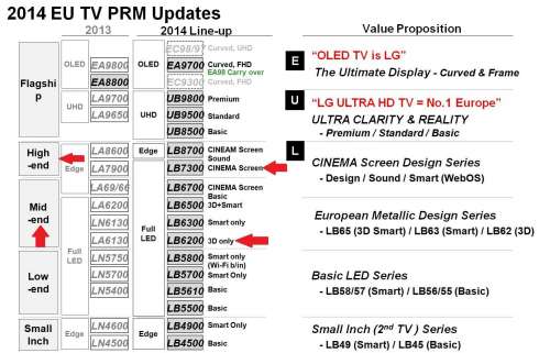

cidalain #53464 üzenetére
B,A,M - évjárat B=2014, A=2013, az újak F-esek lesznek. Korábban linkelték a szerb oldalt, ott megnézheted.

ha jól tudom xxLB650-től indulnak a 3D-s panelek, az xxLB630 csak sima 2D
amire figyelni kell az a képfrissítés értéke
[link]szeretik a gyártók négyszerezni a vezérlő által, tehát ha legalább 100Hz-es panelt szeretnél nézni akkor a jelenlegi kínálatból az 500Hz-es 630-650 típus kell, de még a 700Hz-es 670-671is 100Hz-es panellal készül
csak a 800 és 1000Hz 200Hz-es paneles de az drága42" méretben a két legkeresettebb 120ezer körül az 42LB650V csak ehhez nem jár Magic Remote, 2.0 hangszórója van és 500Hz-es, míg 135ezer körül 42LB670V és 42LB671V 2.1 hangszórós és jár Magic Remote
az 500 vs 700Hz gondolom kevésbé vehető észre -

Dictator^ #53460 üzenetére
LG - tiszta sor a jelentése
32,39,40,42,47,50 - képátló colban
L, U - hd, uhd
B,A,M - évjárat B=2014, A=2013, az újak vélhetően C-sek lesznek
630,650,671,730 - típusszám minél nagyobb annál fejlettebb, annál többet tud.nem nagyon lehet összehasonlítani hogy ez a típus a Samsung azon típusával egyezik meg. totál más.
mintha azt kérnéd, hogy az Opel Corsát kéne megfeleltetni a Ford Fiestához. hasonló, de mégse. nyilván ahhoz hasonlítsad ami ugyanannyiba kerül a Samsungnál... -

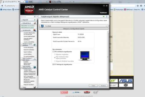

Így:
gyurasz
Lacielvtárs #53434 üzenetére
OK tegyél pipát a GPU méretezés elé majd 3-mal lejjebb (oldalsó menü) méretezés
gyurasz
Lacielvtárs #53430 üzenetére
1. Tv bekapcs, (hdmi bemenet PC-re)
Catalyst:
2. Saját digitális síkképernyőim > Tulajdonságok (Lg kiválaszt) - pipa a GPU méretezés engedélyezése elé
3. Saját digitális síkképernyőim > Méretezési beállítások - csúszka 0%-ra állítása4. Tv-n ha kell 16:9 vagy Levágás nélkül a képbeállításnál (nem emlékszem mi itt a pontos kifejezés).
Lényeg: teljesen töltse ki a képernyőt a tv-n a fullHD 1920x1080 felbontás, ne legyen fekete keret körben. (és ne is lógjon le a kép) -
