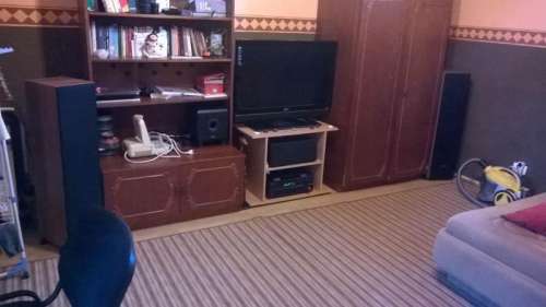

így sem zizeg semmi
megvan oldva "porfi kókányolással"... rezgés elnyelő gumikorongok vannak a szub lábai alatt...
és kipróbáltam oda rakni a porszívó helyére, de semmi nem változott, nem lett sem jobb, sem rosszabb a hanja a cuccnak...
itt olvasható miket is próbáltam kide agyalok azon hogy váltsam ki azt a két böszme nagy szekrény, és dobjam ki onnan
