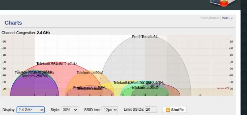

En megneznem mondjuk a kep alapjan a 9es csatornan, wpa2, N mode only es fix 20mhz csatorna szelesseggel. De igazabol nem nagyon indokolja semmi ezt a lassusagot. Routeren nem fut semmi extra (ddns, samba, ftp, vagy akarmi ami tok folsoleges egy ap-nel, meg a tuzfal is) barmi ugye? Bar nem ismerem az n18-at, nekem az az n-es szeria kimaradt.

Simán el tudom képzelni, hogy itt a környezet ennyit tesz lehetővé 2.4GHz-en. És bár én sosem próbáltam, de amúgy RT-N18U routeren WiFi szempontból mindig a HGG firmware volt magasztalva, szóval lehet érdemes lenne rápróbálni, ha már tulajdonképp az az egyetlen funkciója a routernek, amit használnál. Illetve itt-ott írják, hogy talán a gzenux is hasonló lehet.

Én vagyok a legerősebb elvileg. (szürke) -

AlBundy
Kis segítséget szeretnék kérni, mert nem értem mi és miért nem működik.
Adott egy FLIP internet, a szolgáltató által biztosított sagemcom routerrel. Router LAN portjára van kötve egy ASUS RT-N18U LAN porttal. (2025.03 tomato verzió fut rajta)
AP módba van beállítva az ASUS router FIX IP-vel és kikapcsolt DHPC-vel.
Ha az ASUS router által szolgáltatott WIfi-re csatlakozok, akkor irreálisan magas ping és borzasztóan lassú internet van csak (1Mbps/sec alatt)
Állítgattam már csatornákat.
Kipróbáltam különböző Wifi beállítással, de minden esetben ugyanilyen lassú.
Milyen beállításokkal próbálkozzak?
