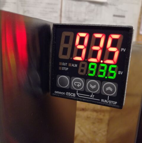

Vett valaki mostanában valami értelmes PID-et Kínából olcsón?
Nem merek értékelések alapján rendelni, mert általában csak valami orosz fickó örül neki, hogy felfűtőtte a bojlerét, és nem részletezi, hogy milyen C100 funkciók hiányoznak épp abból a koppintásból. -

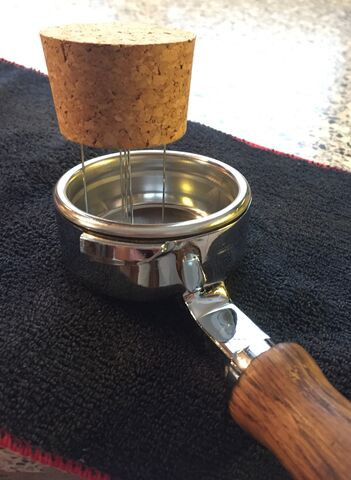

Nekem is van szerencsém egy, hifis kollégája által készített, szerintem nagyszerű darabot birtokolni. Teljes mértékben logikus, amit írsz az őrlemény teljes átkavarásáról. Nekem abszolút kézenfekvő, hogy a Niche kis fém bödönjében kutyuljam meg az őrleményt, mert jó magas a fala és ezután ebből öntöm át a kosárba. Viszont amit tapasztalok, hogy az alapos keverés után olyan módon megtömörödik az edény alján a(szerintem fine) cucc, hogy nem is akar kijönni, úgy kell kiütögetni, kotorni, pedig keveréskor direkt próbálom az aljából(is) felkáposztázni. Megpróbáltam már kicsit oldalt döntve is kevergetni, mindig ez a vége.
Kérdés: mi lehet ennek az oka, ill. próbáltad-e külön edényben a rögrémesítést, vagy pedig csak a kosárban, amiből már rendszerint nem borítjuk ki a masszát csapolás előtt? -

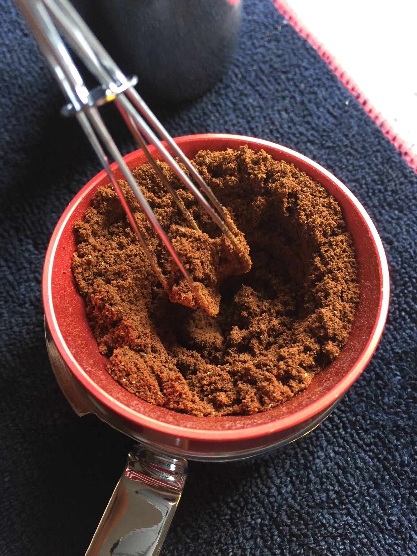

:-) Minden őrlő (nem én állítom) bizonyos profil/eloszlás szerint szórja az őrleményt. Ez nemcsak a mennyiégi eloszlásra vonatkozik (megintcsak állítólag) hanem, hogy tisztán a kosárba őrölve NEM EGYENLETES/NEM HOMOGÉN az eloszlásuk. Ez az egyenetlen eloszlás minél alaposabb felkeveréssel enyhíthető. Ezt én csak azért hiszem el, mert a naked lefolyások (elvétve használok kifolyós kart) szebbek turkálással mint anélkül. Ez már csak így van. Látom a szememmel. Nem állítanám, hogy valaha kiérezném a csészéből :-). Talán Téged sem maga a turkálás szórakoztat, hanem valami másért csinálod. Azaz ezzel nem vitázok, amíg valaki be nem bizonyítja az ellenkezőjét. Akkor meg csendben továbbra is így csinálom, mert jobb az extrakció. A HG1-nél, a Lido-nál, a Kinunál és a Olympia Moca-nál is így van/volt.
Győzz meg az ellenkezőjéről! Azt hiszem sok sziszifuszi kört tényleg nem futok egy kávé lehúzása előtt :-).
John (Decent Espresso) a homogenizálás nélküli és utáni extrakciókat vizsgálta, és látja értelmét. A videóra azt mondta, hogy alaposabb a habverőzés és a rázás a stirrernél, de a többség elkeféli a rázással, és azok a stirrer-t preferálnák. Ergo könnyebb eladni azt, mint edukálni a habverőzést. Ezt én nem tudom/akarom megítélni... mármint, hogy hogyan látja a tipikus home barista. Ezért kérdezek itt is.

én igazából nem hiszek a rögök káros hatásában. úgy értem, a világon semmit sem számíthat szerintem, hogy az őrlemény lazán összeáll egy ilyen izébe, aztán úgy is összenyomjuk laposra. abban hiszek, hogy legyen egyenletesen elosztva a szemcseméret kb. (hiszen, ha nincs, a 9 bar utat talál ott, ahova a nagyobb szemcsék kerültek), valamint legyen sík az őrlemény, mielőtt lenyomjuk.
a mazzer rácsát azért kell kiszedni, mert amúgy nem lehet kikaparni a garatot.
egyébként, hogy rögtön ellent is mondjak magamnak: kevergetés után - a reneka szűrővel látszik ez jól - szépen az alján kijön egy csomó kávépor...

...én sem kötekedni akarok Gábor
de én a videódon is ugyan azt látom mint amit én is tapasztalok. Van egy szép, rögmentes, kiegyenlített őrleményed a kosárban, amit összetúrsz a habverővel, hiszen mindenféle hegyek völgyek képződnek (amit én hanyagul rögöknek hívtam az előbb) majd a habverőzés után megrázod és kb ugyan az lesz 15másodperc kemény
munka után a végeredmény mint ami a kezdésnél volt
Ha a Te elméleted a nyerő, akkor egy kiskanál lenne a legjobb, mert azzal még ennél is nagyobb "felfordulást" tudnál okozni az őrleményben...
Nem vagyok fejlesztő, de szerintem a habverőnek pont az ívelt találkozási pontjai a szerencsétlenek, mert az kvázi kanálként működik és ott tömörít. Akár a Mazzerek garathálói, amit pont emiatt ki is szednek. Persze minél vékonyabb a fémszál a habverőn, annál kevésbé okozhat ez gondot... De ez is csak egy vélemény

Kész a Kinu/Comandante, majd egy saslikpálcával jól összekeverem (jóval vastagabb, mint a hústű). Számomra ezért (is) sokkal jobb a kézi őrlő.

teljesen egyetértek a leírással az elejétől a végéig, tényleg csak annyi, hogy erre az egészre nekem a tiéd nem jött be annyira (túl "nagy" az egész, meg túl vastag a drót emlékeim szerint, de elő kéne túrnom, hogy frissítsek), a megidézett hifis50-formatervező_barát-féle meg igen.
de ha jövök robotot nézni, elhozom majd ezt a fanyelű csodát (ami pazar munka, amennyire én meg tudom ítélni)
disclaimer: én is tölcsérrel használom (a síkbarázási vudut mondjuk nem ismerem, így azzal szoktam is bajlódni, de megoldom ezzel), én is rohadtul átkeverem (szerintem is ez a lényege, nem az, hogy ne lássak rögöket), én is csak síkot tömörítek a fragola-féle elronthatatlan maroktamperrel -- és sokszor még így is szar a lefolyás

mégmégmég! Kellenek a disztribúcióra/homogenizálásra a vélemények! Az enyém az alábbi. A minihabverő. Anno volt, aki vett belőle és azt mondta, hogy szarabb a kávépárna a habverés után mint előtte. Annyira nem értettem a problémát, hogy már kommentárra sem futotta. Én ezt az őrlemény homogenizálására használom (természetesen tölcsérrel). Aztán szintén tölcsérrel síkba (tökéletes síkba, nem nehéz) rázom a kávét és tömörítek. Sík kávépárnát tömörítek. Nem használok puck perfectert. Ez a 4-6-8 tűs stirrer persze használható tölcsér nélkül is, mert nem okoz nagy felfordulást. Na, és pont ez is a bajom vele. Ha a finom, normál és durva őrleményt homogenizálni akarom, akkor akkora felfordulást akarok okozni a párnán belül, amekkora csak lehetséges. Ehhez meg nem hókuszpókuszra (saját lelkiismeretem megnyugtatására, hogy a tevékenység kipipálva) van szükség, hanem rendes zatyulásra, ami a csövön kifér. 6 tű ehhez képest - SZERINTEM - csak csók egy "fáradt" papagálynak. De roppant kíváncsi vagyok a többi véleményre is, mert pont ezért nem fűlik a fogam 500db tűs stirrer-t legyártani, még ha jól meg is fizetik...
SoundON
Nekem is a vékony tűs verzió vált be, még ha nem is a gyári, hanem a saját gyártású.
Nálam a mini habverő inkább csak széttúrja a kosár tartalmát (sőt az eszköz alján még talán rögöket is gyárt) amíg a vékony tűs verzió kisimítja az őrleményt és szépen rögtelenít.
...de én sem vagyok reklámarca egyiknek sem és nem is szeretnék beleköpni más levesébe, csak úgy mondom én mit tapasztaltam...

én a hifis50 kollégája-félét használom, hibátlan!

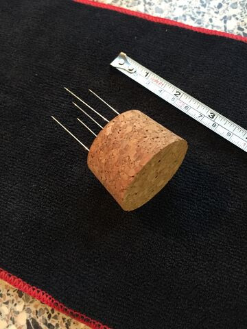

Én rendeltem egy ilyet és azóta csak azt használom, nekem nagyon bejött.
4 hajszálvékony, rugalmas szála van, amivel olyan egyenletesre tudom keverni az őrleményt, ami semmi mással nem sikerült így. A szűrő alján, a "sarkokat" is jól eléri és a pogácsa tetejét is nagyon egyenletesen el tudom oszlatni vele.

nem tudjátok, ehhez a WDT toolhoz hasonlót gyárt itthon valaki?
https://www.bplus.biz/products/the-stirrer-for-la-pavoni-machine-bplus
