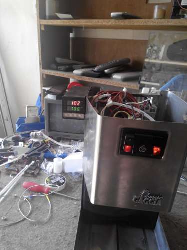

Ma este ki próbáltam a nyomás mérőt.
Kb 13 bar volt a gépbe a nyomás.Akkor holnap ezt is lehet beállítani 10re.
Szedhetem szét megint.Vajon a nagy nyomás miatt nem volt soha olyan szép vékony lefolyásom?

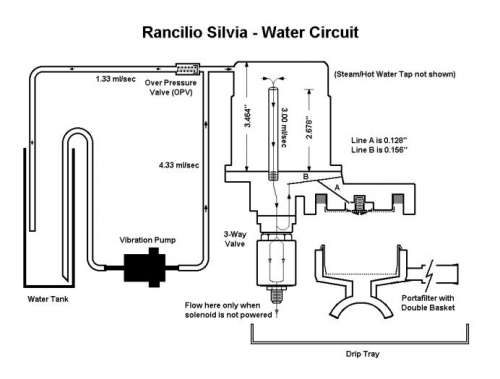

Ahogy nézem ezt a rajzot, az jut eszembe, hogy lehet, hogy gaggiák alsó vízbeömlése jobb lenne?
Mivel a hideg víz ugye lesüllyed, ezért a gaggia lentről nyomja felfelé a forró vizet és a fent lévő pipacső nyílásához ( talán ) később ér oda a hidegebb víz. Míg a silviánál meg a lefelé süllyedő hidegebb víz bele folyik a pipacsőbe, vagy ha nem is, de a meghűtött felső vízréteget nyomja bele. Talán a gaggiánál később ér oda a hidegebb víz.
Lehet, hogy ez baromság az egész, de most ez jutott eszembe. -
