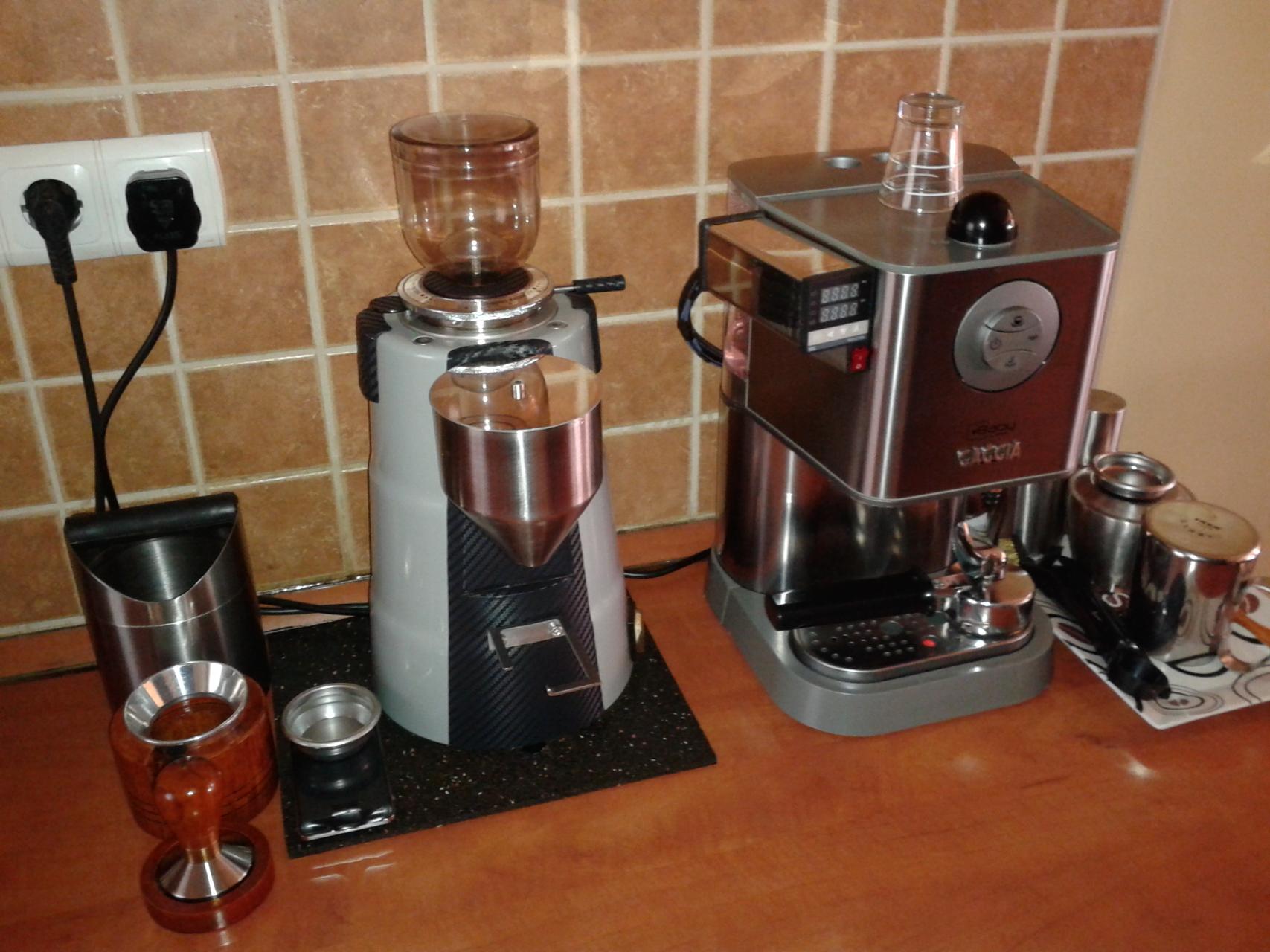

fragola.6035
Az nem króm!! A krómot galvanizálással hordják fel más fémre és egy nemes anyag. Ami neked van az max. rozsdamentes acél.
A pangó őrleményt nem úgy kell lemérni!
A tekercseléssel semmi baj nincs, akár jobb, mint a gyári. Kecskeméten két tekercselőt ismerek, mindkettő kitűnő munkát végez. Amit el lehet szúrni Mazzernél, az maga a tekercselendő állórészkiszedése és visszarakása, könnyen pontatlanná válik a gép. -

Az esetek nagy százalékában egy megfelelő módon újratekercselt motor jobb mint a gyári tekercselés. Általában a tekercsek közötti szigetelést elhanyagolják, idővel átüt és mindjárt megvan a baj. A tekercselő akihez én járok rendesen elszigeteli egymástól a tekercseket. Jó régóta hordom hozzá a motorokat, eddig egyet sem kellett visszavinni neki. -

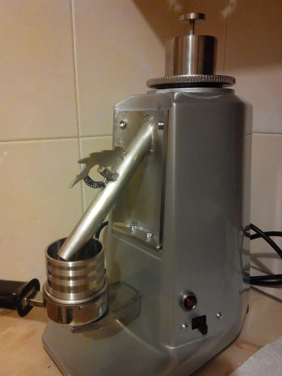

Más: Kissé alternatívan szereltem meg a beszorult örlőmet.
Időm, lehetőségem nem volt nagyon elvinni szervízbe a Solist. Így az alábbi dolgot eszeltem ki. Ha már a kúpkeréknél van a kavics: oldalról egy célszerszámmal (Alma magozó és egy fa húsklopfoló.
) próbaként rávágtam. A kavics elhasadt!
A többi darabot csak ki kellett rázni belőle. Összeraktam - és mintha mi sem történt volna szépen ledarálta a próbakávét. Nulla forint szervízdíj. A hangja sem változott meg. Nem rezeg, nem lötyög semmi, a kúpkerék tabil mint az atom, kopás, horpadás, kagylós törés semmi. Most megyek és pucolom meg.Kávéról kérdezhetek?

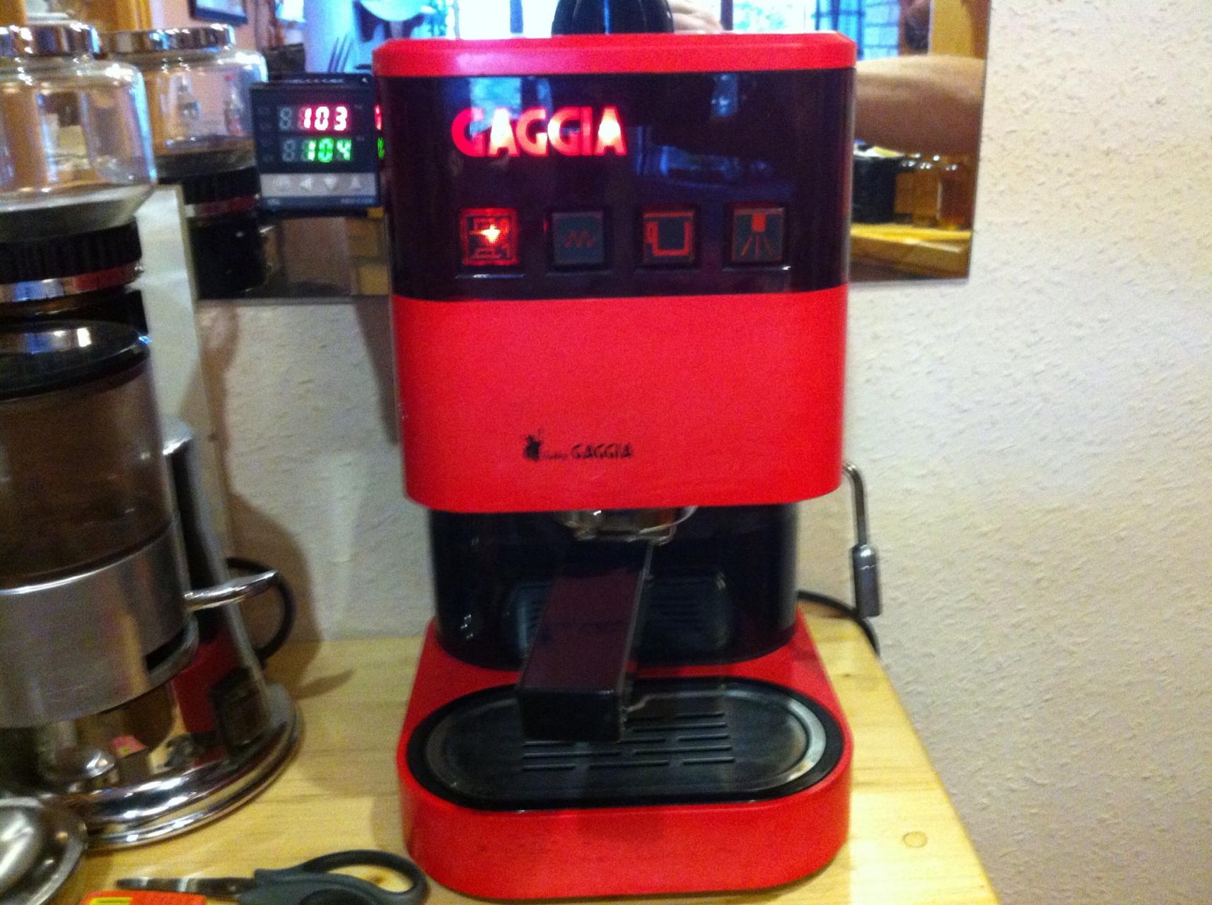

Gaggia kesz, megPIDeltem, tokeletes. Tenyleg tok jo hogy a gyari 107 fokos termosztat ezzel kihelyettesitheto allithatora. Most lehoztam Paloznakra, itt kaveztatom vele a barati tarsasagot, Lady Paljoc-bol 104 fokra allitva. :-)
Vegulis megfurtam a bojlert es abba ment a szonda. Jo lett, gyorsan reagal. Bele nem sikerult tennem igy nalam is az oldalara van ragasztva. -

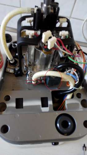

A gőzcső a bojler tején lévő csőből kapja a vizet-gőzt. Ott van a fekete műanyag keret alatt. Indulj el vissza a csövön és a csap és a bojler között megtalálod!
Ha levetted a víztetrítőt, nem pituszkáltad meg azt a likat, ahonnan a vizenyő jön a bojlerből? Ha megtetted és semmi, akkor a háramjáratú marad, ahogy Dozó is írta.

#18541
Igen a fekete, amit bekarikáztál, de én a sajátomat csak egy varró tűvel tudtam kipucolni, és szét kellett hozzá szedni.

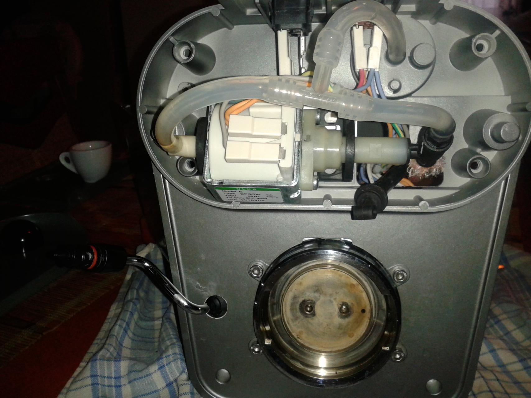

Köszi mester
Hát most feladta a leckét, a vizterítőt levéve alig folyik valami a gépből.
Szétszedtem,de ugye a bojlernél nem átlátszóak a csövek, a pumpánál látszólag minden rendben.
Mivel a gőzcsövön jön a víz,arra tudok gondolni,hogy lehet valahol a bojlerben van a dugulás?
A gőzcső pontosan honnan kapja a vizet?
Apró érdekesség,hogy miután megnéztem a gépet belül, összeraktam és elsőre folyott a víz rendesen,na mondom ezt is megcsináltam...
Aztán aláraktam a mérce poharat,hogy lemérjem a vízhozamot és erre megint csak csöpögve jött.
Ez valami dugulás lesz,de hogy hol... -

#18537
Gondolom légtelenítetted rendesen?
Ha igen, akkor lehet épp a tegnapi vízkőoldás miatt épp most ért oda valami. Ha nem jön rendesen, akkor csináld újra a vízkőtelenítést. Esetleg kapd le a vízterítőt, nézd meg mi a pálya. -
