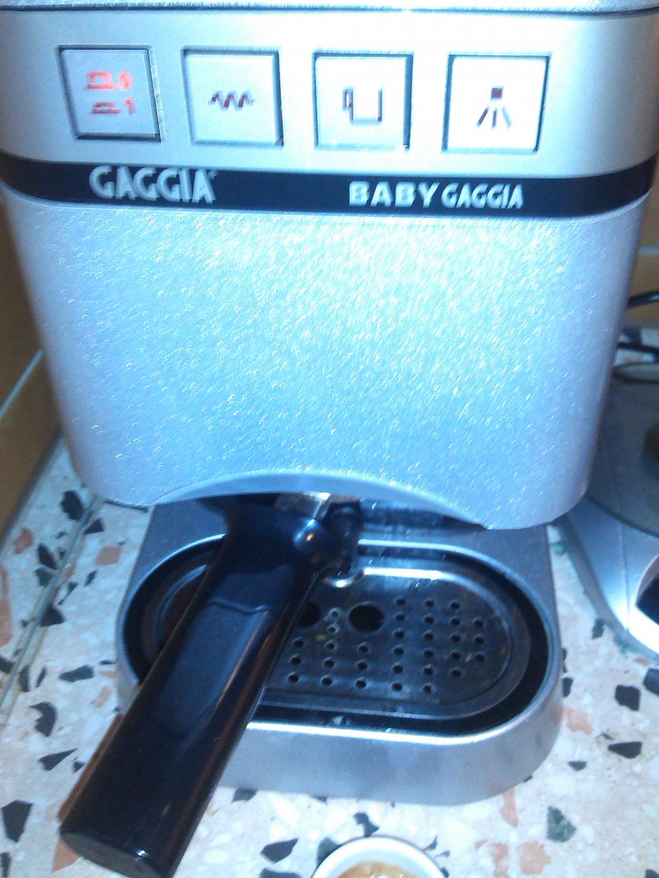

Nekem van itthon pár kartömítés, illetve holnap cserélek egy GC-ben tömítést, mert arra semennyire nem megy rá a kar. Ha az új tömítéssel rámegy frankón, akkor szívesen küldök belőle (posta+120ft), hátha ez beválik nálad is.
Szívesen ránéznék a gépedre, hogy mi lehet a gond, de látom messze vagy te tőlem.

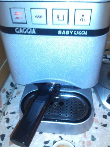

Nem tudsz hozzá kisebb tömítést venni?
Az én gépemnél is az volt a gond.
Az LM kar nem ment fel teljesen csak negyed fordulót, az Izzo kar meg pont középen megállt. Most vettem 0.5mm-el kisebb tömítést, és így a gyári kar kicsit túlfordul, az LM kar meg pont középre húzható. Ez nekem jó is így, mert javarészt nyitott LM-el használom.lorcsi: Tejszínhabbal? Na, attól volt krémes...

Most csak erről jutott eszembe, hogy - bár nem tudom a Gaggia tömítők és a karrögzítés milyen - én a saját más márkájú gépemnél sosem húzom meg izomból, kezdetektől, és ugyan még nem olyan régi, de bőven nem áll középen, sem pedig azon túl, mint néhány videón látom.
Elképzelhető, hogy itt nem akkora a nyomás, de sosem eresztett még, remélem nem is fog, de sok felhasználót láttam külföldön is panaszkodni, hogy izomra húzott karnál is ereszt. Szerintem mindig túl van húzva elejétől kezdve. -

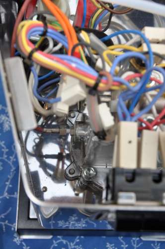

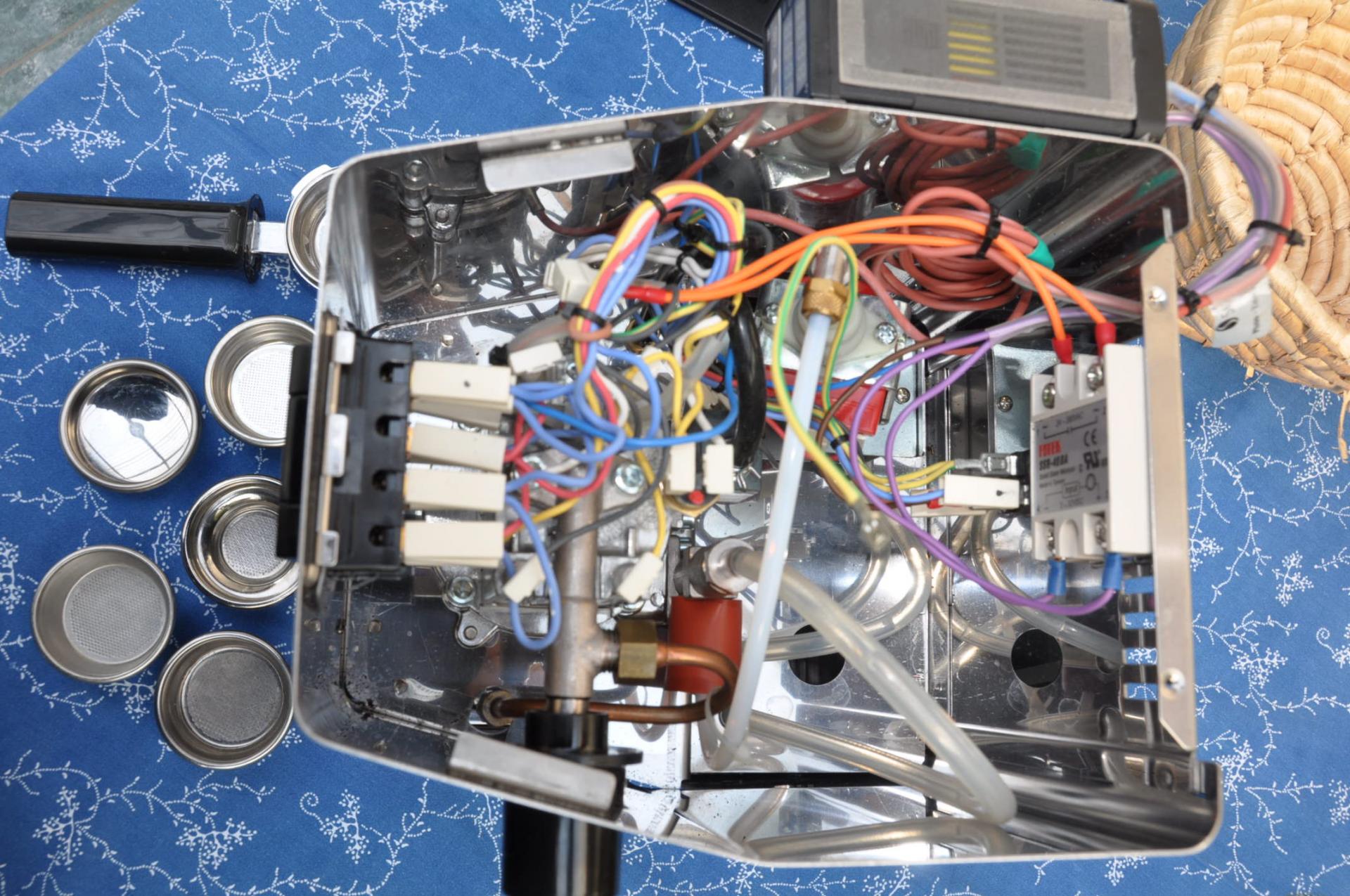

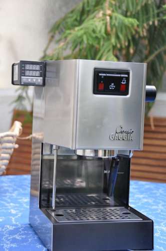

)de ezzel együtt sok sikert az eladáshoz, mert árában van, mitöbb visszaalakítható gyári formájára, hisz nincs megfúrva a bojler. ilyen jó áron biztos nem fogod sokáig hirdetni, mert jó gépekből hiány van...
mester6
Baby Twin-nél , nem tudom hogyan oldják meg a PIDelést, sajna nem tudok tanácsot adni. Biztos meg lehet oldani. Talán Jolti megtudná csinálni, mert neki is Baby-ja van.
Én most az Classicomat szeretném eladni, de mindenki maga szeretné a PID-et beszerelni, pedig az enyémen készen van minden. Viszont a PID-elés sem kivétel, a tandíjat itt is meg kell fizetni, mint általában amit először csinál az ember. -

Balus: fordítsd meg a kartömítést. Úgy lehet jobb lesz.

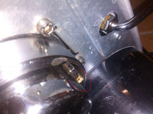

Balus
Remélem ez alapján Ti láttok valamit.
Nem látszik, hogy meg lenne ütve, el lett volna ejtve. Nem látok elhajlást.
Sajnos másik karral nem tudom kipróbálni. Sajnos nem tudok róla, hogy Miskolc környékén lenne bárkinek ilyen gépe az ismerősök között.

jolti
Ha jól veszem ki a szavaidból, akkor túl vastag a tömítés?
Csinálj már egy ilyen közelit, meg egy távolabbit felrakott, meghúzott karral.
Nincs más alatta, ahogy Andi is írta? Vagy nincs esetleg megütve, elhajolva ( elejtve volt pl. ) a bajonett zár fülei? Jó lenne esetleg egy másik karral kipróbálni. Nincs valaki a közeledben, akinek van?
Havan plusz tömítésed akkor esetleg próbáld meg egy sík felületre egy finomabb szemcséjű csiszolóvásznat letenni és leszedni egy picit a tömítésből. Addig próbáld, amíg jó nem lesz. Csak ügyelj rá, hogy lehetőleg síkban maradj. Inkább csak egy irányba told, ne oda vissza húzd, néha kicsit fordítva rajta.
Max bukod a 200 forintos tömítést, ha nem jön be. -
Balus
Megérkezett az új tömítés a Gaggia Baby-hez. Kicseréltem és sajnos ezzel is az a bajom, hogy a kart nem tudom rendesen ráhúzni a gépre.
Ezzel a tömítéssel nem csöpög, de az az érzésem, hogy szinte miliméterek fogják kart, éppen tartja valami ...
.Ezzel mit lehet tenni? Ez normális? Egyszer próbáltam kávét főzni, de majdnem ledobta a kart. Csak azért nem dobta le, mert már számítottam rá és fogtam.

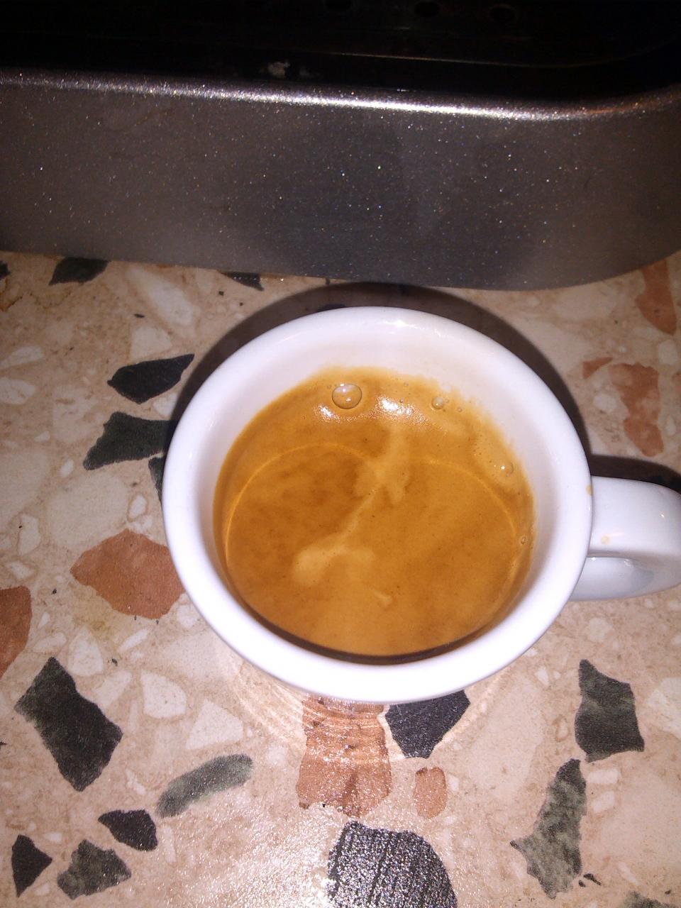

no, kapucziner venezuela pid=92 fokon (mászunk felfelé, 93-nál többet kevés kávé kap), daráló az eddigi legfinomabb beállításon, a lefolyás relatíve lassú. így egy tökéletes újhullámos kávét kapunk, akár valamelyik kurrens bp-i helyen is felszolgálhatták volna. tetszik, csak a gyümölcs!
