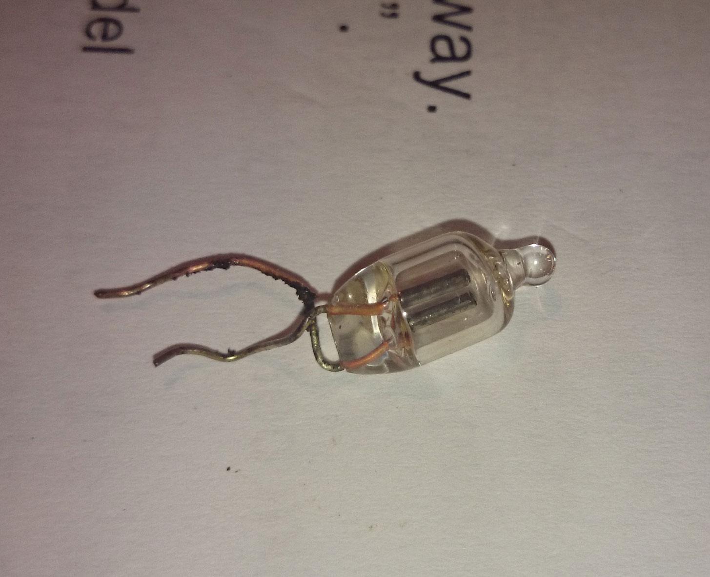

Úgy néz ki, cserélnem kell a Gaggia Classic-on a kapcsolót!?
Az van, hogy a "temperature ready" lámpa nem világít (10 perc után sem) ha eléri a hőmérsékletet, viszont ha ráindítom a shot funkciót akkor rögtön világít - bár néha pislákolva. A temp.ready lámpa ezen a kétállású kapcsolón van.
-Először ellenőriztem az időt és 10 perc után már bőven gőzös vizet csapol.
-Füleltem a bojler felfűtés/lekapcsolás hangját és az normálisnak tűnik.
-Ellenőriztem a sarukat, megcsiszoltam a kapcsoló lábait
-ellenőriztem a kábelek nincsenek megtörve.
-Próba lámpával és fázis ceruzával is csak hektikusan sikerült a világítást előcsalogatni.
Szóval azt hiszem a kapcsoló maga a ludas, mintha a lámpa vagy valami érintkezési probléma lenne benne. Kihagytam valamit? (esetleg rámérni a hőkioldó gombára multiméterrel? akkor azt hogy?)Nem utolsó sorban, van-e cikkszám a kapcsolóhoz és hol lehet beszerezni, ha erre van szükségem?
