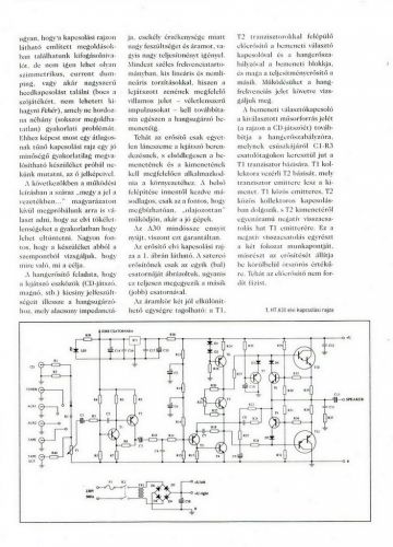

Lentebb beillesztem az "eredeti" Hang & Technika cikk szkenjét, ez volt a kiindulópontja az ehhez kapcsolódó DIY mozgalomnak, amiből aztán sokféle HT A30 verzió nőtt ki. A mozgalmat címzett topikokban megtalálod például a hobbielektronika.hu-n, az audiodiyers.hu-n..., ahol találsz hozzá szaktekintélyeket is, akik szoktak ilyeneket készíteni.

MasterMark #55757 üzenetére
Úgy emlékszem Speedfire kolléga régebben benne volt egy ilyen projektben, illetve talán Doriannak is van egy.
Egyébként a Hang&Technika 3. kiadásában részletes leírást találhatsz. ( ha kell beszkennelem ) Csak nem kedvet kaptály a DIY-hoz? -

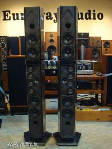

Kicsit amatőr a szöveg hozzá: " Eladó egy komoly hangzásu High End 9 utas sztereo BANG & OLUFSEN BEOVOX PENTA TIPUSU DÁN hangfal."
A hangfal és a High End megnevezésen kívül, ha valaki azt hiszi, hogy a hangszórók száma egyenlő a váltási frekvenciák ( "9 utas" ) számával az nagyon amatőrnek tűnik!
ZSZS-CMSC (#55723): A száraz technikai adatokból nem szabad semmilyen következtetést levonni a "tudását" illetően! Csak a meghallgatás során derülhet ki, hogy "mennyit tud".
