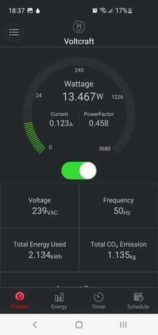

Na, ezért kérdeztem, mert áram mérésben tudnak szórni nagyot, feszben kérdőjel, de ha Te mondod, én elhiszem.
Gyerekkorom óta mindig elhittem a műszert, vakon. Sosem vitt félre.. se az analóg orosz feszültségmérő, se az n+1-edik "mai" digitális.
@migabi24 itt is ez a cél, köszi az infókat. (Talán költözök idén, ha a közmű is úgy akarja)..
migabi24
Dißnäëß #110389 üzenetére
Én pénzt nem adtam volna érte, mert spórolni nem akarok a villanyszámlánkon
nem érdekel mi mennyit fogyaszt, mert szinte ingyen van az áram nekünk, ami érdekes számomra azt már tudom vezérelni, asszony kapta egyébként ajándékba a cégtől, azért kellet neki helyet keresni
VoidXs
Dißnäëß
migabi24 #110388 üzenetére
Tiszta sor. Amúgy jók ezek a kütyük, még jól is néznek ki, én is most azon filózok, hogy van-e értelme ? Mert rohadt jól néz ki a kis led karika is körülötte például, de több hasznát látom az éjjeli budiba kibotorkálásban segítésben útjelzőként, hogy fel ne bukjak, vagy puszta design elemként, semmint hogy most a teljes házban úgy .. mennyi is ? Szóval egy vödör ilyen okoskonnektort távolról vezéreljek.
Célzottan viszont igen, pl. ahol nem wifis az elektromos fűtőpanel, vagy hasonló esetekre, nem tudom. Alakítom ki még jómagam is a koncepciót.
Wifi router lekapcsra tökéletes
Itt most 234V van. Előző kecómban 238V.. nem függött össze az utcai trafótól való távolsággal. Fura..

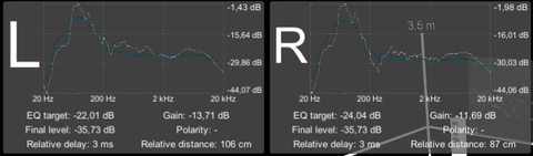

Tamoo
Dißnäëß #110351 üzenetére
Én 50dB-es átfogásra szoktam rakni az SPL skálát, aztán a simítás meg attól függ, hogy mit nézek.
Ha csak a mélyet magában kb. 120Hz-ig (általában subot), akkor arra nem szoktam simítást rakni, ha teljes tartományt 20-20k-ig, akkor arra vagy 1/12-t vagy Var-t. Fórumra mutogatni általában előbbit. Var-t pl. akkor használom ha a subwoofer miatti crossover időzítési hibát "keresek". -
Dißnäëß
Tamoo #110350 üzenetére
Nálam a target vonal asszem, a fejesem karaktere lesz, annak 1-2 kisebb anomáliája nélkül és sokkal laposabban. Szóval arányaiban ha nézzük a 3 nagy tartományt, amit szokás, akkor a nagyon enyhe V párti vagyok (nem is hívnám annak)
, ebből is inkább a magasat kevésbé tolva, inkább úgy hagyom, ha a hangszóró amúgyis olyan érzékenységű lesz majd a többihez képest.., a mélyet is csak szolídan.
Mint alapvonal. Aztán ebből persze majd a kiugrásokat lehet lokálisan kezelve leszedni pluszminusz X Hz-en belül, a gödrökre meg tolni kicsit (határokon belül).
Szóval jó az a korrekciós módszer, ahol piciket, finoman nyúl az ember bele a nyers alapállapotba. A szoftvernek pedig a mélyszekcióba engedni fogok többet korrigálni, középre már kevesebbet, magasra pedig - remélhetőleg - alig, vagy semmit. Persze vonalzó egyenes nincs és nem is kell rá törekedni.
Amikor szemre nézitek, hogy "hogy néz ki", mekkora simítással szoktátok nézni a görbéket ? Van erre bevált mondás ? (Lásd gyári mérések, frekimenet görbék megadások adatlapon).
Tamoo
Dißnäëß #110349 üzenetére
Itt az eredetihez képest a haloványan látszódó kék görbe mutatja a célt, ez az új "smoother" target. Kicsit lecsíp a kiemelésből, az mondjuk látszik.
Ha lesz egy kis időm majd kipróbálom én is.
(EQ APO-ban olyan EQ-t húzol még erre amilyet akarsz, csak az átlag usernek ez már kényelmetlen vagy nem is boldogul vele.)

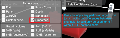

VoidXs
ozzy711 #109309 üzenetére
Ezen a vonalon elindulva dolgoztam egy frissítésen, ami ma lett kész. Sokan panaszkodtatok, hogy EQ-tól eltűnik teljesen a megszokott karakter, nálad például az erős V teljesen kilapult, emiatt volt a hiányérzeted. Bár a szoftvernek ezt elérni a célja, érthető, ha ragaszkodsz a megszokott hangképhez, erre lett most lehetőség.
Bekerült egy új célgörbe, aminek nem célja, hogy elérjen egy konkrét szabványos görbét, hanem pusztán annyi, hogy a két hangszóród egymáshoz tökéletesen közel hozza, felszámolja köztük a hangerőkülönbségeket, és valamennyit simítson az egyenetlenségeken, de nem túl durván. Ez a módja annak, hogy a rendszer legtöbb hibáját megjavítsa, beleértve az időbelieket is, miközben nem piszkálja túlságosan a spektrumot. A sokkal pontosabb teret ez is hozza, de a részletezésen nem javít annyit, mint a mozis módok, hiszen az a célgörbétől van. Így néz ki a gyakorlatban:
Innen tölthető le, és ezt kell bekapcsolni hozzá:
Kíváncsi vagyok, milyennek érzed a hangot így.
Oh, és a legjobb ebben a hifi módban, hogy bármilyen mikrofonnal működik, még egy headsetbe építettel is, egyáltalán nincs hozzá szükség semmi kalibrációra, hiszen csak egymáshoz képest nézi a két hangszórót.
