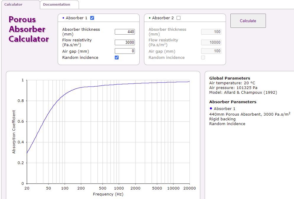

Tamoo
Múltkori basszuscsapda témára visszatérve.
Én elég erősen gondolkozok ilyen kender panelen
[link] (adatlapja: pdf)
Csak nem olcsó meg macerásabb beszerezni.
Van belőle 22cm vastag. Duplázva 44cm vastagságban elég jól működne.
Két felső sarkot tudnék vele csillapítani. (Lövésem nincs, hogy az összeképet nézve mennyit számítana.) -
