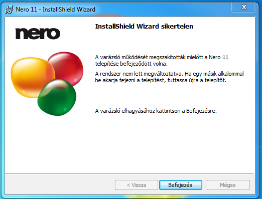

Segítségeteket szeretném kérni az alábbi problémámhoz.
Laptopomon, win7 ultimat 64 bites op. rendszer van. A rendszer 120 GB SSD van, mely kitűnően működik!
A problémám a következő: korábban Nero DVD író (trial) program volt fent, amit már régen letörültem. Szeretnék feltelepíteni most egy másik Nero író programot, de sajnos nem engedi.
Már mindent kipróbáltam, a neroClean Toolt, REVO, ccsetup, regeditet át túrtam, ezek után rá kerestem a Neróra semmi nyoma nem volt a gépemen! Ezt többször eljátszottam már, de mindég az alábbi üzenetet kapom.Lehetséges e, hogy az SSD ről nem lehet el tüntetni a nyomokat?
Nagyon örülnék, ha tudnátok segíteni, ha nem jó helyen kérek segítséget kérem jelezzétek esetleg hol kaphatok orvoslást. -

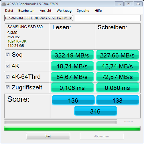

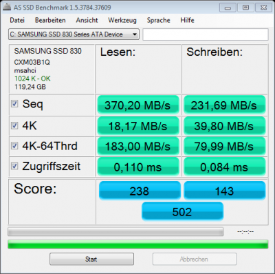

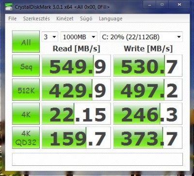

Kérnék egy kis segítséget!
GA P55A-UD4 lap Sata3 pontján Samsung830 128Gb SSD
Régi rendszerrel a következő adatokat adta:
Aztán raktam egy új OP (Win7x64) és nem bírom az SSD illesztését össze hozni!
4K-64Thrd a béka segge alatt van:
Amit észre vettem, a teszt bal felső sarkában a driver más!
Az elsőnél csak "msahci" ír a második esetben pedig a laphoz tartozó Marvell 91XX.A kérdésem az lenne: hogy Ti mit ajánlanátok ebben az esetben, ill hogyan tudom vissza cserélni azt drivert?

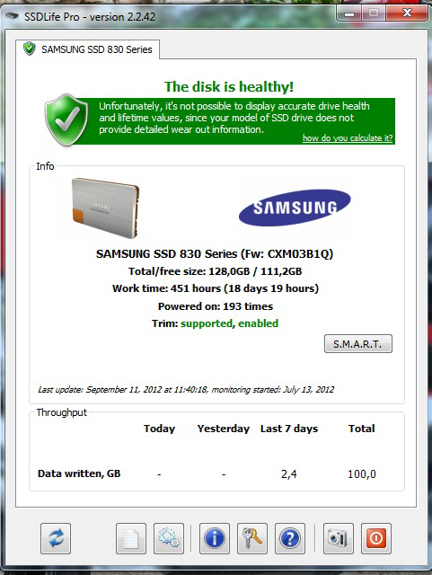

SSD beüzemelése a gyakorlatban!, ez alapján beállítottam mindent, Trim megy parancssor szerint és HDsentinel szerint is.
Kell még valamit állítani? Firefox?
Mivel nézhetem meg, hogy mennyi az írás az SSD-kre? -

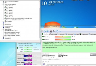

Adott egy két hetes OCZ Vertex 3.
Tegnap előtt volt egy egér megmerevedik, hang beakad fagyásom, most pedig egy HDD nem található BIOS elakadásom.
A fagyást hardveres reset oldotta meg, a mostani után pedig kivettem az SSD-t, visszaraktam, és megint megy a gép.
Járulékos infó, hogy ma bukott egy kisebbet a gép, de az SSD nem volt elmozdulva, mikor kivettem.
Máris haldoklik?
