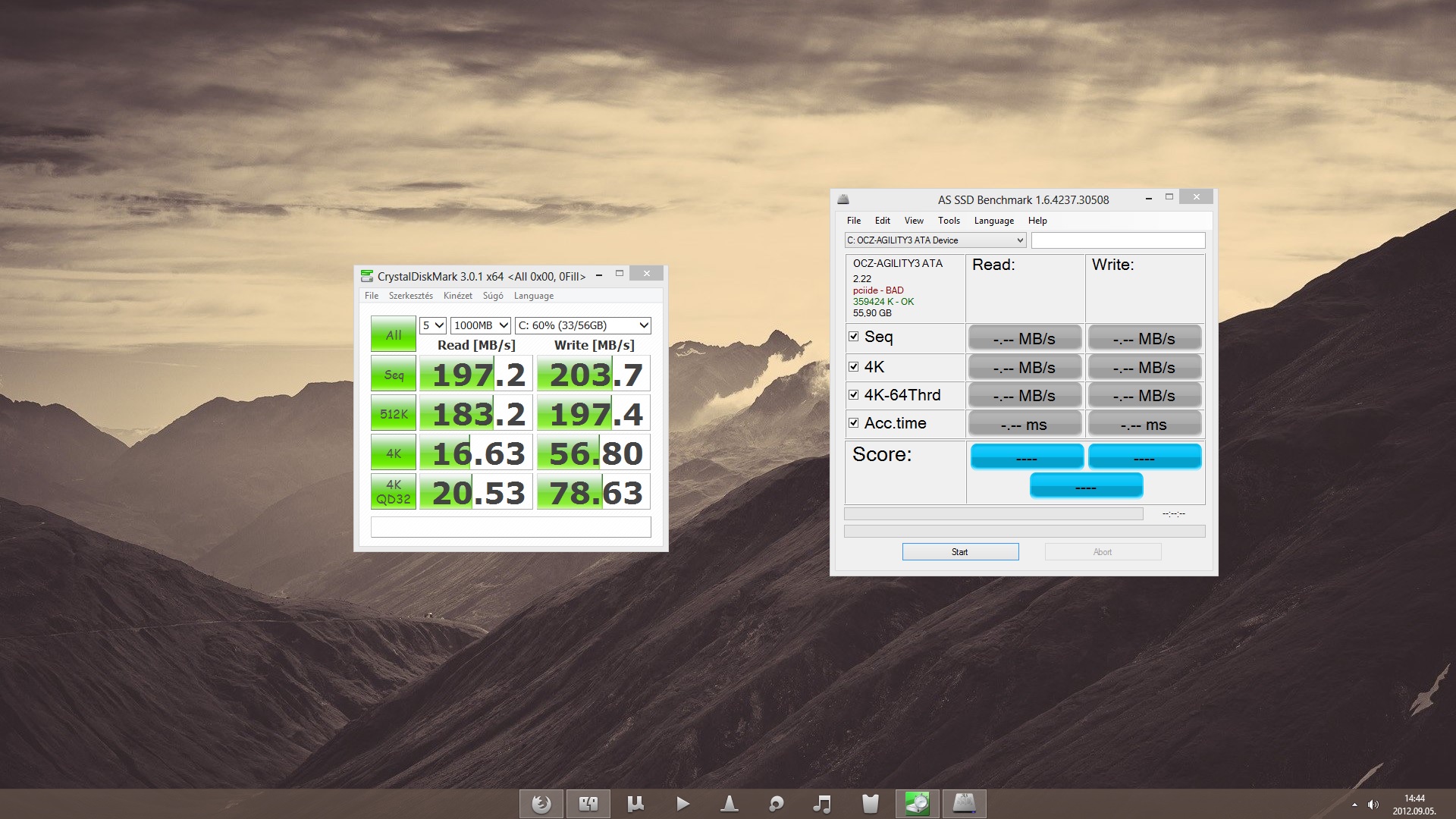

Na mivel ugye tegnap vettem meg az SSD-t (OCZ Agility 3) ezért nem volt felmásolva minden program, és beállítva normálisan a Win7. Ezért most este szokás szerint felraktam a megszokott programjaimat, és optimalizáltam is az automatikus indításokat. A következő eredményeket kaptam:
Indítás:
Bekapcsolástól Win7 bejelentkező képernyőig: 20.94 másodperc
Win logótól bejelentkező képernyőig: 12.26 másodpercLeállítás: 11.90 másodperc
Nem tudom ez mennyire számít jónak vagy rossznak, de azt tudom hogy sima HHD-hez képest 2-3x gyorsulás...

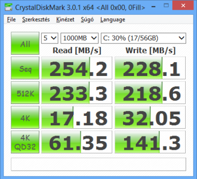

mondomén: Nekem tegnap jött meg és 0x00-be én ilyen eredményt kaptam:
Mondjuk annyi hogy az enyém 120-as, de nem hinném ennyivel jobb lenne.
