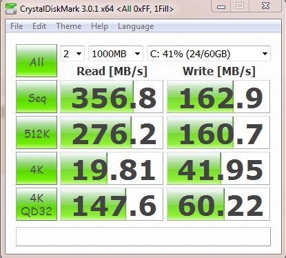

fd3
Most vettem egy Samsung 830 64GB SSD-t, ezeket az értékeket mértem:
Ezek jónak számítanak, vagy még valamit állítsak a rendszeren hogy gyorsabb legyen?
Rendszerwinyónak használom.
Asrock H61M/U3S3 az alaplapNem frissítettem a firmware-t, hol kell megnézni milyen FW van rajta?
Nem frissítettem AHCI drivert. -

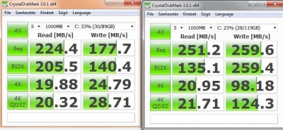

zsolt1129
Tegnap jött meg az OCZ Vertex 3 120Gb. Felrakram a Win7-et,eddig még időhiány miatt nem nagyon volt időm finomhangolni . Szerintetek?
Sequential Read : 266.204 MB/s
Sequential Write : 257.984 MB/s
Random Read 512KB : 255.284 MB/s
Random Write 512KB : 254.179 MB/s
Random Read 4KB (QD=1) : 32.528 MB/s [ 7941.4 IOPS]
Random Write 4KB (QD=1) : 65.492 MB/s [ 15989.3 IOPS]
