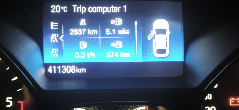

Szerintem nem kell annyira túlaggódni, lehet hogy ez ilyen fogyasztósabb fajta, Spritmonitoron sem lenne extrém a fogyasztásod, pedig nem is szűrtem le rendesen évjáratra, váltóra stb.

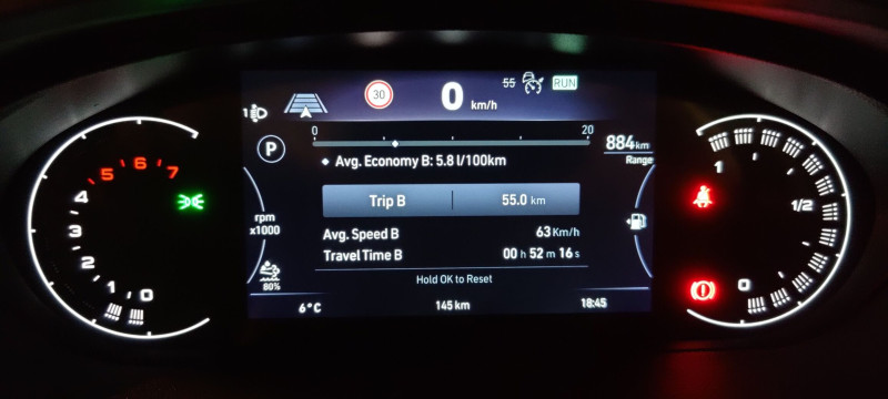

Nekem 130nal 6.3 körül eszik az ecoblue. Kézivel 150loval, sok extrával.
Moindjuk a fogyasztásról ennyit, ez egy pár hónapos Toyota Proace max 2.2 HDI 180 lovas dízel a 8-as automatával, L3 H2, 2.52m magat, 6m hosszú, full- full felszereltséggel.

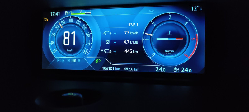

Hogy értve ennél a méretnél el kell fogadni a 7.5-8 litert? Ez egy 15-ös C4 Grand Picasso a 2 literes 150 lovas dízellel, 6-os aisin automatával. Simán eljársz a szabálykat betartva 5 literből, veretve 6 liter, ha mindenhol kinyomod a szemét ahogy tudod, és állandóan padlógáz- padlófék, akkor 7 liter.
Sokallom én is. 6-7 litert jobban el tudnám fogadni.
Nincs kinyomva a szeme, dinamikusan, szabályokat betartva szoktam közlekedni. -

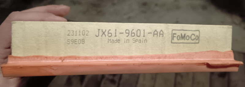

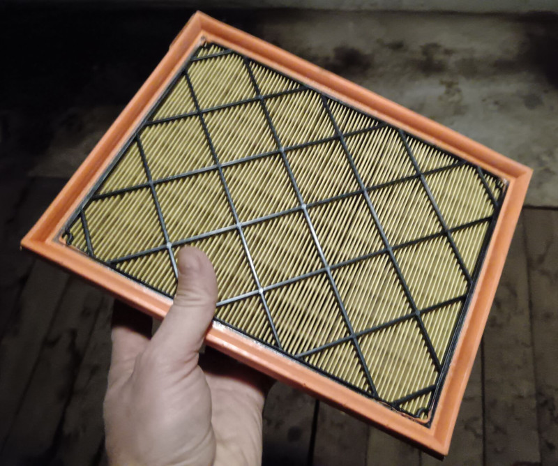

Na, kedves fórumtársak..
Gondoltam, két év után magam cserélem ki az utastéri pollenszűrőt..
2006-os évjáratú Fiesta..
Ugye gázpedál 3 csavarja leszerel, gázpedál félrelök, burkolat leszedve,stb..
Ellenben, a régi pollenszűrő kb 2 cm-el magasabb és kb 3 cm-el szélesebb volt az újnál..
Adott a kérdés, hogy miért ?
Nem mertem belerakni az újat, mert ha mellette elmegy a levegő, akkor meg tökmindegy hogy van-e szűrő vagy se.. ugyhogy ideiglenes megoldásként visszament a régi..Mert nem belevaló.

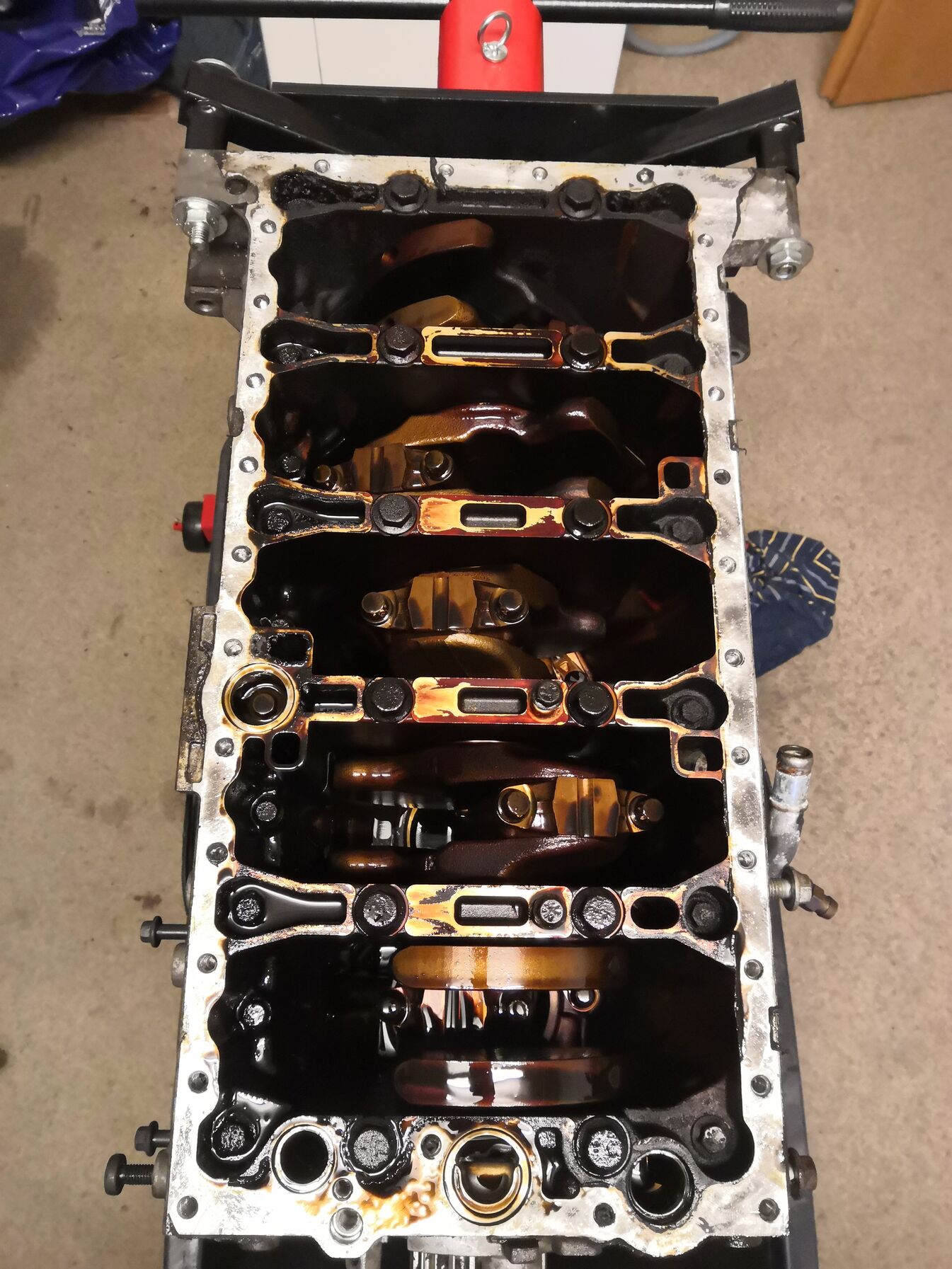

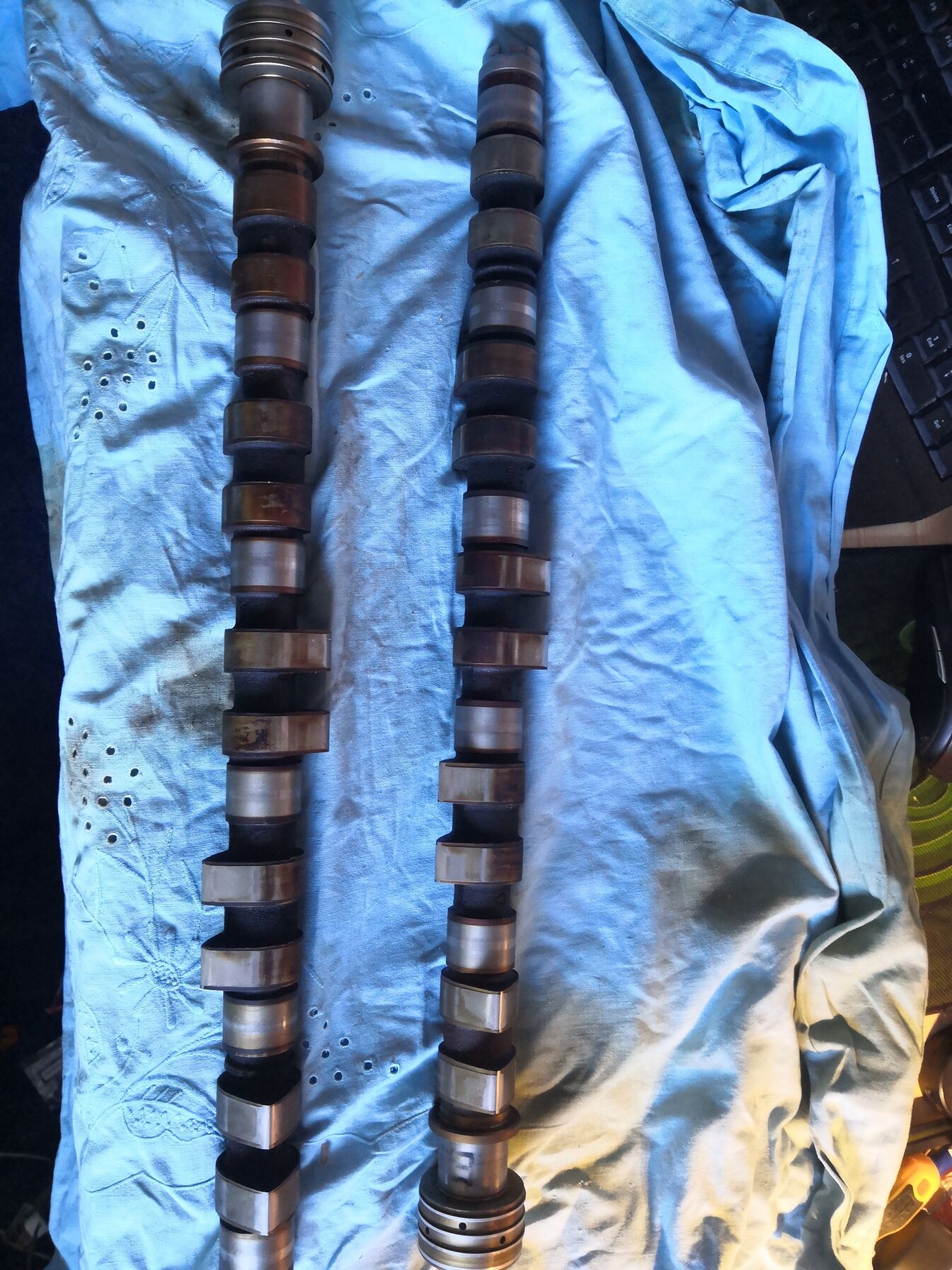

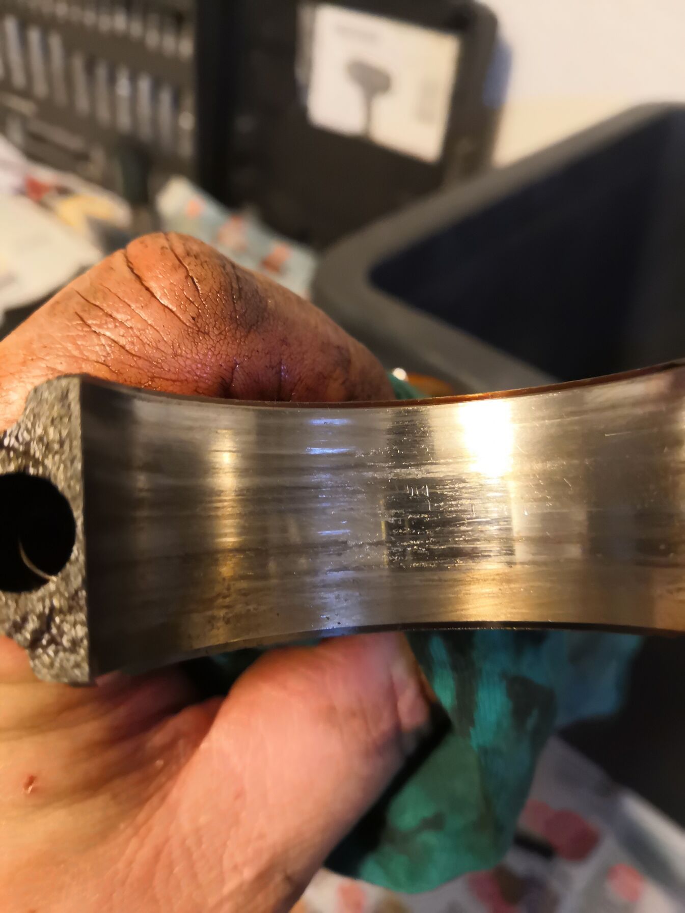

troll81
Hmm, valami ilyesmi történhetett nálam is...
a kelepelés az már biztosan a hőfok miatt elhígult olaj miatt volt, igazából jobban meggondolva nem hajtókar kellene legyen, mert felpörgetéskor volt hangja, tehát lehet hidrotőke inkább, nem pedig fordulat visszaejtéskor, ami inkább lenne hajtókar.
Megvan a felvétel, ahogy bejövök a kapun, lehet hallani, ahogy felpörgetem, és kopog, igaz csak kb 1.5 másodpercnyi a használható, mert utána rámegyek a murvára már.
Ilyen hangja volt: [link]Én megnézném a csapágyat biztos Ami biztos

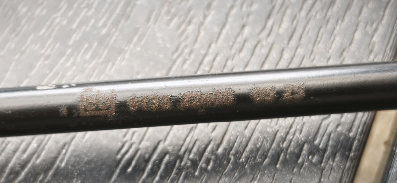

én egyszer ~100 kilométert tettem meg víz nélkül, gyenge pályatempóval, mert nem vettem észre, hogy eldurrant a vízpumpa és elengedte a vizet még indulás után közvetlenül
igaz nálam kelepelés nem volt, de cserébe hülye módon a meleg motorra engedtem rá a palackos desztvizet, ha szerencsém volt nem jutott el a motorig mert a pumpánál kifolyt, viszont a motor (1.6B) azóta is schaffhausen, olajat sem ette utána
hőfok mérő nem akadt ki, mert nem volt minek mérje a hőfokát, szépen állt az üzemi hőfokon, csak megálláskor szaladt fel, ahogy nem volt már menetszél.

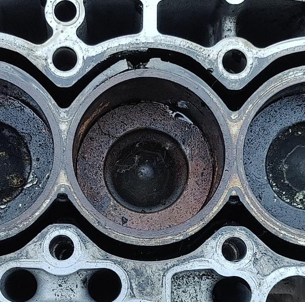

molnarpeter
Igen, a következő motorra gondoltam, hogy segíthet megelőzni, ha esetleg ilyen eredetű volt
Megvan a poszt [link]
Termosztát ház gond nem volt? Tartotta stabilan a fagyálló szintet? Hallok ilyen hibáról többször, de egyértelmű okát még nem tudom, a lecsökkent szint és utántöltés figyelmeztetés hiánya kézenfekvő lenne. -

Rick4
Focus mk3 csoportban merült fel régebben egy pluszban beépíthető vékony vízcső, egy alacsonyabb pontról a tartályhoz vezet, hogy ne tudjon levegő összegyűlni - hengerfej problémák stb elkerülésére. Talán segíthetne itt is hasonló
(méret alapján gumi csövet feltenni ugyanoda)Ezen már az nem segít, kieresztette a szenteltvizet is..
Majd lesz időm, foglalkozok vele, de vagy kap egy zsírúj gyári dobozos motort 2M-ért, vagy összerakjuk a meglévőkből, mert mindenből van, plusz egy új blokkból.
Megpróbálok utánaolvasni ennek a cső dolognak.

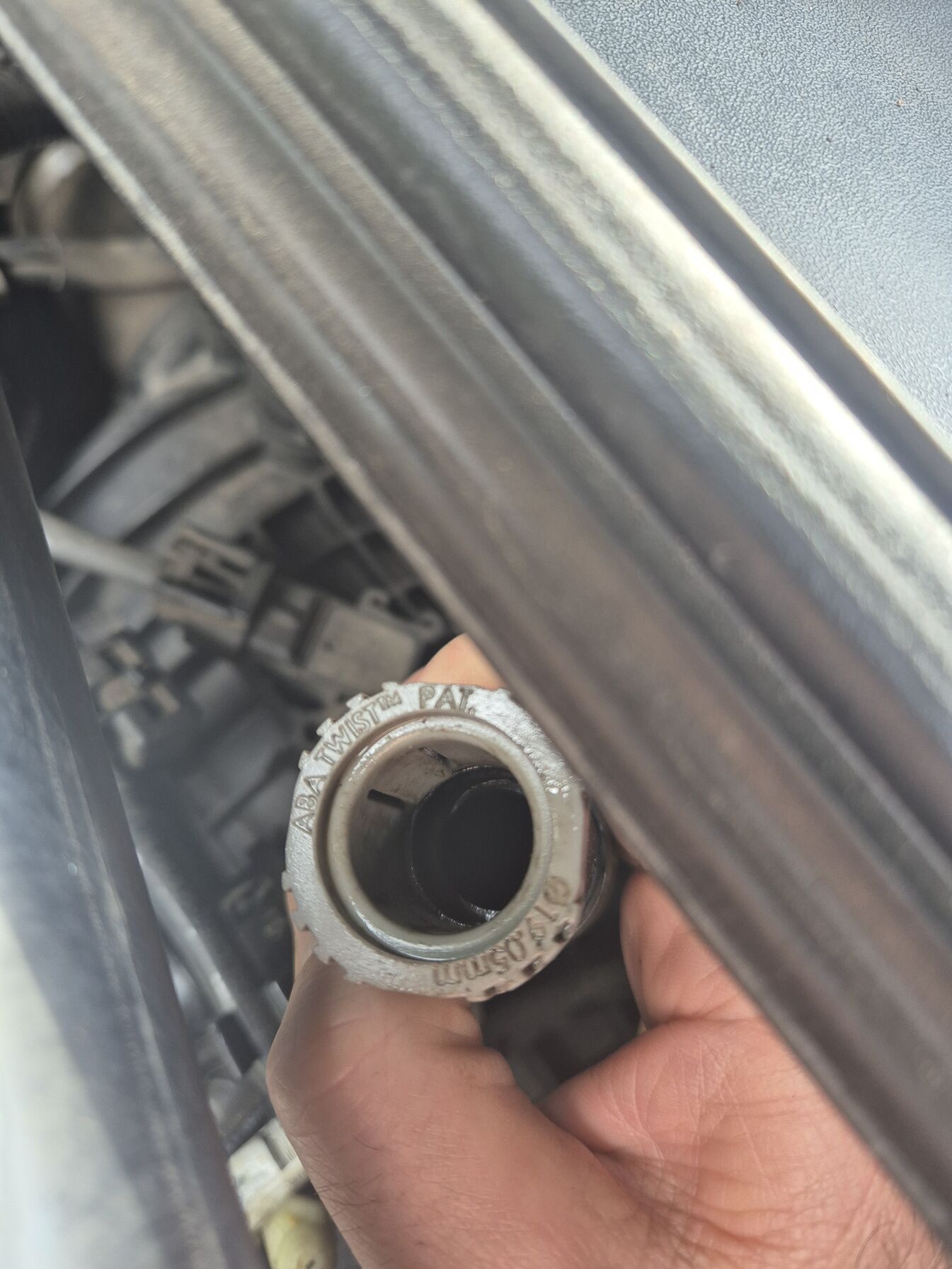

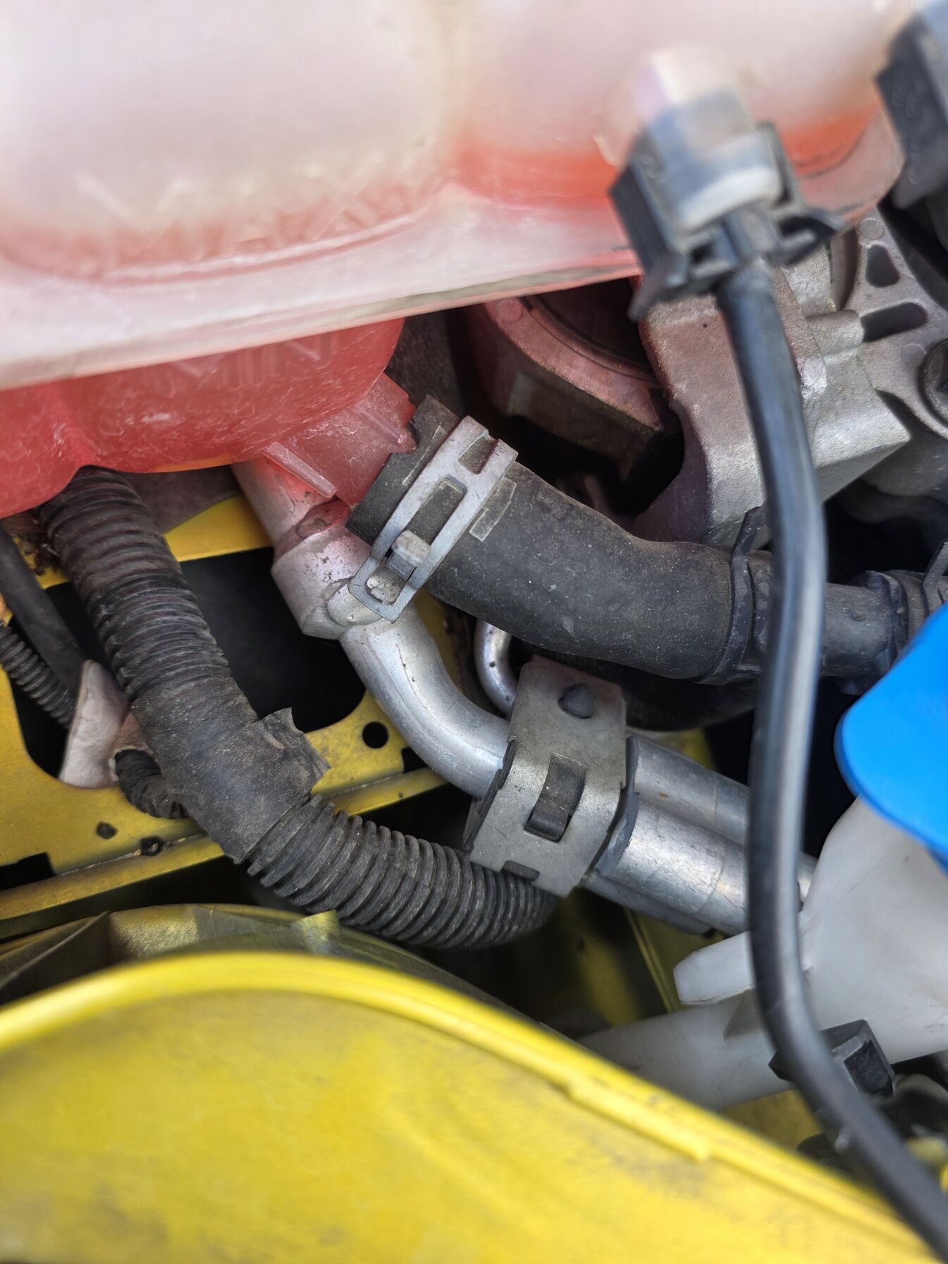

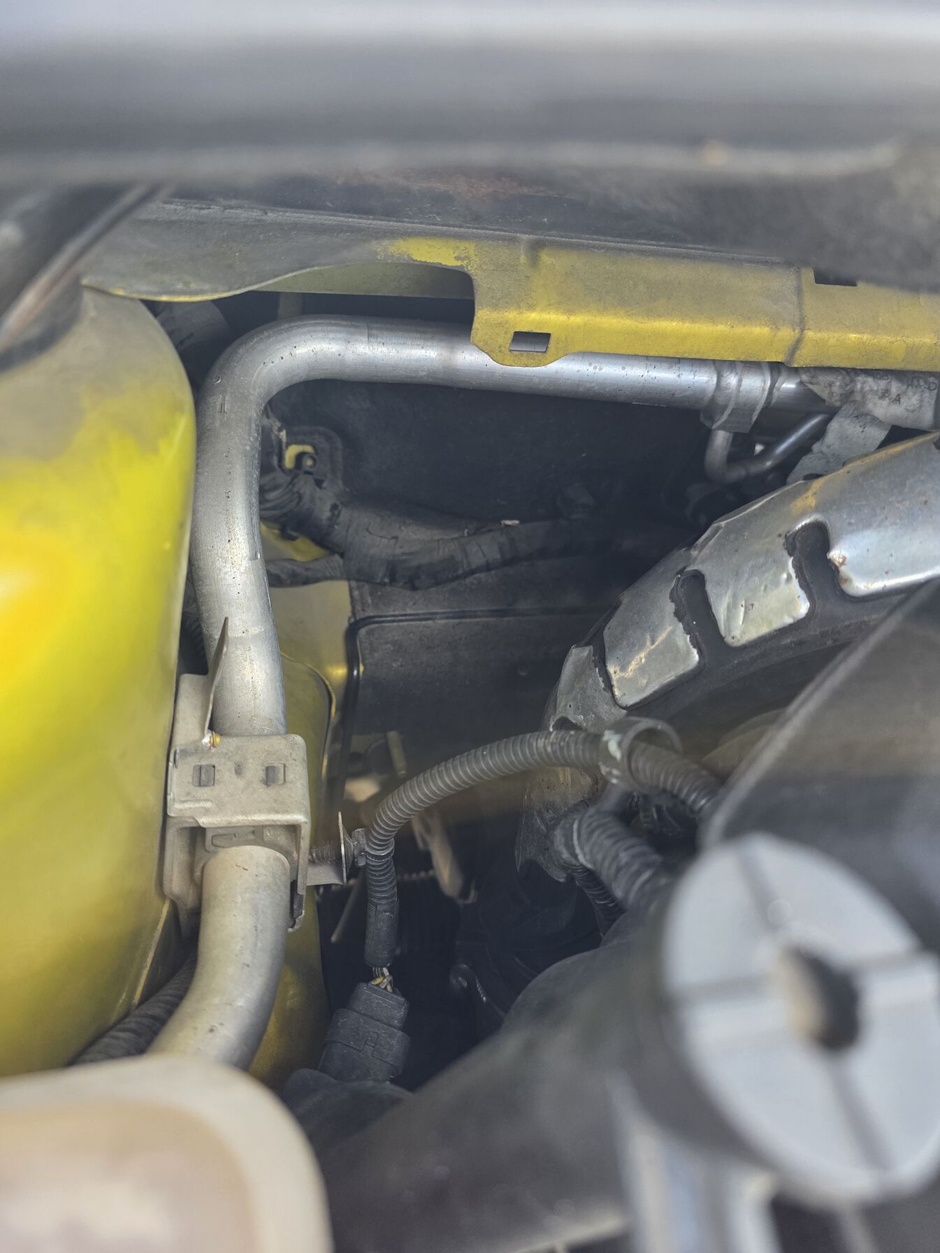

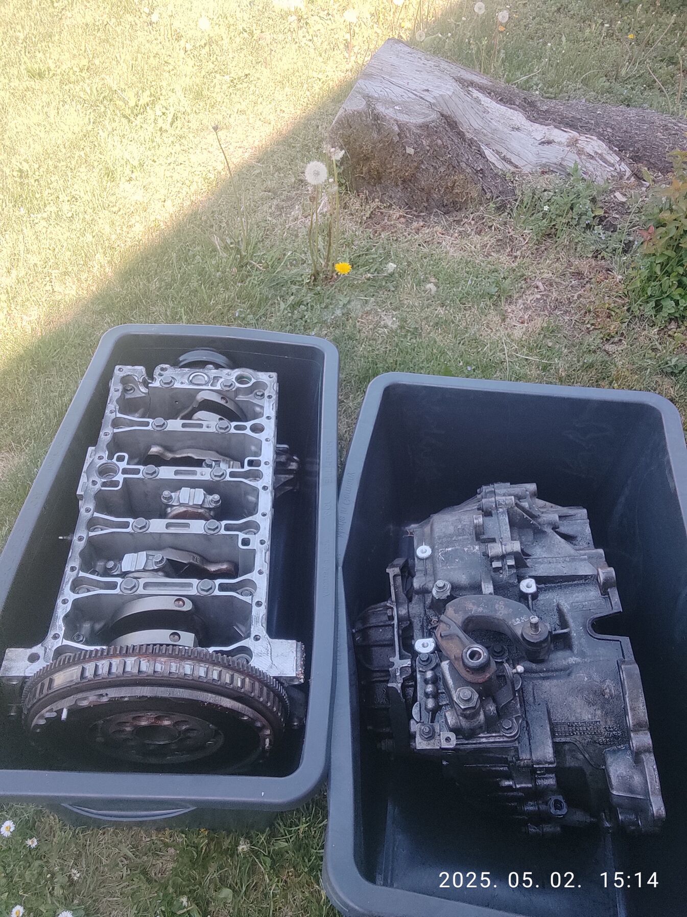

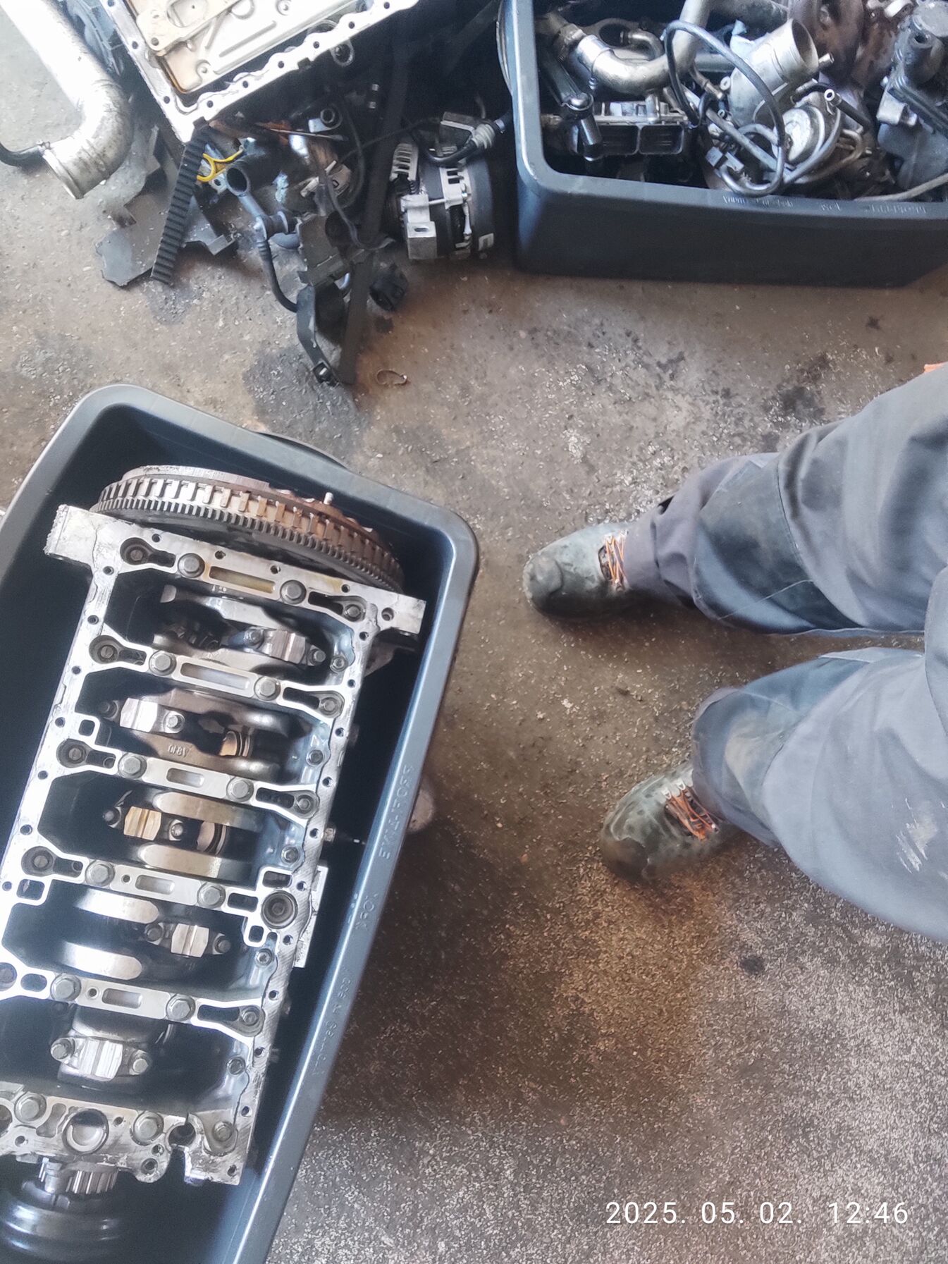

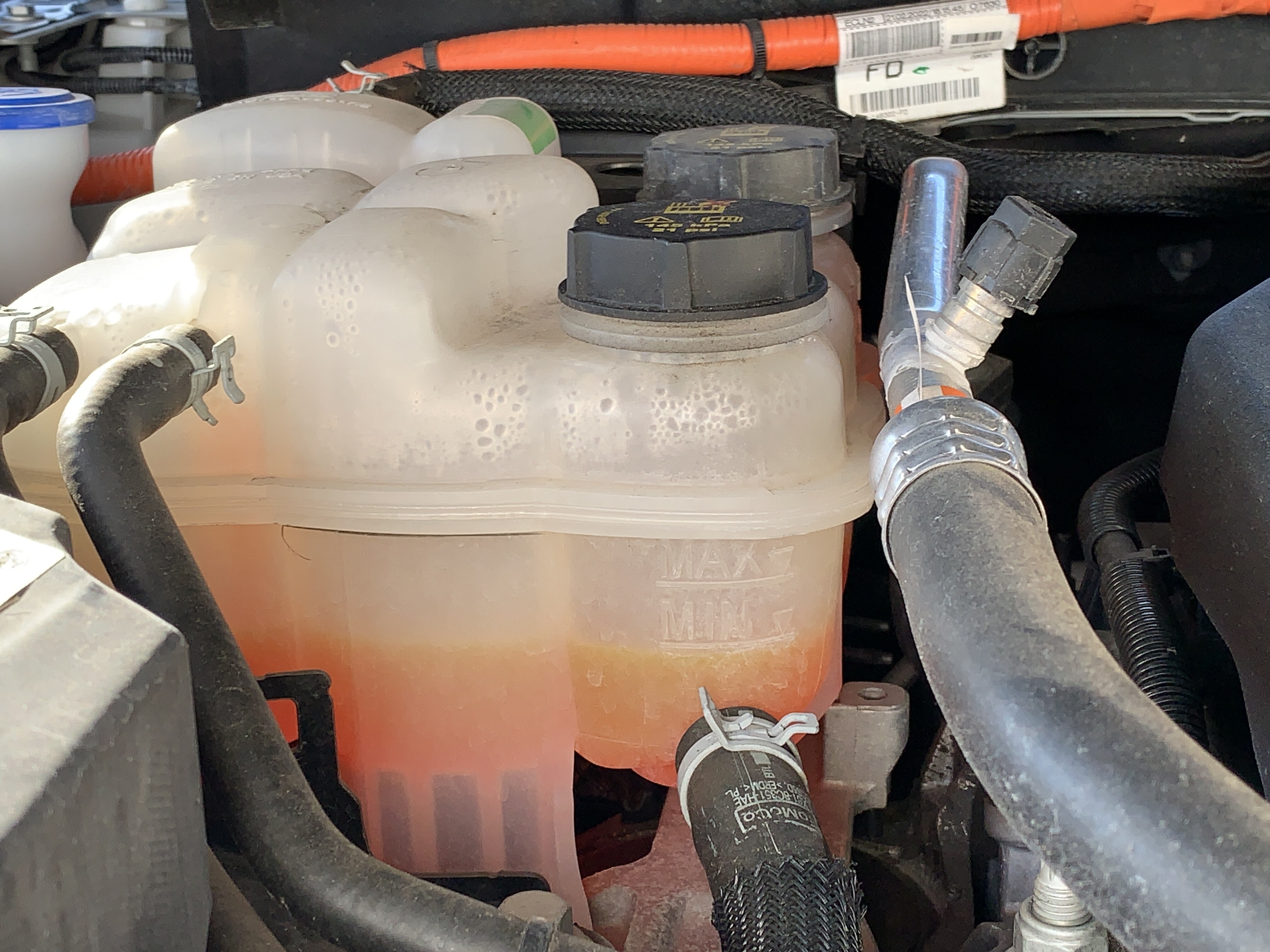

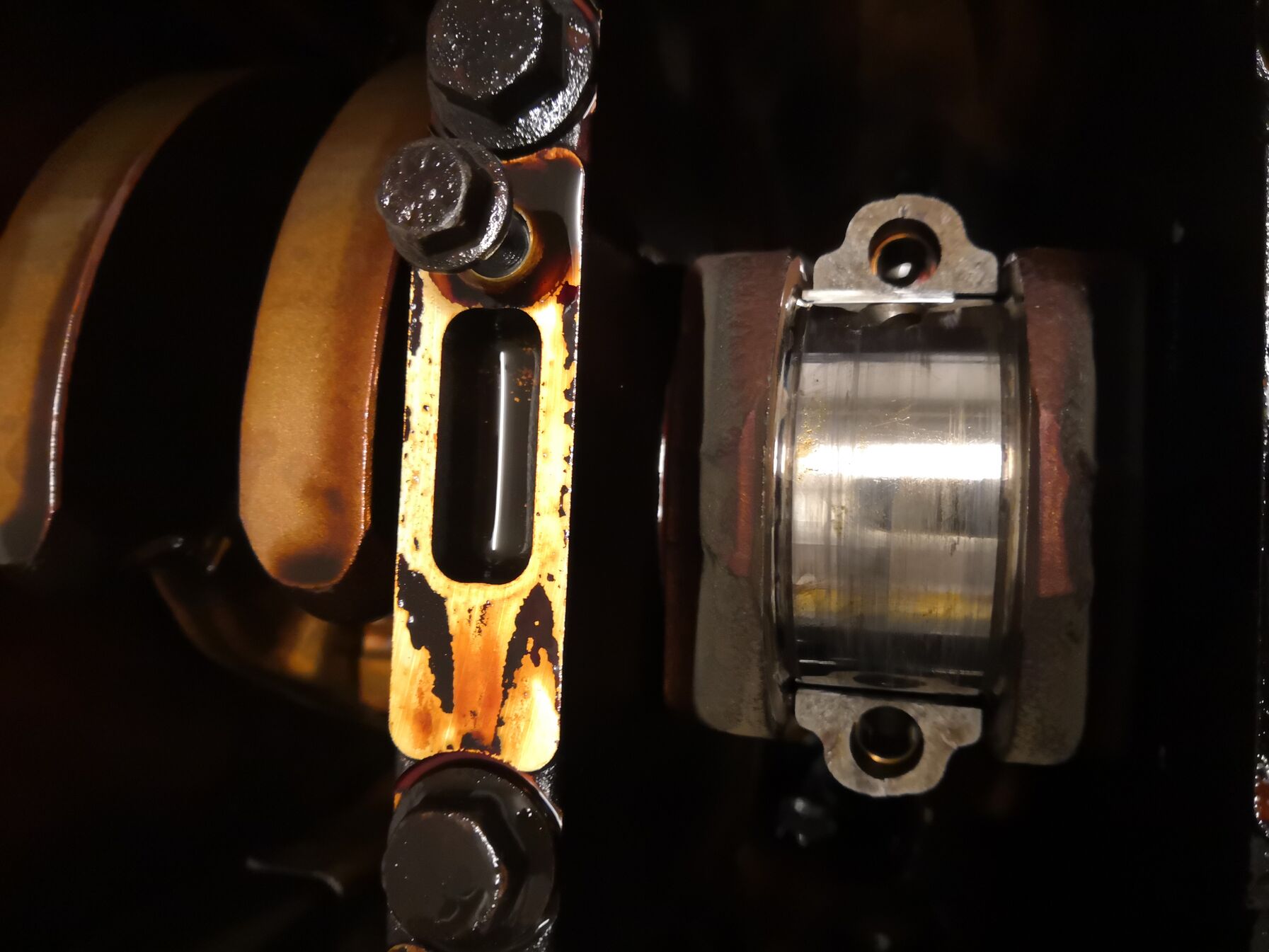

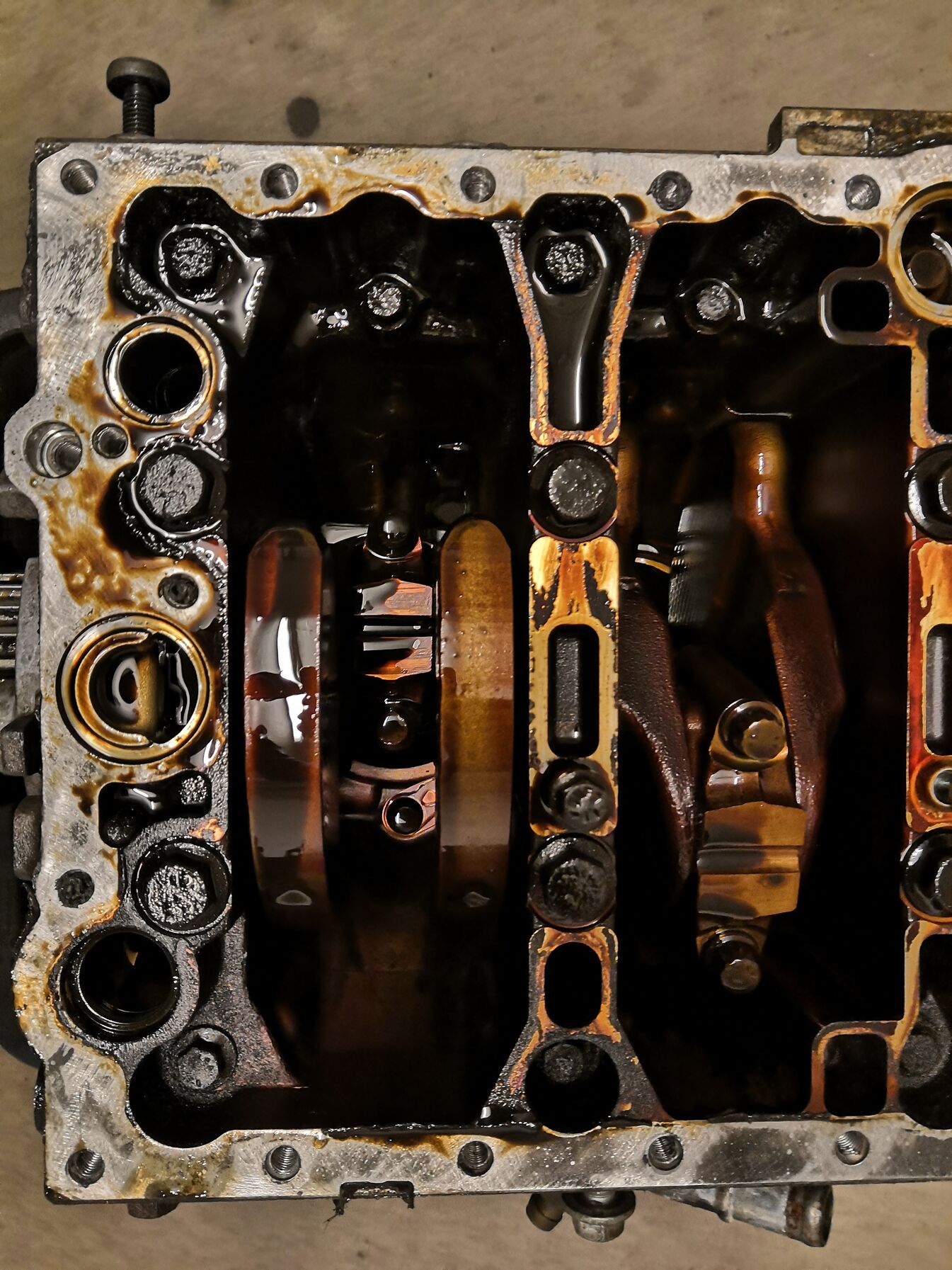

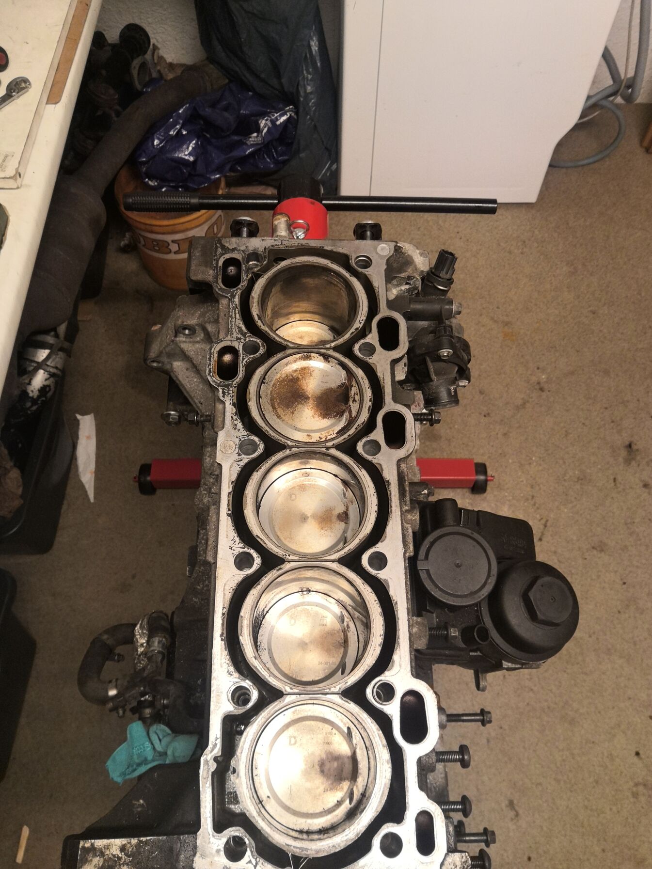

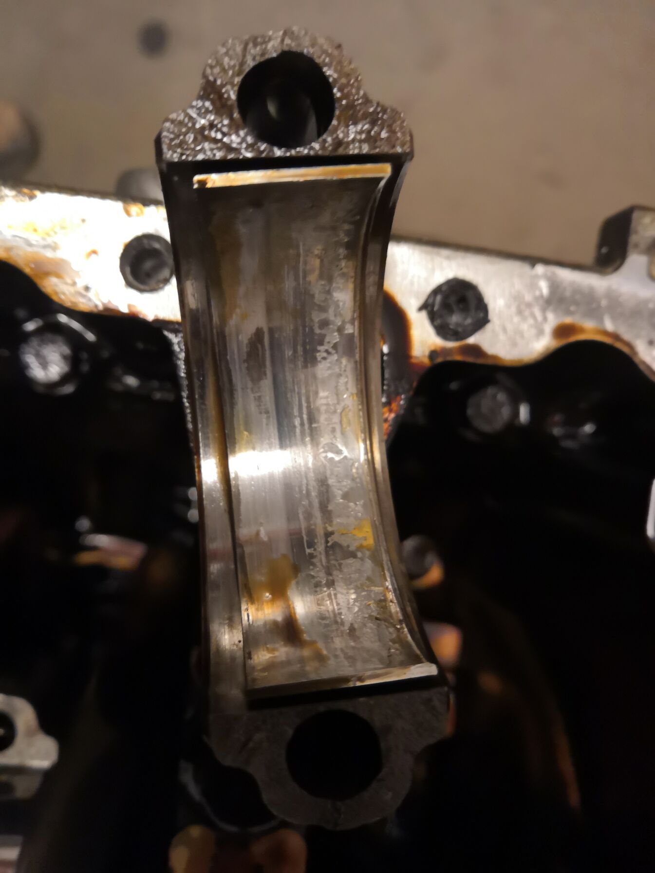

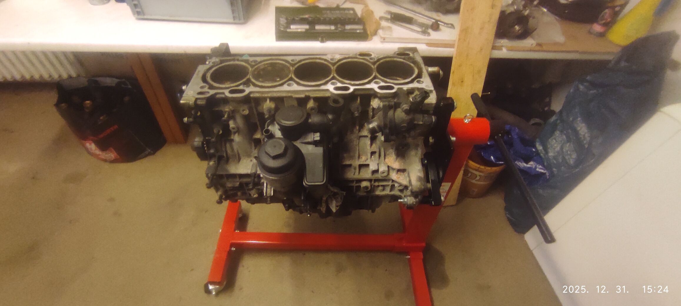

Na úgy néz ki, kinyírtam a Transit Connectben az 1.6 TDCI motort, mennem kellett külföldre, és 1500km-t mentem 24 óra alatt, nem haszánlom ezt az autót túl sokat, 2 éve volt mászaki előtt vezérléscsere, azúta került bele 12 ezer km, ha menni kellett vele, akor is csak egy egy alkalommal inkább megjáratás miatt lett elővéve. Éreztem egy kis fagyálló szagot, mikor ráadtam a fűtést, de nagyon enyhén, mint ha csak a belső radi eresztene, de egy egy csepp erejéig, elég jó az orrom, szóval nem folyt, folyadék nem fogyott, de mivel nem akartam ennyi miatt a műszerfalat kivenni, már megvolt a hűtőtömítő, csak nem járok ezzel az autóval minden nap, és elfelejtettem beleönteni. Odafelé minden oké, fogyi, hang, indítás pöpec, visszafelé egy kúton ránéztem, hiányzott a fagyállóból, öntöttem rá 8 deci desztvizet, és gyí, 200 km-rel később egy másik kúton ránéztem, kb 1 centi hiányzott, mondom ezzel hazajövök, onnan már csak 400km, hát nem ugyanúgy gondoltuk, mert az utolsó 60km-nél már láttam, hogy egy egy útkereszteződésben van valami gőz, ami a motortér jobb felénél jön, de ugye hiába állok meg, nincs nálam semmi, és a pusztában totál felesleges megállni. Na végülis az utolsó 5km-ig rendben volt minden, húzta a belét csóri, de 5km-re az otthonomtól már az olajkanna is kivillant, nyilván víz híján felforrt az olaj is.
Megálltam, lesétáltam a Balatonhoz, mondom merek onnan vizet, de elég szeles idő volt, és tele volt homokkal a part menti víz, a strandon az összes kút zárva, így a Balatonberényi vasútállomáson sikerült 5 liter vizet engedni, amíg ezzel bajlódtam, eltelt 20 perc, hűlt a motor. Ezt a vizet nagyon nagyon lassan beletöltve is durrogott a csövekben a víz, és a turbo alól- mögül folyt kifelé, de az olajkanna newm világított, küllőre indult, haza is jöttünk, a beállón leállítottam, kapunyitás, egy kis emelkedő van, gázadásra szépen kelepelt a hajtókarcsapágy, szépen a helyére álltam vele, és leállítottam, még nem néztem rá, de szerintem motorcsere.
Ami furcsa, hogy se csekklámpa, se hibakód, a legvégén annyit lehetett látni, hogy a hőmérő a szokásos fél állásról lemegy negyedig, majd vissza, de még a fél fölé se ment fel, pedig biztos melegebb volt a szenzornak mint 92°C...
Talán annyi, hogy visszafelé még a problémák előtt a pirosnál állva egy nagyon picit pörgetve kicsi morgás volt, mintha egy nagyon enyhe hajtókar hang lett volna, de a franc se tudja.
Van amúgy egy komplett motorhoz való minden, csak egy blokk kell, mert az előző is úgy járt, hogy a két henger között, lehet felújíttatom koppra, de tlaáltam már 900 euróért is komplett motort.
Az előző is megjárta, amit 130-cal ezelőtt cseréltem, a két henger között a hüvely körüli öntvény szétrepedt, cserélni kellett, ez 110 ezer km-es motor került bele, ami ment még 130-at...Focus mk3 csoportban merült fel régebben egy pluszban beépíthető vékony vízcső, egy alacsonyabb pontról a tartályhoz vezet, hogy ne tudjon levegő összegyűlni - hengerfej problémák stb elkerülésére. Talán segíthetne itt is hasonló

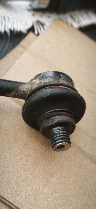

Bár mára is jött nem várt feladat, a tavalyi gyártású febi stabpálcát le kellett vágni mert megszakadt a menet az anyán
Tényleg hitvány sz@r ma már minden...

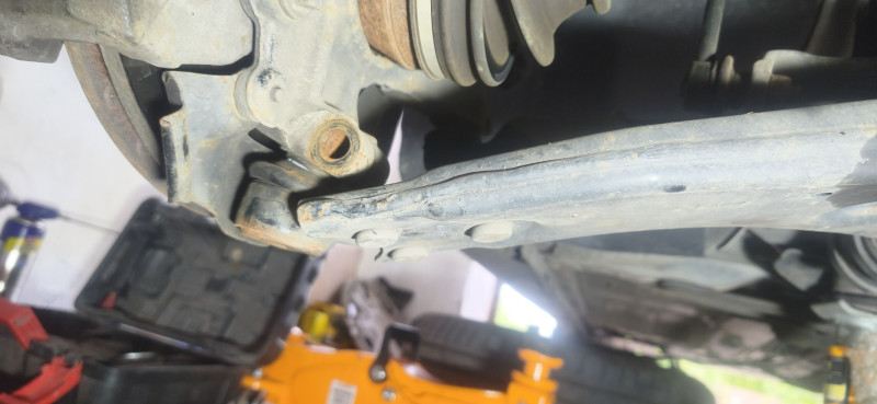

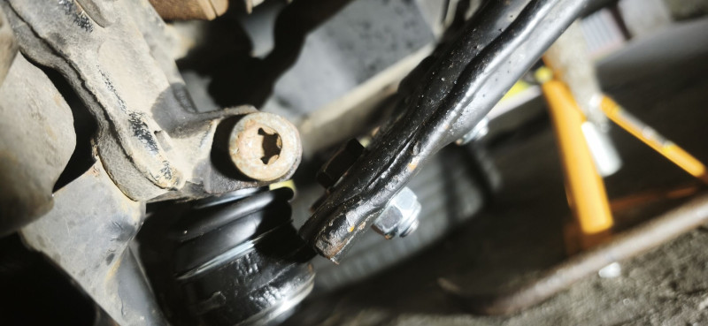

Ma cseréltem egy jobb alsó gömbfejet mert tönkrement a nagyjából egy éves trw így ment bele a legolcsóbb nty így 2900 forintos javítás volt ez

TRW talpas kopogott vagy szétment a porvédő is? (Utóbbit lehet találni szilikonból, méret szerint az eBay-en amúgy)
A jobbos kopogott de a porvédő nem szakadt a balos recsegett de nyomtam egy kis olajat bele mert azon szakadt a porvédő de nem lóg így az lesz másodikként cserélve
Tavaly lett komplett lengőkar mindkét oldalon cserélve ennyit bírtak vagy hamisítvány volt a trw mindkét oldalon vagy tényleg ennyire nulla ma már a minőség bár a nagy hátsó szilent mindkét oldalon hibátlan -

hát, ha már a második blokkod, hajtod gallyra, én inkább annak néznék utána mi okozta ezt a víz fogyást, hogy ne kelljen n harmadszorra is blokkot cserélni...
de ám, tényleg elindulsz egy 1500km-es útra pakk nélkül? mármint én mindig csomagolok magamnak elemózsiát, 1-2 extra csokit, +1-2 üveg vizet, de baszki, hogy semmi nincs nálad és a balatonból keljen merni az elég erősen wtf?
főleg úgy, h minden benzinkúton árulnak fagyállót, deszt vizet..Mondom, nem fogyott előtte a víz, 120 ezernél került bele a bontott, 110 ezer km-es motor, most 235 van benne, tehát akkor ezen nem volt mit nézni, egy másik, hibátlan motornál meg ninc smit nézni, mert semmi köze az előzőhöz. Én felkészültem volna de, nem volt mire felkészülni, pótkerék és szerelő készlet van, és ennyi. És nem, nem viszek magammal semmi ilyesmit, útközben itt vagy ott eszek, a saját kis monster üdítőimet viszem, mert azt nem lehet mindenhol kapni, és ennyi.
1500km-es út? Nekem minden autóm olyan állapotban van, hogy akár 5 perc múlva is indulhatok egy 3000km-es útra, ez sajnos nem eg yelkhanyagoltság, vagy kjarbantartási hiány, ez valami olyan hiba, amire nem tudsz felkészülni. Anyósék az ország másik végén vannak, nemrég vettünk ott egy 720m2-es céges ingatlant, és nekifogtunk az átalakításnak, egy oda- vissza 820 km, az annyi, hogy itt beülök, ott kiszállok, hazafelé ott beülök, itt kiszállok, itt nincs plusz olaj, csavarhúzó, elcsomagolt folyadék...
5ezer km-rez ezelőtt volt olajcsere, 1200 km-rel ezelőtt kapott új túlfolyótartályt, mert nem tetszett, hogy a régi opálos, ekkor kapott új vízhűtőt, mert már nyilván valamennyire vízköves a régi, kapott új klímahűtőt, mert hogy kavicsos volt a régi eleje, kapott új vezérlést, pedig sem az év, sem a km nem indokolta, mert 4 év és 73 ezer km telt csak el, előző nyáron, 3000km-rel ezelőtt kapott új befecskendezőket, gázolajszűrőt, meg ami kell, úgy járt, mint egy doxaóra.
Tehát ez egy olyan hiba, aminek nem volt előzménye, és nem lehetett rá számítani.
Egyedül a hűtőfolyadék szag volt, ami a fűtés ráadással jött elő, és 1 perc alatt ki is szellőzött, tehát teljesen a fűtőradi felől jövő könnyezős eresztésnek tűnt, a folyadékszint nem változott, tehát nem indolkolta semmi azt sem, hogy menjek vele valahova, és keressük a bajt. -
Az előző is megjárta, amit 130-cal ezelőtt cseréltem, a két henger között a hüvely körüli öntvény szétrepedt, cserélni kellett, ez 110 ezer km-es motor került bele, ami ment még 130-at...hát, ha már a második blokkod, hajtod gallyra, én inkább annak néznék utána mi okozta ezt a víz fogyást, hogy ne kelljen n harmadszorra is blokkot cserélni...
Az előző is megjárta, amit 130-cal ezelőtt cseréltem, a két henger között a hüvely körüli öntvény szétrepedt, cserélni kellett, ez 110 ezer km-es motor került bele, ami ment még 130-at...Ez volt a baj az előzővel:
Az előző is megjárta, amit 130-cal ezelőtt cseréltem, a két henger között a hüvely körüli öntvény szétrepedt, cserélni kellett, ez 110 ezer km-es motor került bele, ami ment még 130-at... -

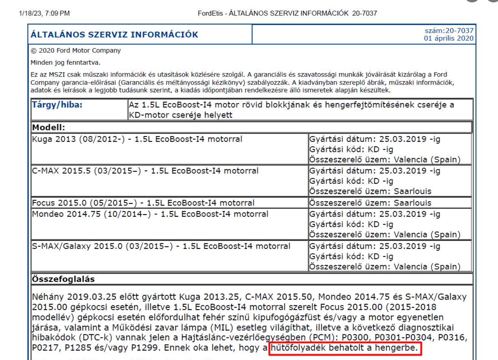

ParmaBoy
1.5 EB létezett javított blokkos, de alapvetően 1.5-1.6 hengerhüvely repedős. Van gyári 135 LE program a Ti-VCT-re amúgy
Igen, gariban cserélgették is a motorokat... Max olyat mernék venni, de lehet azt sem.
Vérboci
