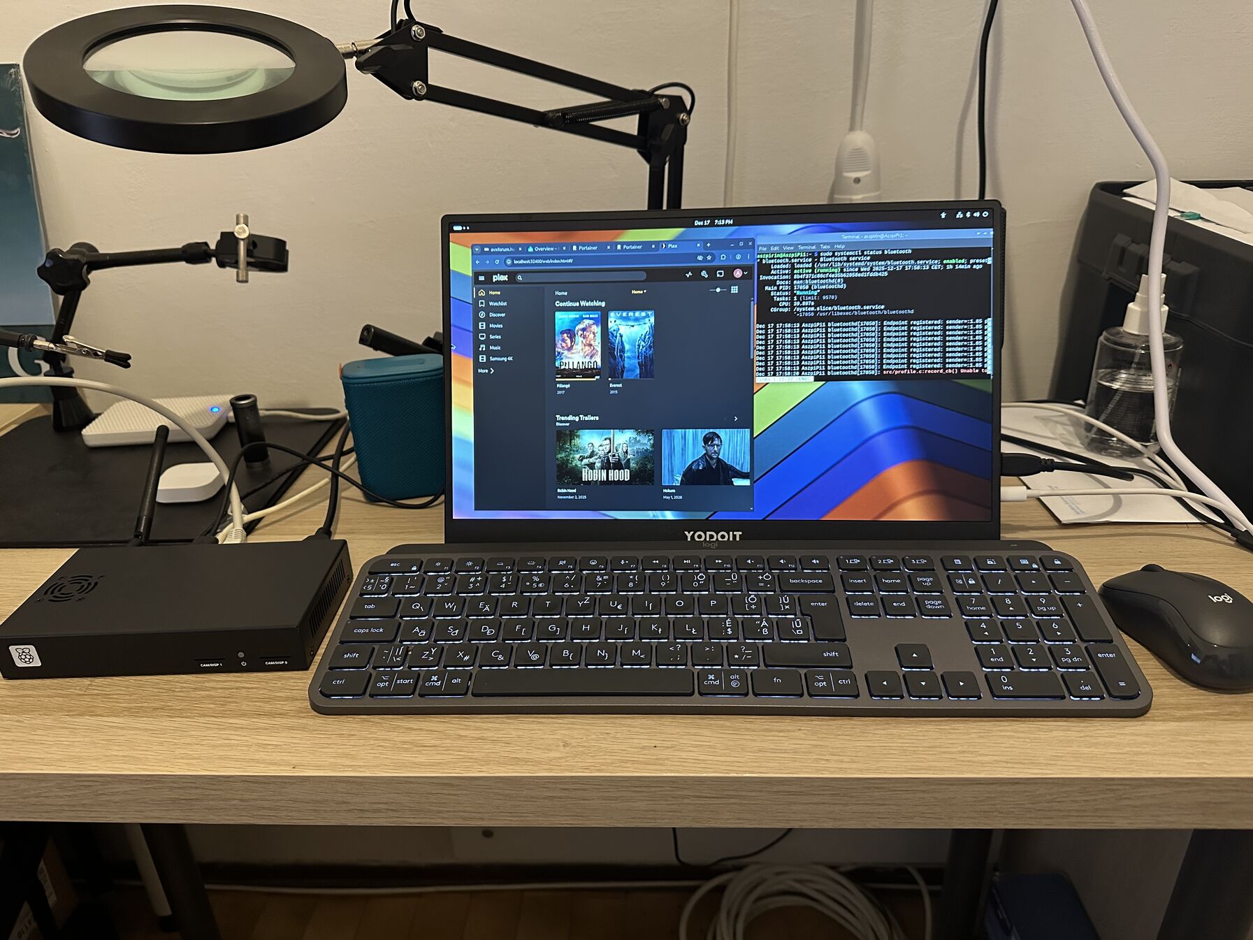

A tanácsotokra - különösen cigam tanácsára - az RPi2-t tartósan streamer szerepkörbe száműztem, egy régebbi moOde-dal egy SMSL PS200Pro DAC-kal szolgáltatja a muzikot. Vettem mellé egy gyári tápot, mivel a 10W-os gagyi mobiltöltő a Pi-t és a DAC-ot már nem tudta üzembiztosan vinni. 600MHz-en járnak a magok, több óra zenehallgatás után is 1-15% közötti kihasználtsággal ketyegnek, alig 150MB RAM foglalással. Amíg meg nem döglik, elleszek vele.
A Pi-vel kiesett a mediaplayer-em, tettem egy próbát a dedikált Android-os lejátszók háza táján, de egyik sem győzött meg (túl sokat tudtak, vagy preneolitikumi HW-rel árulták arany áron)
Végül a HA-n nézelődve jött szembe egy RockChip-es SBC. Egy 2GB RAM/32GBonboard eMMC-vel szerelt Radxa RockPi4B+-t.
Mindig fáztam az RK SoC-któl, de ez valahogy érdekesnek tűnt. Utánaolvasva rá kellett jönnöm, hogy ez az RK, már nem az az RK. Némi FoxPost-os szívatás után megérkezett a kütyü. Nos, háát nem RPi...
A Pi-t beüzemelni gyerekjáték, ezzel azért molyoltam pár napig.
Érdekes a konfig, mert 2GB RAM-mal nem szerelték 32GB eMMC-vel, csak 16-tal. Kiderült, hogy ezek Wi-Fi router-ek voltak, amikkel mellesleg Helimum-ot bányásztak. Háát nálam már nem bányászik.
Sikerült kialakítani a számomra ideális dualOS kombót. Az mSD-ről LibreELEC boot-ol mediaplayer lesz, az eMMC-ről meg egy Debian12-vel lehet használni. Ahhoz képest, hogy csak egy ARM SBC nyúlfarknyi 2GB RAM-mal, gyors és gördülékeny. A repók gyárilag kínaiakra vannak állítva, ezeket tervezem áttenni valami európaira. Szükséggépnek, vagy ágybandöglősnezetősnek tökéletes. -

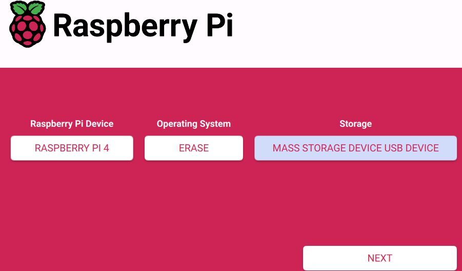

Bookworm alatt normálisan működött a reboot (sudo reboot - piros LED világít - zöld LED világít - összes LED elalszik (be van állítva config.txt-ben, hogy kapcsoljon ki az összes)). Trixie-től kezdve: sudo reboot - piros LED világít - zöld LED világít és itt megáll, mert a képernyőképen is látható módon nem éri el az SSD-t és ismételgeti a boot sorrendet.
Mivel ha kikapcsolom és utána bekapcsolom, akkor mindig gond nélkül boot-ol, csak reboot-nál van probléma, arra gondolok, hogy valami parancs kimarad a reboot elején, ami jelzi az SSD-nek, hogy újraindulás lesz. Nyilván ez a parancs kikapcsolásnál más illetve kikapcsoláskor elveszi az áramot, tehát nulláról indul a hardware bekapcsolásnál.
Nem tudom mik azok az UART logok, csak megemlítette az egyikük, hogy annak hiányában kell még kérdezgetnie.
Félelmetesen hülyék vannak abban a topikban. Már beszélgettem Github-on az OS-ért felelős fejlesztőkkel, akik tök segítőkészek voltak és normális utasításokkal vezettek, hogy hogyan oldjuk meg a problémát. De ezek annyira fogalmatlanok, hogy én nem akartam elhinni, hogy ezek fejlesztők.
Az első két dolgot javasolt: frissítsek a legújabb bootloader-re, amikor a képen látszik, hogy a legújabb van a Pi-n, a másik javaslata, pedig az volt, hogy beszélgessek más felhasználókkal. A második csóka felhozta a POWER_OFF_ON_HALT-ot, aminek semmi köze az újraindításhoz, az a kikapcsolás után veszi el a tápot a perifériákról illetve az SD kártyáról akart bootoltatni, amikor az NVMe eszközt nem éri el a bootloader. A harmadik emberbe szorult valami ész, mert rászolt a másodikra, hogy milyen hülyeséget ír. A végére, pedig megérkezett bolygókapitánya, aki úgy érezte, hogy megsértettem őket a kérdéseimmel, de egyszerűen már kezdtem elveszíteni a türelmem, hogy milyen hülyeségekkel fárasztanak.
