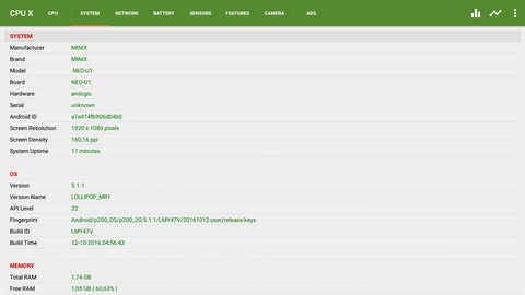

Ez gyári Minix Neo U1 Android rendszer!
és a hozzá írt MINIX XBMC vel működnek ezek a funkciók, megy rajta a normál 16 és 17 es KODI is de ott nem garantált minden funkció hibátlan működése(PL a 17 es kodival nem működik a automata 24p mód) az SPMC vel meg nem kadencia helyes a lejátszás mert vannak eldobált képkockák!
De ehez az Android verzióhoz írt MINIX XBMC vel tökéleten megy minden!

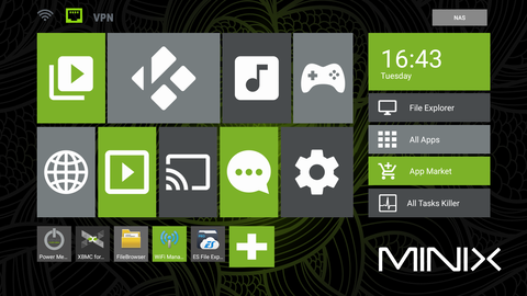

Van egy jó hírem akik Beelink MiniMX III al rendelkeznek!
Sikerült a legfrissebb MiniX NEO U1 FW010 -ből alkotnom egy teljesen jól működő verziót!
Ezzel már működik a legfrissebb(és bármelyik) gyári MINIX_XBMC is nem csak az alfa verziós ami állandóan kilép!
Minden működik benne, és ami még említést érdemel tökéletesen működik a Frame Packing 3D lejátszás is és természetesen a DD és DTS-HD Master Passthrough is tökéletesen megy, és az automatikus 24p mód is hibátlan, menüben lehet is ki-be kapcsolni ezt a módot!
TWRP alól(indulhat a twrp usb/sd ről is) telepíthető verzió!
Ha van rá igény vagy szeretné más valaki is kipróbálni felteszem valahová!

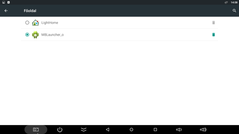

A launcher probléma úgy látszik megoldódott, köszi a tippet, bár ennyi nem volt elég neki, volt ott egy gyárilag telepített 3.progi is (gyorsabban töröltem, minthogy megjegyeztem volna a nevét sajnos), míg azt nem töröltem, addig nem működött. Most úgy néz ki jó.

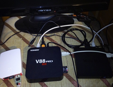

A v88pro-val úgy tűnik nem megy a friss develop 008-cal sem az analóg hang. Van analóg opció a lehetőségek közt, de akkor is a hdmi-n szól.
(viszont a v88pro bal hangja úgy tűnik kimérve, hogy a földre van zárva, sarkan írta, hogy az ő példányán sem szól androidon a bal oldal. Szóval lehet, hogy széria hiba azoknál.)
Más analóg kimenetes s905x-szel próbálta valaki?
A múltkori távos bekapcsolónál rájöttem, hogy az alvásból ébresztés megy csak a v88pro-val a gyári androiddal is. Szóval abból hiába veszem a bootloadert, mert eredetilegsem a távirányítójához való van sajnos. Ha találok más s905x-est, amihez pont az a távirányító van és be is lehet vele kapcsolni, akkor esetleg abból lehet kiszedni.

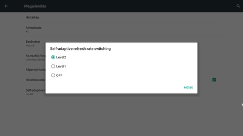

SYSTEM > Settings > Video > Playback > Adjust display refresh rate > Always

Segítséget szeretnék kérni.
LE alatt mit és hol állítok, hogy a kijelzőn automatikusan a videóhoz igazítsa a frissítést ?
Köszi előre is ! -
