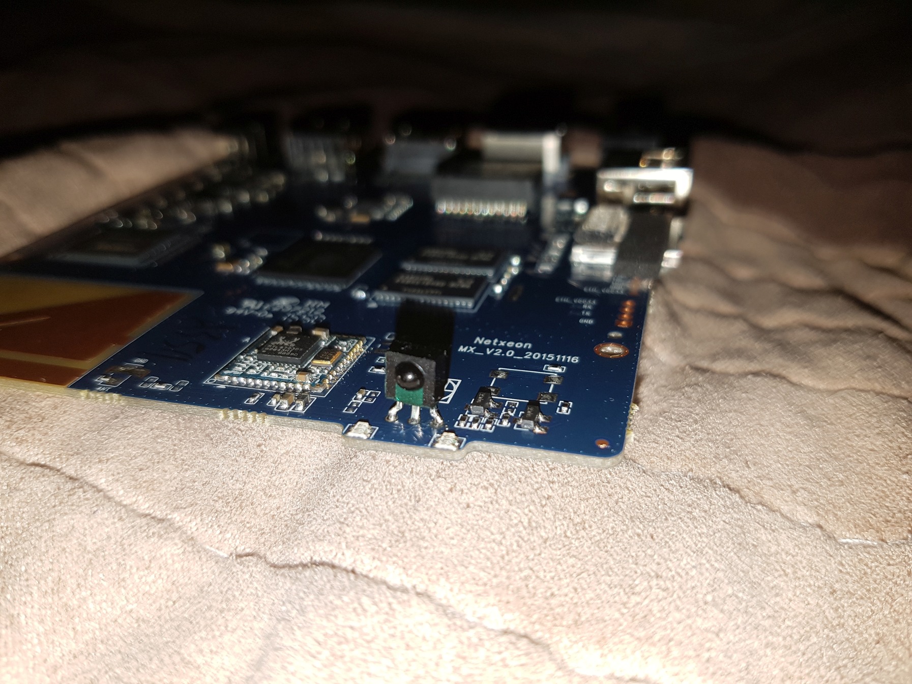

Most kaptam meg a Mini MX-met. A gyári távirányítóra egyáltalán nem reagál. Mennyire normális ez?
