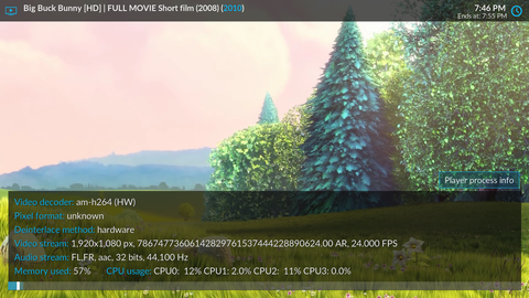

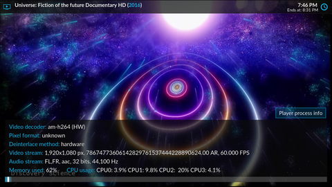

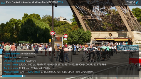

Kodi 17 alatt hogyan lehet megjeleníteni a process infót? Illetve az "o" gombbal előjön valami,de az nem tartalmazza a drop-skip adatokat.

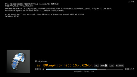

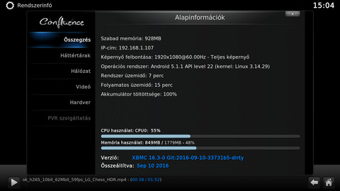

No egy kis update.......... a tapasztalatodhoz!
4K videó H265 10.Bit 60.fps 62.megabit/sec tökéletesen megy a Minix Neo U1 FW010.el
a megoldás kulcsa: 2.Giga RAM os BOX kell a 4K hoz ma tesztelgettem a 1.gigás MiniMX et és azon tényleg nem indulnak vagy kilépnek a 4K videók ugyan az a videó vaj simán megy a 2.Gigás MiniMX III ason ugyan azzal a ROM -al! a gyilkos Jellyfish-140-mbps-4k-uhd-hevc-10bit(4K).mkv is szépen megy semmi akadás vagy röccenés
És érthető miért, a fenti videó lejátszása alatt 850.Mega RAM -ot evett az 1.gigás BOX oknak csak 750.Mega a teljes RAM -ja(a maradék 250.Mega az a GPU nak van lefoglalva)
Az hogy az 1 gigás boxokkal mennek LibeELEC alatt a 4K videók egy dolog, ugye tudjuk hogy az LE rendszer nem eszik annyi RAM ot mint a droidA többi dolog amit írsz(élő tv adást nem teszteltem mert én olyat nem használok) nálam nem jelentkezik a MiniMX nél sem!

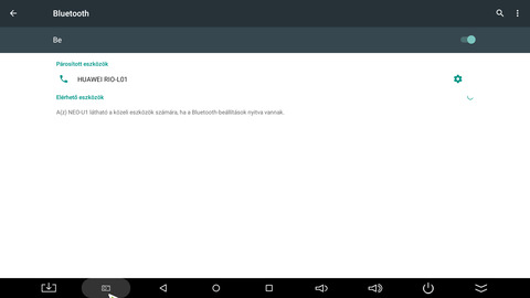

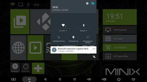

Minix U1 ROM UPDATE
2.nap hosszas munka után sikerült működésre bírni a Bluetooth-ot is a ROM okban! MiniMX v2 és MiniMX3 on teszteltem azokon biztosan jó MiniMX V1 en is mennie kell!
és működik......
Akinek fent van már maga a rom elegendő csak a Driver Patch et telepíteni
A teljes lista itt található = > Beelink MiniMX - MiniMX III ROM
