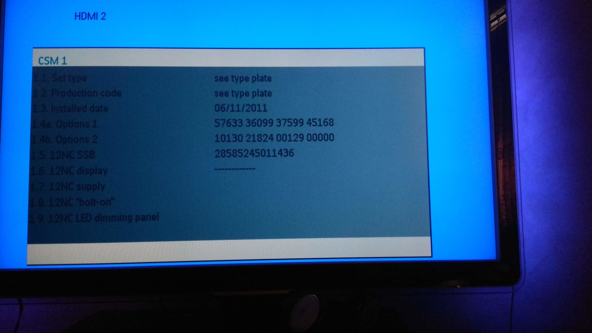

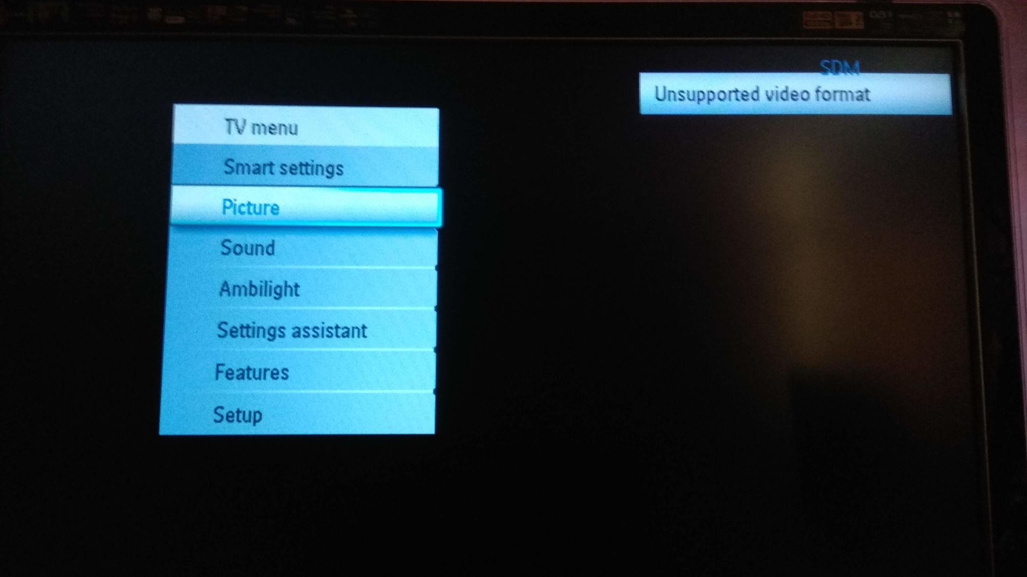

Ezeket írja a szerviz menü:
[service_1] [service_2] [service_3] [service_4] [service_5] [service_6] [service_7]Ez nem smart TV, még az okosítás előtti időkből, való pfl9703-as.

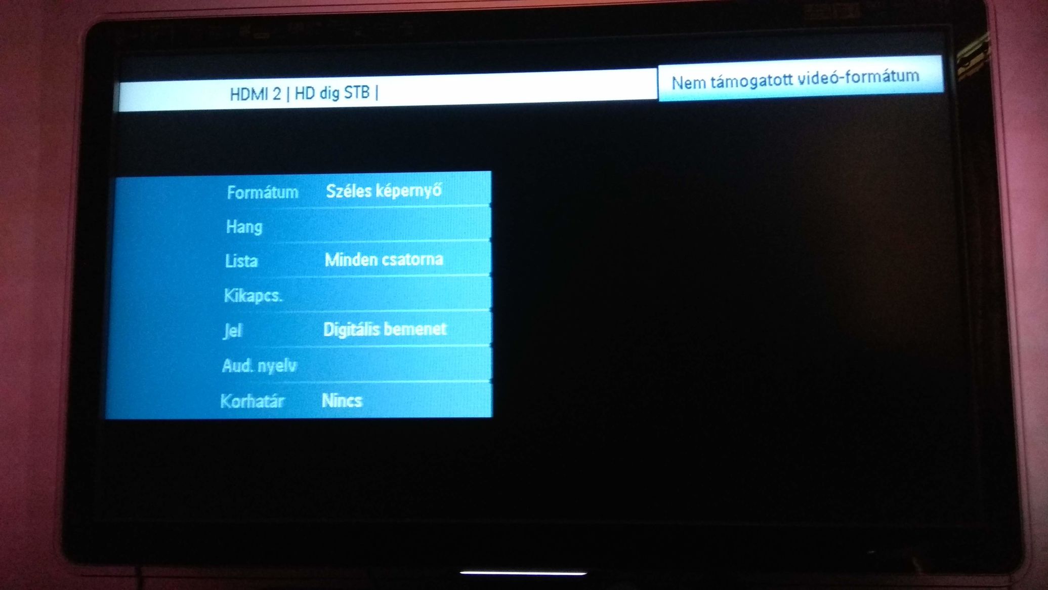

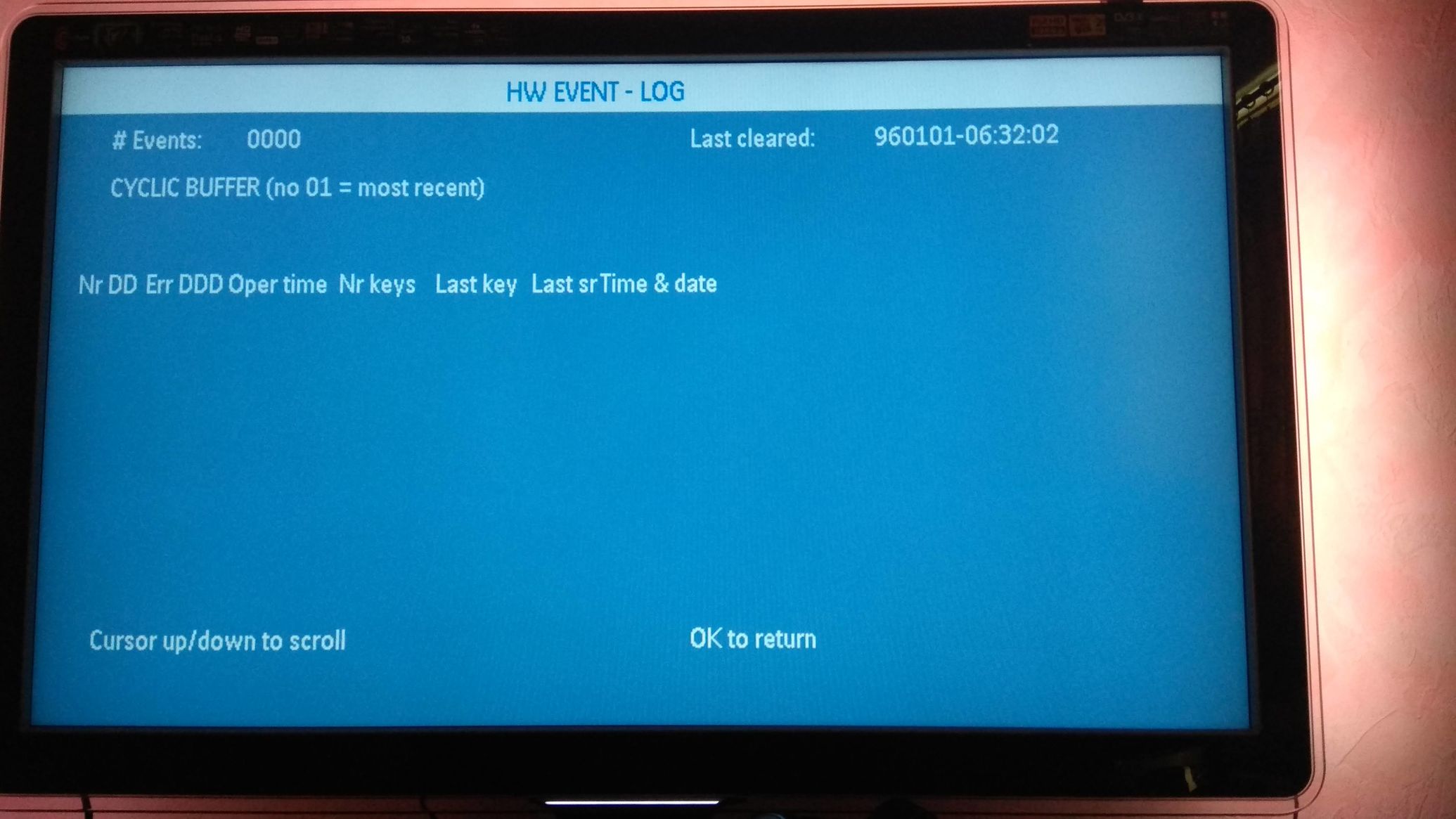

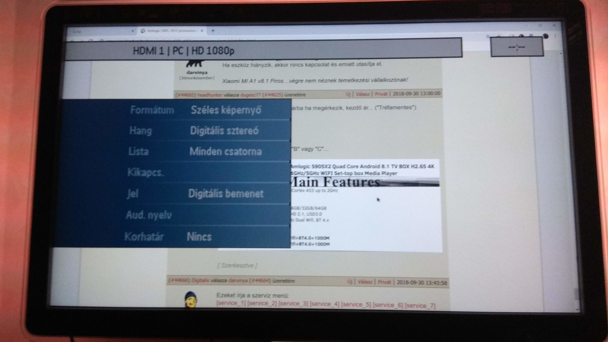

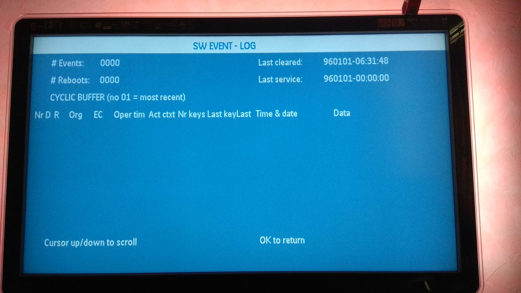

Digitalis
DoItYourself #44657 üzenetére
Igen, tegnap este. Szokásos. Már a boot.img-t sem látni, unsupported videó format-tal nyit. (CE-t bootolás után már a CVBS kompoziton sem látom, lehet nem is támogatja már)
TV-szervizmenüben nincs hibakód"no errors buffer" és minden a helyén. -

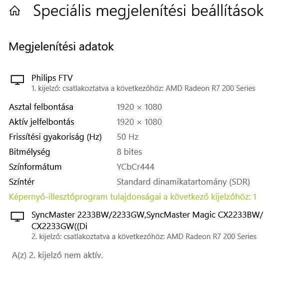

peterk

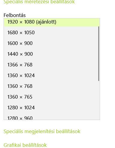

Digitalis #44626 üzenetére
Lehet, hogy a box nem érzékeli jól a TV lehetséges felbontásait. és valami olyan felbontásban próbál bootolni, amit a TV-d nem támogat.
Bootolj be androidba monitorra csatlakoztatva, aztán android settingsben állítsd be a felbontást valamilyen fix értékre. Valami sztenderted válassz, 1080p, vagy 720p, stb. Aztán kapcsold ki a boxot, tedd rá a TV-re és nézd meg úgy, először android alatt. Ha úgy megy, akkor CE/LE alatt is mennie kell.
Digitalis
Erre varrjatok gombot!
Az eddig kifogástalanul működő Mecool KI-pro HDMI kimenete, egyszer csak nem működik együtt a tévémmel, már a boot_logó helyett is fekete a képernyő "not supported video format" üzenet van. Ennek ellenére sötéten is normál feláll, droid üzemben is, és LibreElec alatt is. A KI-pro kipróbálva egy másik TV-n (HDMI) illetve monitoron (DVI) automatice teljesen jól működik. Tehát akkor a tv-box elvileg ok. Viszont a TV-n is lepróbáltam az összes portot ( PC_HDMI-HDMI) és itt is teljesen jól működnek. Csináltam már SSH alól image, dtb, boot,recovery, system, data visszaállítást, cseréltem már burning tool-s U-boot, illetve komplett android cserét oda-vissza, de a tévémmel nem megy. Kábeleket, frekit 720p/1080i/p 50_60Hz, színteret RGB 8bit is lazára állítottam, de nem akar együtt működni vele. Csak a CVBS-kompozit kimenettel jó…
