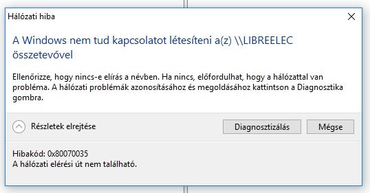

Valaki tudna segíteni, hogy ezt mi okozhatja?
Egyébként a megosztott mappát látom és filmet le tudom játszani. Előzmény

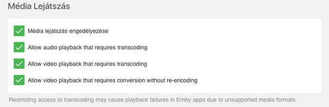

Hol kapcsolom ki a transzkódolást, illetve beállítom, hogy a felhasználó minden könyvtárat lásson, hozzáadom a média könyvtárat.
Konkrét kikapcsoló nincs a szerveren, legalábbis én nem találtam, de van egy olyan rész, hogy átkódolás, ott lehet állítgatni és None-ra állítani, mondjuk én nem nyúltam hozzá. A lejátszó progik esetében van olyan, hogy átkódoljon vagy sem. LG esetében azt hiszem Direct streaming van, tehát nincs semmilyen transzkódolás, minden az emby lejátszókon múlik de általában a Direct streaminget választják ami nem traszkódolás.Ha a tévén tallózom, akkor megtalálja a emby-srv-t, látja a megadott nevű média könyvtárat, azon belül hogy "legutoljára hozzáadott", "Filmek", stb, de ezek mind üresek. - telepítetted az emby app-ot? Milyen TV-ről lenne szó? webOS TV-ken van emby app. Netcast rendszeren nincs, nem tudok róla.
A szerveren, hasonlóan a Serviio-hoz, Plexhez, fel kell venni a tartalmakat, hozzá kell rendelni a megfelelő könyvtárakat és ha sok az anyag akkor eltart egy ideig, nem 5 perc lesz az adatbázis elkészítése. Nálam volt vag 2-3 óra, már nem emlékszem.ui. Közben aláltam a transzkódolás kikapcsolására lehetőséget, a felhasználó alatt van:
Egyébként ésrdemes egy admin felhasználót létrehozni és egy másikat, az utóbbi lenne az aki megosztja a tartalmakat és korlátozod a hozzáférést, hogy pl. ne töröljön, stb., előbbit rejted a listából.
