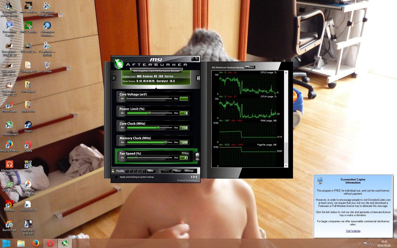

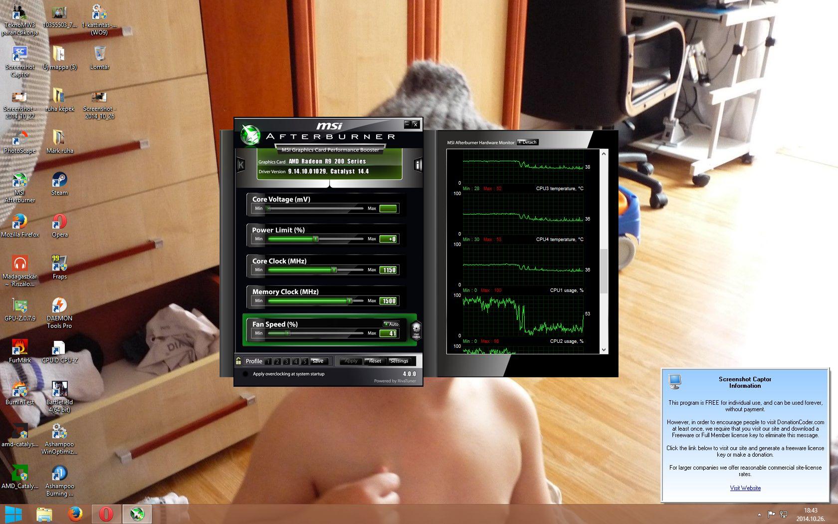

C3-nál is volt ilyen, de még kártyát sem kellett cserélni. Csak azt láttam, hogy GPU 90%-on, proci kb. 70%-on, és minden grafika max. VGA-t tuningoltam, erre a játék azt hitte, hogy erősebb kártya van a gépben (szóval szinte biztosan nem azért csinálta, hogy vegyél erősebb kártyát
), és máris 100% GPU-kihasználtsággal futott 80%-CPU terhelés mellett. Ja, és ez még 6800K-val volt, annyira nem kellett neki proci.Igen, CoP-ot használja, 1 szál + 20%, viszont CPU-Controllal (ezt is) át tudom tenni 4 magra. Ami érdekes, hogy 1. és 4. pályán lényegében 1 magon is max GPU% van, 2-3.-on viszont kell neki a 4. Vagy talán pályaváltásnál sz.rik be, olyan hamar nem megyek át egyikről a másikra, hogy kiderítettem volna.

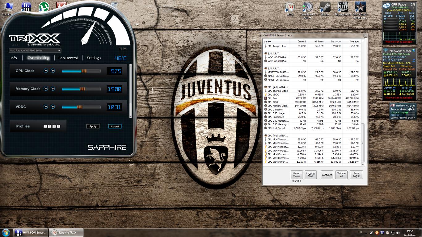

üdv
ref hűtövel max 76-78 fok és fülesen keresztül is lehetet hallani a hangjátac hűtövel max 65 fok és max 30%-on pörgött a venti,hangja szó szerint nulla,van egy hd 7770 vapor-x-m az ilyen csendes
egyedül a vrm hőfok lett pár fokkal magasabb,de nem vészes az sem
ezek az adatok sniper elite v2 alatt voltak,megnéztem a COD 5 alatt is ott 50 fok fölé nem ment de ez gondolom azé van mert nem erölteti meg magát a kártya,a hűtés felrakása 5 perc volt ,1 órát hagytam száradni a ramsüni ragasztót,majd rakok fel róla képeta kártyát 56k -ért a hűtőt 11k-ért vettem de még igyis azt mondom hogy megérte mer nem hiszem hogy mostanában valami játék megfektettné,főleg ugy hogy csak 1 játékot nyomok csak szinte, na jó lehet farmerama alatt elfogy de az meg az asszony baja ha játszani akar vele
