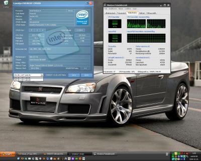

							üzenetérehttp://img111.imageshack.us/my.php?image=3400bi1.jpg nm ezért vagyunk itt h segítsünk egymásnak  Örülök h jól megy a tuning !!! Deh tessék tesztelni orthossal!!!! meg nézni a melegedést is 65-70 foknál feljebb ne menjenek a magok. Deh jó lesz majd rá a hyper tx 2 Örülök h jól megy a tuning !!! Deh tessék tesztelni orthossal!!!! meg nézni a melegedést is 65-70 foknál feljebb ne menjenek a magok. Deh jó lesz majd rá a hyper tx 2 az lehűti rendesen az lehűti rendesen
