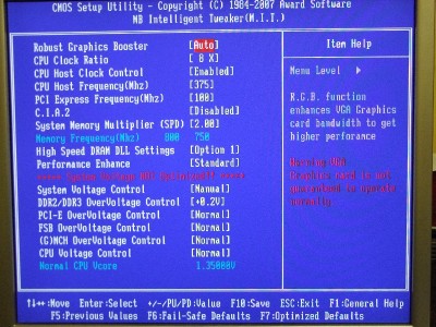

VID : gyári alapfesz, nálad ez 1.35V
FPO : "gyártási szám"
tehát most 1.35Von vagy. procifeszt egészen 1.5Vig emelhetsz, ha bírod hűtéssel, és akkor megy a magasabb orajel is.

a VTTt és az MCHt is értem ez alatt.
a ramod pedig itt már 800 fölött megy, így azt javaslom kicsit lazíts az időzítésén ha ezt még nem tetted meg. ugy bínak 900 fölött is menni.

Adott egy Q9505 prorci, egy P5K Pro P35ös deszka, és 4db Geil Ultra 1gbos 800-as DDR2 memória.
Hallottam már, hogy ezek a P35ös lapok nem a quadokhoz voltak kitalálva, de miből veszem észre, hogy az alaplap nem bír több fsb-t? El sem indul a gép?
4ghz körül is elindult igaz a wint már nem töltötte be újraindult, olyan 3.8ghz környékén már elindult csak időnként kékhalált dobott, majd 3.7 körül már csak az Orthos írt hibát pár perc után, de 425 körül FSB-n stabilnak tűnik (3.6ghz).Honnan tudom kideríteni, hogy mi miatt nem bír többet?

Nem értek a tunighoz ezen a téren analfabéta vagyok..kicsit lassúnak találom a gépet..ma meg is ütötte egy adat a szememet..
Asrock Turbo Twins 2000-res alaplapom van E8400-as procival 2*2 GB DDR2 800 RAM...
Elindítottam az OC tunert és az FSB (current fsb) 333-on fut..ha jól sejtem az a RAMok frekvenciája igaz? Vagy valami egészen más..?
Ha tényleg RAM frekvencia..megéri felhúzni 400-ra? -
Debesq
Hello!
Nem tudjátok miért csak 260 FSB-t tudok maximum beállítani?
Minden alapon van, a memória órajele auton változik. 300 FSBt szeretnék, mert sokan írták hogy gyárí hűtővel sem melegszik a proci. Légyszi segítsetek
Gépem:
Intel Core 2 Duo E4300 proci
MSI 945PL Neo3 alaplap
2x512MB DDR2(667) Kingmax RAM
Nvidia 7300GS 256MB videokari -
darál0w
Jómunkásember
hali.
minek állítanád vissza AUTOra? épp ezért kell manualra állíani, mert AUTO rambeállítás alapra teszi a ramot. szal maradhat 4X. vagy ha magasabbra emeled az ECt, akkor még visszább is lehet venni...attol függ mit bír a ramod
az időzítéseket csak akkor psizkáld, ha tul laza. tehát ha nem a gyári időzítésen megy.
