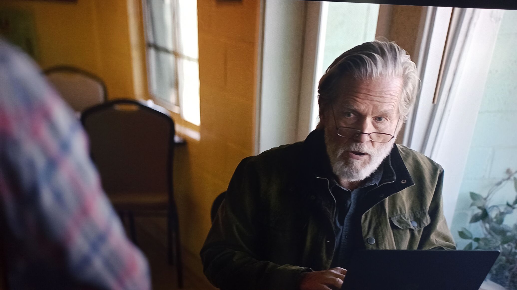

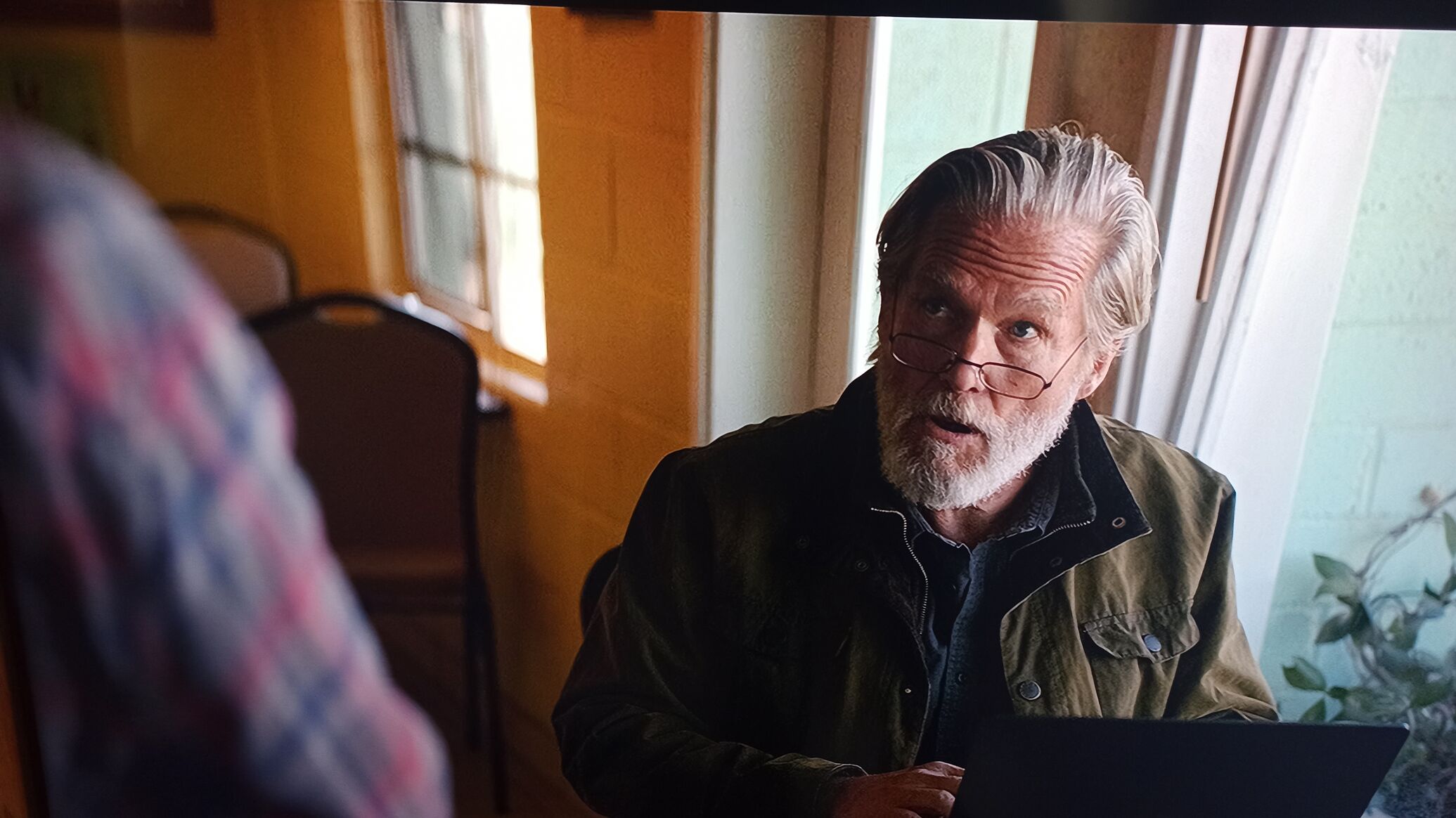

freeland0806
M@rdel #32500 üzenetére
Ez C655-ön készült? Tök jó lenne ha az enyém is ilyen szép képet produkálna. Én már gondolkodtam mindenen, hogy csereként ugyanilyen készüléket hozok ki, gondolkodtam Hisense 55U7KQ-n, de sok rosszat olvastam róla. C805 talán még ami szóba jöhetne, dehát olvasom itt a mozgással kapcsolatos hibákat. Ha ez nem normális dolog a C655-ön akkor talán maradnék inkább ennél mert amúgy meg ha ez nem lenne tetszene
